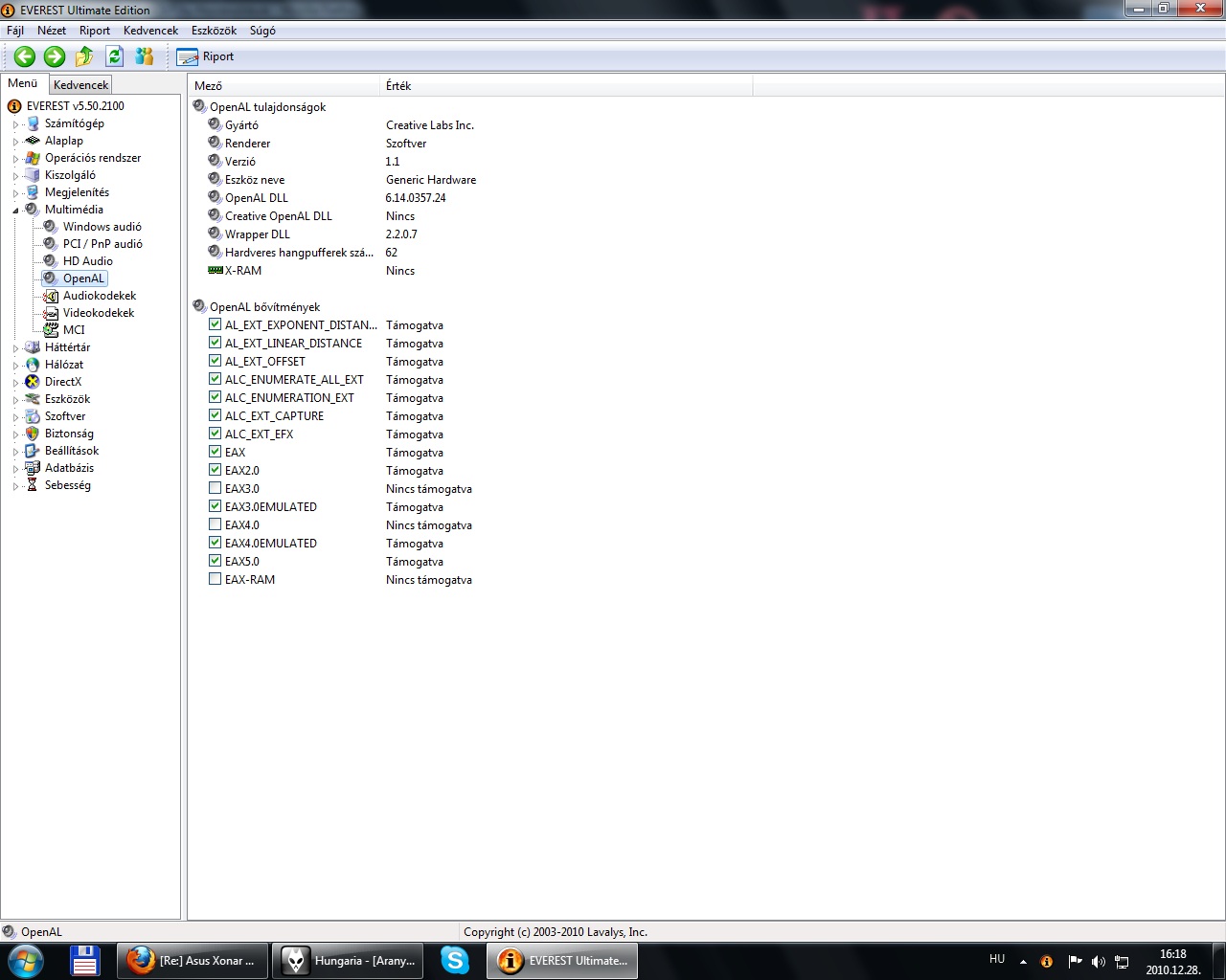

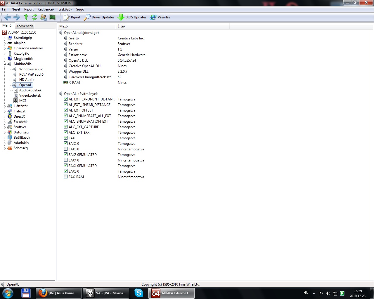

Huh, kicsit utánaolvasva elég korrekt kis cirkusz volt erről külföldi fórumokon, lehet itt is találnék PH-n, ha nagyon keresnék...
A lényeg itt van: [link]
A lényeg magyarul, hogy a kari drivere azt hazudja, hogy tudja az EAX5-öt (közben meg mégse), de a játék így EAX5 hangokat fog kiadni, (merthogy ugye azt hazudták neki megteheti) amit a hangkari drivere megpróbál leemulálni.
Azt írják, "így egy valódi EAX5 eszközhöz összehasonlítható minőséget lehet elérni".
Khhmmm.... Szerintem ez finoman szólva is elég megkérdőjelezhető megoldás... -
