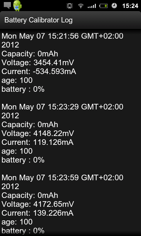

na jólvan, feladtam, egyszerűen nem tudom olyan gyorsan bedugni a kábelt, hogy ne lépjen ki a learn módból. 3szor próbálkoztam vele, elment rá egy napom, ennyit nem ér meg nekem. veszek inkább másik telefont.
én is próbálkozom a dologgal, már tölti is a telefont, de feltöltésnél kikapcsolódott a learn mód. ez mi a fenétől lehetséges? pedig amilyen gyorsan csak tudtam rádugtam a töltőre, de nem sikerült bekapcsolva tartanom. a szükséges gomb világít, meg mellette balra a két másik, és ennyi.
gondolom így nem sok értelme van tovább tölteni

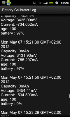

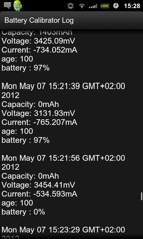

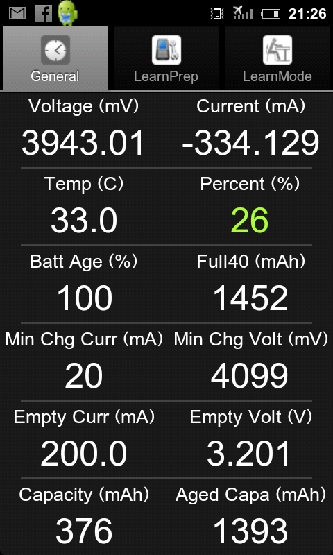

Elsőre minden jónak tűnik, de kalibrálva nincs. A következőt tedd.
Töltsd fel teljesen, az app fusson, de ne nyomj semmit. Vagy az első lapon, vagy a logban figyeld, hogy mennyi a max capacity érték, amit elérsz. Ha feltöltött, ehhez az értékhez adj 10-et, és a learnprep tabon a full40 értékhez írd be majd mentsd el. Restartold a telefont, ezután elvileg már jó lesz a kijelzés.

Nekem sajnos az a helyzet, hogy idő előtt kikapcsol a Dezirém. Ráadásul mindig be van kapcsolva az UVF és a PORF. Mindent a leírás alapján csinálok, MIUI rommal.
Jelenleg még megy a telefon a következő adatokkal:
Realtime: 4011406
curr.(mA): -149.6
Capa. (mAh): 420Sajnos teljes töltés után van, hogy kb 10perc mobilnet használat után kikapcsol a telefon. Használhatatlanná vált. Kérlek segítsetek
.Köszönöm szépen!

A CHGTF azt jelenti, hogy a töltést megszakította az elektronika. Automatikusan aktív lesz, ha a töltési áramerősség lecsökken 20mA-re.
Az UVF azt jelzi, hogy a feszültségérték alatta van az undervolt értéknek.
A PORF (ha jól értelmezem) azt jelenti, hogy ACR (average current register) nincs összehangolva a töltés állapotával. Ha minden igaz, egy teljes feltöltés fog kelleni neki, hogy rendben legyen.

Nem gond. Ha teljesen feltöltött, módosítja a regiszterek értékeit, és onnantól a max elért kapacitás lesz a 100%, a tanuló módot automatikusan befejezi.
Reggel majd nézd meg, hogy csak a CHGTF világít-e, Ha igen, akkor jó lett.
szerk:
Ha nem húztad le, és 0x87, akkor elvileg kész a tanulás. Eszerint neked 98%-os az akkud. Ha ezután is észreveszed, hogy korán kapcsol ki, akkor ess neki mégegyszer. Előfordulhat, hogy ez lesz a vége, mert ha az akku hibájából kapcsolt ki a tied 20%-nál, akkor max capacity-nek kb. 1200mAh-t kellett volna elérned.
