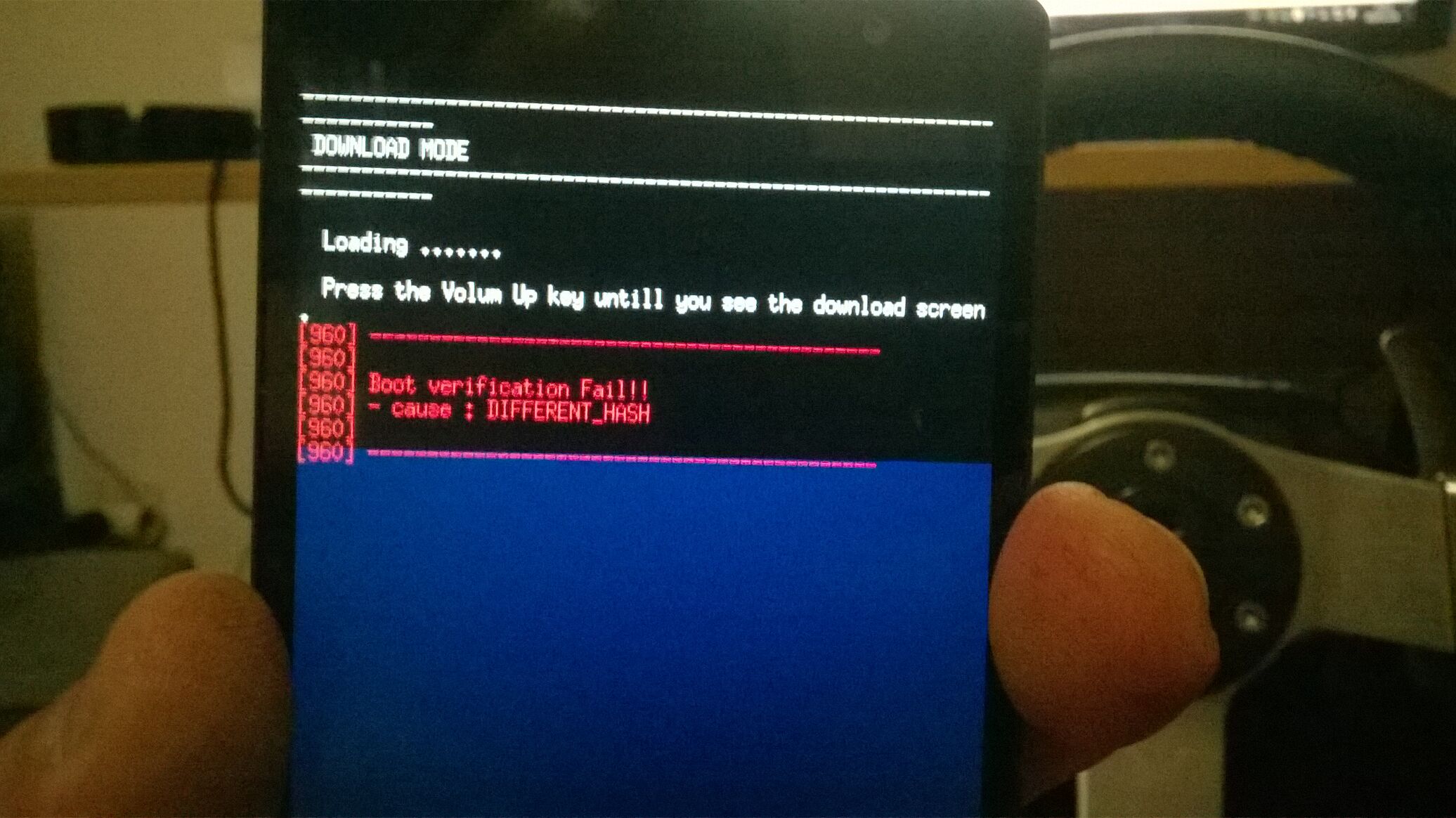

Stock romot szeretnék rá rakni de downloading módba belépve kapok 1 security boot error hibát és fekete képernyő aksi kivétel/berakás után tudom csak bekapcsolni.
Valaki tudna valami megoldást hogy működjöna downloading mód?

Lefrissült a telefonom és azóta nem csatlakozik a hálózatra.
Próbálkoztam mindennel amikor észrevettem, hogy eltűnt a készülék IMEI száma.
Gondolom ezért nem tud a hálózatra csatlakozni.
Próbálkoztam már pár dologgal, de semmi, főleg, hogy a Download mód se jön be a telón.
Van valakinek valami ötlete a kukán kívűl? -

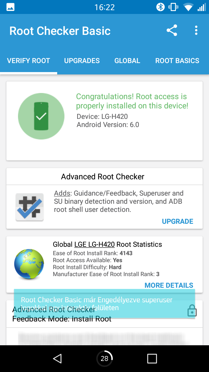

Bambuszpro
Sziasztok. Sikerült egy leírást találnom a 6.0-ás droid rootolásra de csak a h420-as készülékre. Van root+custom recoverym és működő xposedem is.Itt megtalálod a videót. Oroszul van és h422-őt ír a címben de nálam működött. Előre figyelmeztetek mindenkit ,hogy csak saját felelősségre vágj bele! Nem vállalok semmilyen felelősséget! A szükséges fájlokat feltöltöttem ide egy csomagban. Ide beszúrok néhány képet is. A másik kezelőfelületet azt innen szedtem le. A videó leírásában ott van a letöltési link. Recoveryből flasheltem fel. Root után mellékhatásként annyi jelentkezik ,hogy a bekapcsolás közben egy ideig megjelenik a sárga kép.

6-os androidot tudtommal zárt bootloaderrel nem lehet rootolni.Ha kell a root vissza kell térned az 5-ösre.
David696969
Valaki tudna segiteni rootolni akarnám a telot lg h440n android 6.0 van rajta próbáltam kingroot szinte összes verziójával
