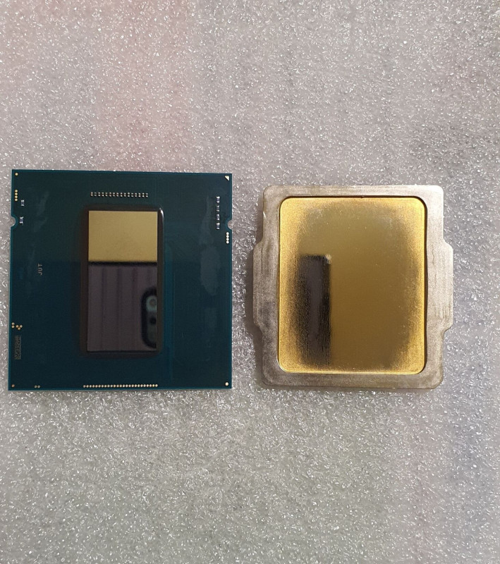

SP113-as 12900k proci járt nálam a napokban. :)

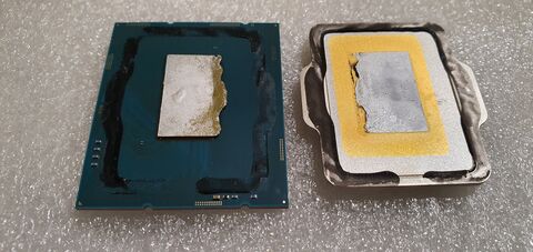

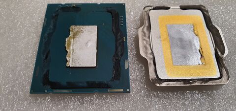

A gyári forrasztás tűrhető volt, egy darab zárványt látható csak rajta, a chip közepe táján (1.-2. képen látni). Ez okozott 1-2 magnál kiugróan magas hőmérsékletet a többi maghoz képest 100% terhelés alatt.
Chip teteje és az IHS belseje letisztítva a forraszanyagtól és felpolírozva:

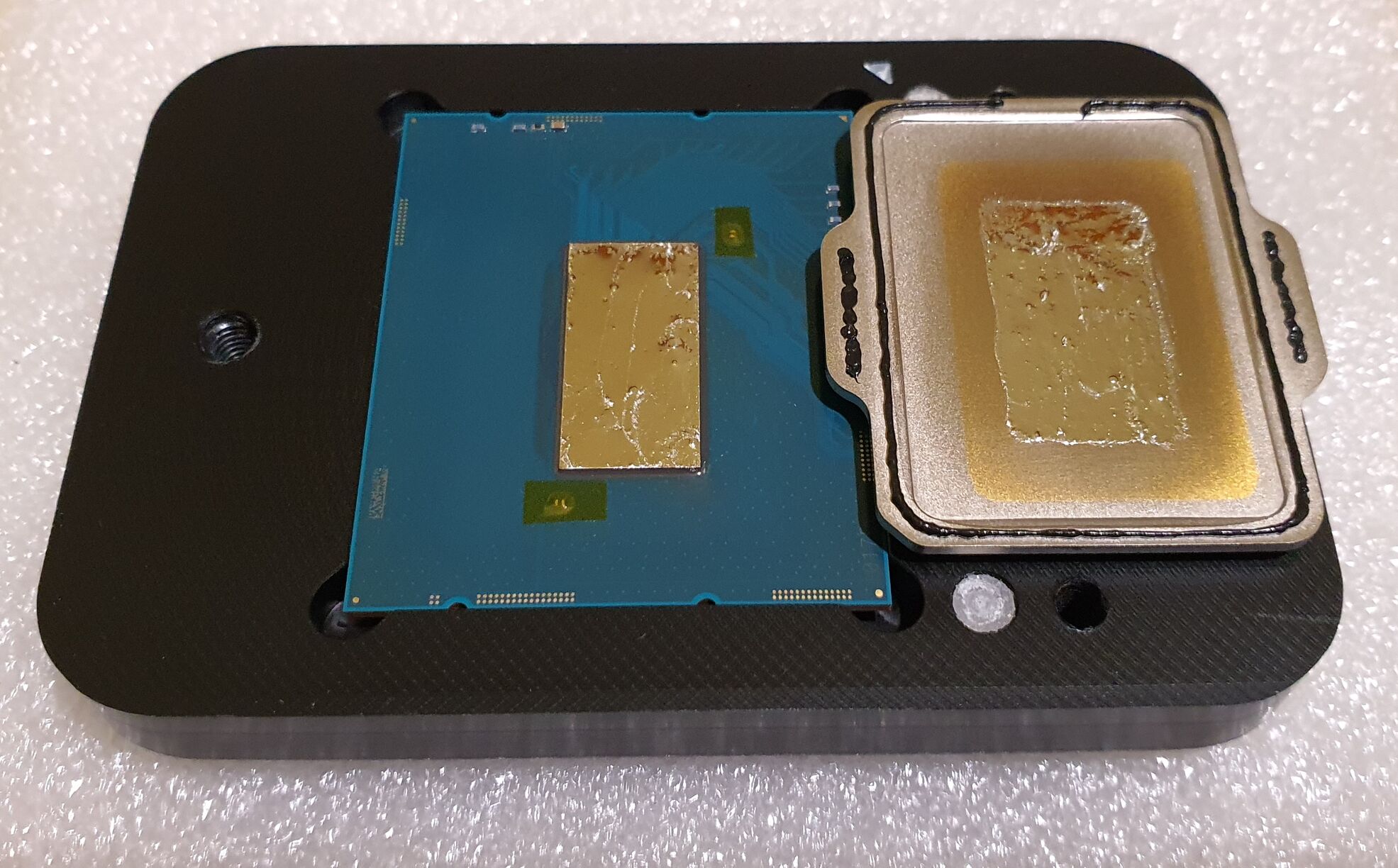

Folyékony fémmel felkenve mind a két felület:

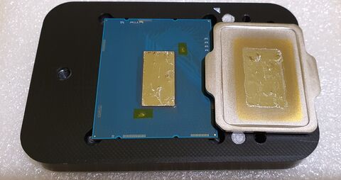

Hőálló szilikon ragasztó felvitele:
Összeszerelve a Relid sablonba:
(Sajnos a Rockit Cool IHS pozícionáló Relid sablon az semennyire nem volt méret pontos, ezért egyedileg kellett gyártani hozzá mértazonos sablont és leszorítót.)Természetesen le is teszteltem ezt a kivételes procit.

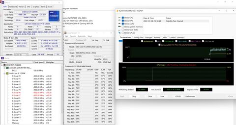

Csináltam előtte-utána ~10 perces gyors teszteket. Mivel nekem csak léghűtőm van (Noctua NH-D14), így a Biosban minden alapbeállításon volt, csak XMP volt bekapcsolva.
Delid előtt a legmelegebb mag 96 C fok volt, utána már csak 84 C, a javulás 12C fok. (Power Cores)
Delid előtt 16 C fok volt a különbség a legmelegebb és a leghűvösebb mag között (80-96 C), utána már csak 6C (78-84 C). -

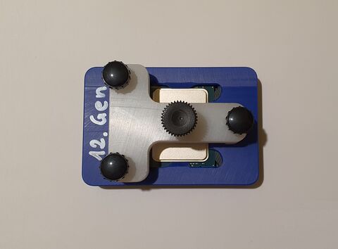

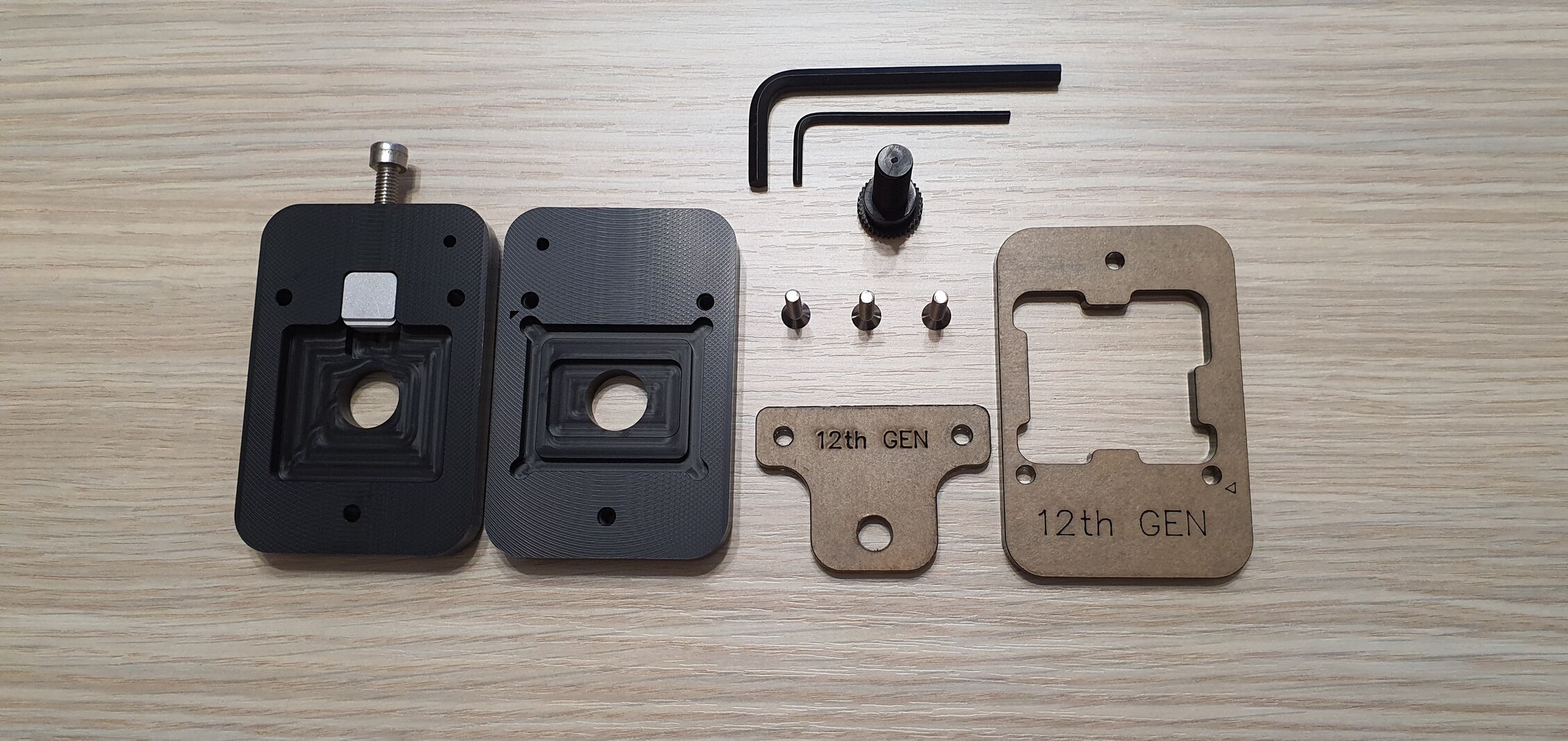

Az Alder Lake megjelenése óta elég sokan kerestek meg delid/relid-del kapcsolatban. A Delid nem is lett volna gond. Viszont a Relid-hez már kell a pozícionáló sablon és a leszorító is, ha gyári minőségben akarjuk visszaragasztani.
Én a Delid kit (felső) részét nem használom, mert az összes forrasztott kupakosat infra forrasztó állomáson forrasztom le (az a legbiztonságosabb). Nekem csak az alja kell és a Relid pozícionáló sablon az IHS visszaragasztáshoz.

Viszont azt a réz kupakot én nem rendelném meg, elég csúnyán van eldolgozva a belső fele. Ez miatt korábban is sokan panaszkodtak, hogy volt olyan része, ahol a chip felületéhez hozzá sem ért...

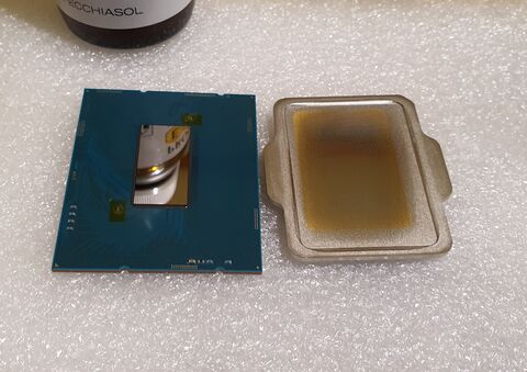

A gyári kupak is tömör réz, csak nikkelezett, sokan azt hiszik hogy alumínium. Ha a gyári kupak felszíne egyenes, akkor nekem ott is megszokott lenni általában a 10-14C fok a forrasztott kupakosoknál. Mint ahogy a Te i9-10850K procidnál is, ott is inkább a forrasztással volt a gond, teli volt zárvánnyal, légbuborékokkal.Hasonlóan, mint ennél a 11700K-nál:
Szilícium chip (DIE) és a kupak (IHS) Flitz Polish pasztával felpolírozva.
