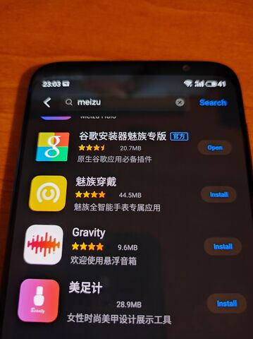

Nekem a GMS Installer van fent amit a meizu app storeból raktam fel. Ver. 4.4.4
Szerintem próbáld meg törölni amit eddig felraktál, vagy még jobb a factory reset.
A meizu app storeban én is nehezen találtam meg az installert. A Meizu szóra keresve jött ki.

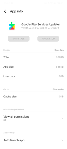

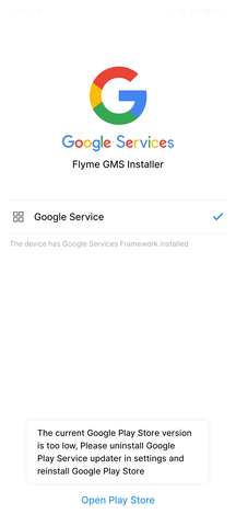

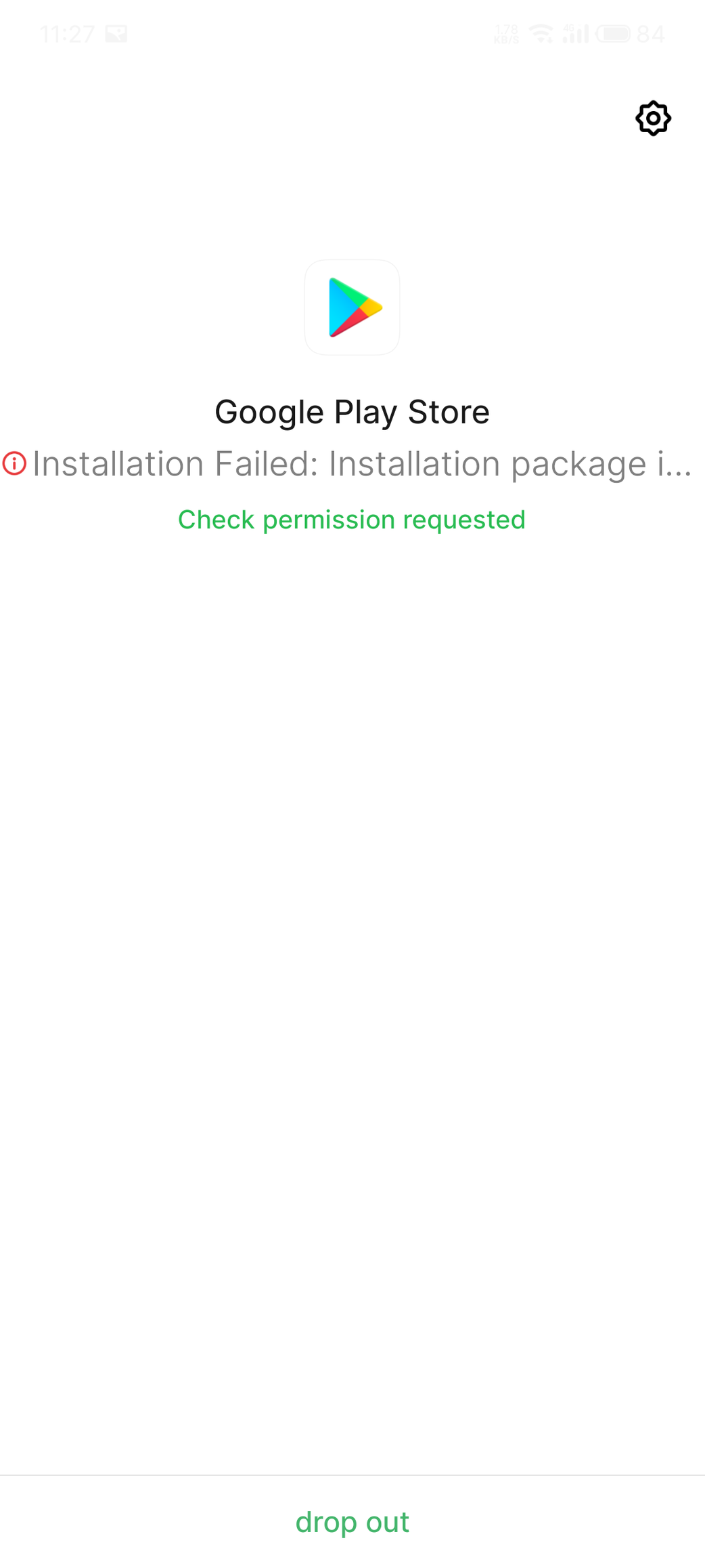

donszabo
Azt matt próbáltam, 2 hete csak ezt guglizom sajnos. Eleve ezzel a GMS installer appal kellett rá feltenni minden Google cuccot, de ha megpróbálom GMSen belül elindítani a play storet akkor ez a hibaüzenet jelenik meg.
Naná hogy alacsony a verziószám, mivel fent sincs az app a telón. A Google play services updater valóban létezik, de ezt lehetetlen uninstallalni, mivel rendszer app és nem engedi leszedni. A force stop nem ér semmit. Az ES browser sem látja ezt az appot csak a Google play services-t amit már végképp nem merek leszedni a telefonról nehogy total összeomoljon rajta minden.
Innentől nem tudom mihez kezdjek, mivel bármelyik Play store apk-t próbálom feltenni az apkmirorról a telora, ez a válasz:
Root jogot kellene kérni, de azt csak a weboldalukon engedi ami ugyebár kínai. Írtam az mzcs@meizu.com supportnak is, de most van a kínai újévi egy hetes tavaszi fesztivál, jó végéig esélytelen hogy válaszolnak. Nincs több ötletem sajnos. Nektek esetleg?

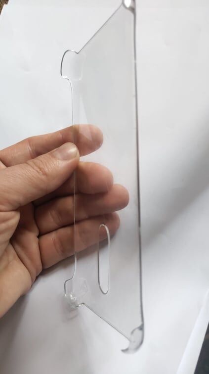

Sziasztok! Mai nap szembesültem vele a védőtok levétele után, hogy szeretett meizum hátlapjának üveg része teljesen betört, bepókhálósodott
,ami azért is bosszant mert ez a masszív gumírozott tok eddig minden eséstől és ütéstől megóavta! Most viszont ez a rejtélyes ütés végleg bezúzta.
A kérdésem az lenne a csoport tagjaihoz, hogy van e megoldás a hátlap cseréjére vagy magára a széttört üvegrész cseréjére mert emiatt nem szivesen váltanám le egy másik telóra. Válaszokat előre is köszönöm!
