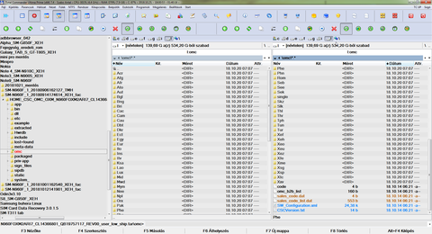

De itt van a XEH romnak a Home_CSC-ben levő területi kódok nevei , mutatom mivel már kicsomagoltam
amit itt látsz területi kódokat és ezeknek a romjait felteszed a XEH telódra (román,német,egyiptom), az mindig XEH marad, mivel tartalmazza a XEH mappát
