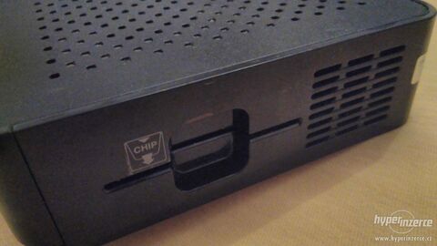

Vassili
#12360
Oké, akkor az ott rendben.
A modul hátsó része, amin a vonalkód van, a színes része az eleje, és a kártya az eleje felé néz, tehát a chip a színes- feliratos oldalon van, nem hátul a vonalkódos felület felé, ugye?
A kártyát úgy dugod a modulba, hogy a először a kis chip rész tűnik el, ugye?
A képek alapján így áll.
Ha bedugod így egyben, a tévé menüben a ci menüpontnál van bármiféle kártya adat? Sorozatszám, miegyéb? -
Rick4
Vassili
#12358
Jaja, a Petőfi sgt-on normálisak, kártyát is tudják helyben aktiválni. A modul azért mindenképp legyen ott.
Amúgy addig azért jó lenne tudni, illetve érdemes végigmenni pár apróságon, pl az eszközöd (gondolom TV) rá van kötve egy műholdvevő fejre, és a parabola antenna jófelé áll, tehát lekeresni a kártyától- modultól függetlenül le tudsz csatikat. A Galaxy4 a 12130-as frekin perpill kódolatlan, szóval ha a tükör- fej- kábel- lekeresés jó, akkor ezt a csatornát meg kell találd, és nézheted a műsort. Ha ez megy, akkor már tényleg csak a modul- kártya lehet baj, de ha ezt nem látod, akkor még ne siess a forgalmazóhoz, hiába küldenek rá frissítést, azt a műholdról kell megkapja, ha nem jön a jel, vagy máshova van állítva az antenna, sosem fog elindulni. -
