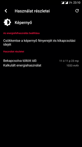

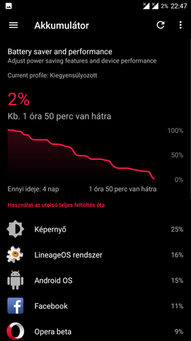

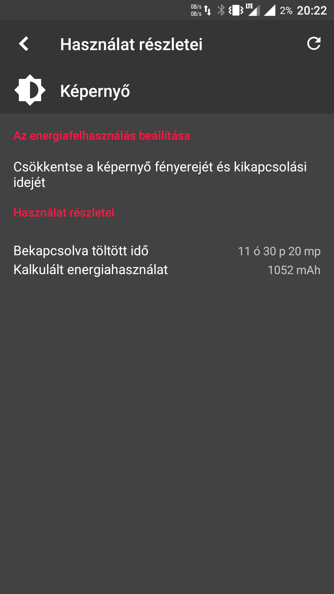

Rég jelentkeztem, gondoltam beköszönök.
Sikerült megszelidítenem egy Oreo romot. Nougat párti vagyok, de végre majd 1 év után találtam egy verziót ami hasonlóan viselkedik a 7es romokhoz.
Alexey 4pda 8.1-es romja, Englesos r18, input boost 0-ra, zram letiltva, LKT 1.4.9, illetve magamhoz képest is most messzebbre merészkedve: wakelock blockerrel tiltva a connectivityservice, deviceidle_maint, anymotiondetector. Az eredmény alul látható, a wakelock detectoron látható értékek miértje a tegnap esti újraindítás, így egy éjszakai készenlét látható. 9 óra 0-1% merülés. Így lett 4 nap/ 11ó sot. (még mindig a használt 1,5 éves akkummal, mivel amit netről kaptam nem volt eredeti így visszaraktam a gyárit) -

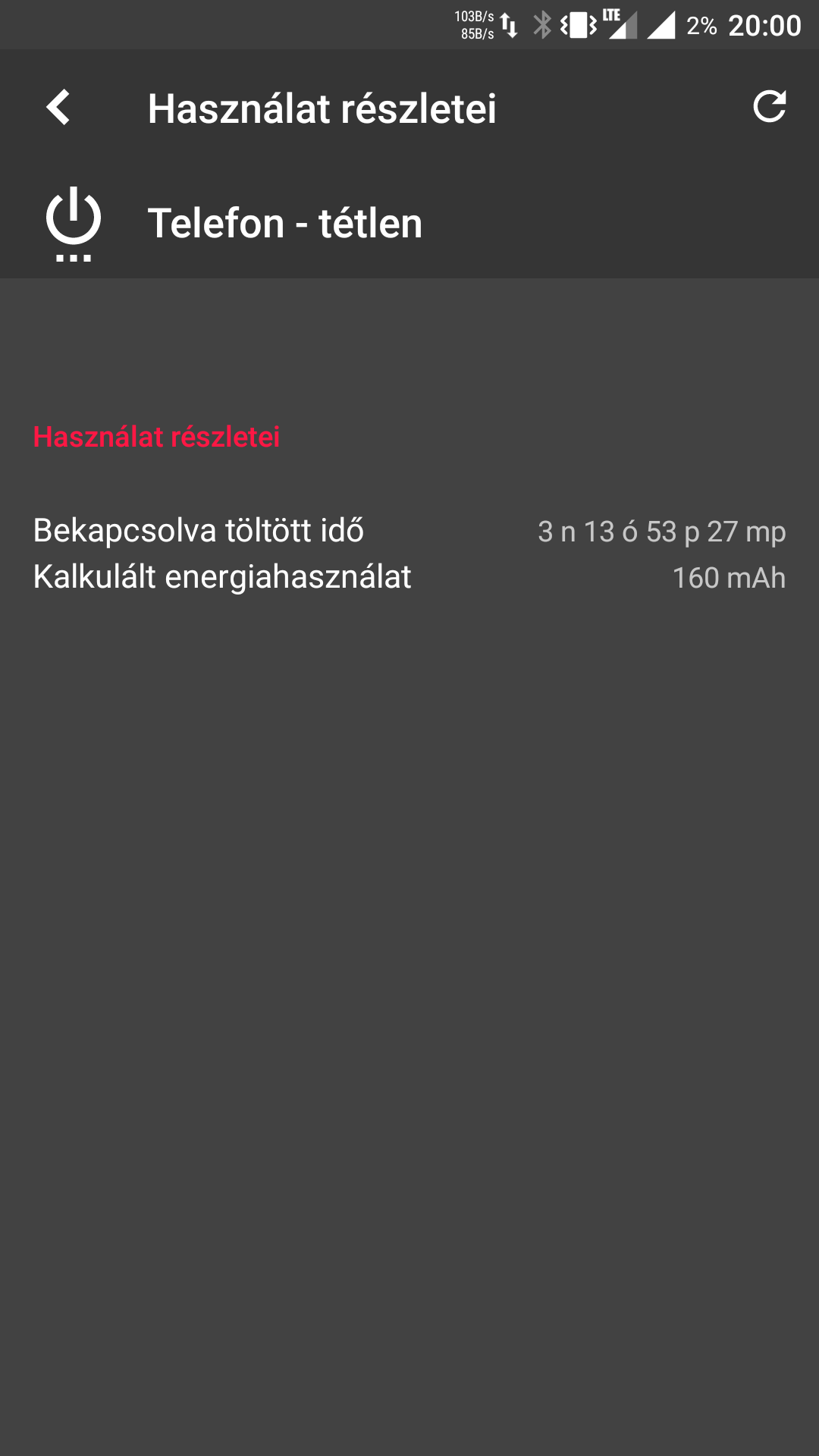

No 3g vs 4g net:
Először is sokadjára leírom, mi a felhasználásom módja a SOT miatt.
(Crdroid 3.8.5. gyári kernellel pár mókolással, 3-4 nap készenlét, 2 sim kártya, kikakapcsolt képernyő mellett nincs engedélyezve adatkapcsolat. 24 óra bluetooth mibanddal, 4-5 óra mobilnet utazás alatt, a többi otthon wifivel. Kevés telefonálás, játék semmi, böngészés, írogatás)Eddig 3g kártyát használtam, eddig kb 10-11,5 óra sot volt a jellemző, merülés készenlétben (tehát nincs adatkapcsolat engedve) 1-2-3% / éjjel.
Aztán lett most egy 4g-s kártyám netre, amiről tudtam hogy kicsit nagyobb lesz a fogyasztása.
Behelyezve elkezdtem használni, pechemre volt közben egy romváltás ami butaság volt, mivel 1nél több változás esetén már a tesztelés nehezebb. Azt kezdtem tapasztalni, hogy a pár%/éjjelről felugrott akár 10%/éjjelre a készenléti merülésem. Először azt hittem az új rom, visszaraktam a régit. Wakelockoktól kezdve nálam minden folyamatosan figyelve van( mivel hogy a felhasználói programok is frissülnek ugye, néha fura wakelockmennyiségeket eredményezve), namost semmi kirívó, mégis merül nagyon. Jött az, hogy 1,5 éves az akku, biztos az. Olvasgattam erre arra, írták pár helyen, hogy a 4g tud furákat alkotni. Elkezdtem játszani vele. Crdroidban van beépítve egy funkció, képernyő ki esetén tud olyat hogy visszavágja a mobilnet slotot 2gre. Nos bekapcsoltam, s lám meg is oldódott a merülés. Most jön a válasz majd, hogy mert biztosan nincs térerő és keresgél állandóan. Megelőzvén, ez biztosan igaz, de érdekesség hogy térerő rendben, monitorozó programmal nézve, folyamatos B20 itthon, stabil jel értékkel.
Mivel kollégáim másik településen laknak ahol van 4g több sáv, s náluk nem merül ennyire ezért esélyes hogy ez egyedi helyzet.Arra akartam csak rávilágítani, hogy ha valaki ilyen furcsaságot tapasztal, akkor gyanakodjon nyugodtan ilyenre is, a látszólagos stabil térerő ellenére.
Azóta felraktam ezt amit taskerrel kombinálva, kiraktam 2 widgetet. Az egyik kikapcsolja az adatkapcsolatot+1simet 2g hálózatra állítja, másik bekapcsolja az adatot és visszaállítja 4gre. A második kártyát (ami csak hangkapcsolatos) át is állítottam fix 2g-re. Éjszakai merülésem azóta 1-2-3%ról 1%osra esett vissza.
Utóbbi használattal születette eredmények:
