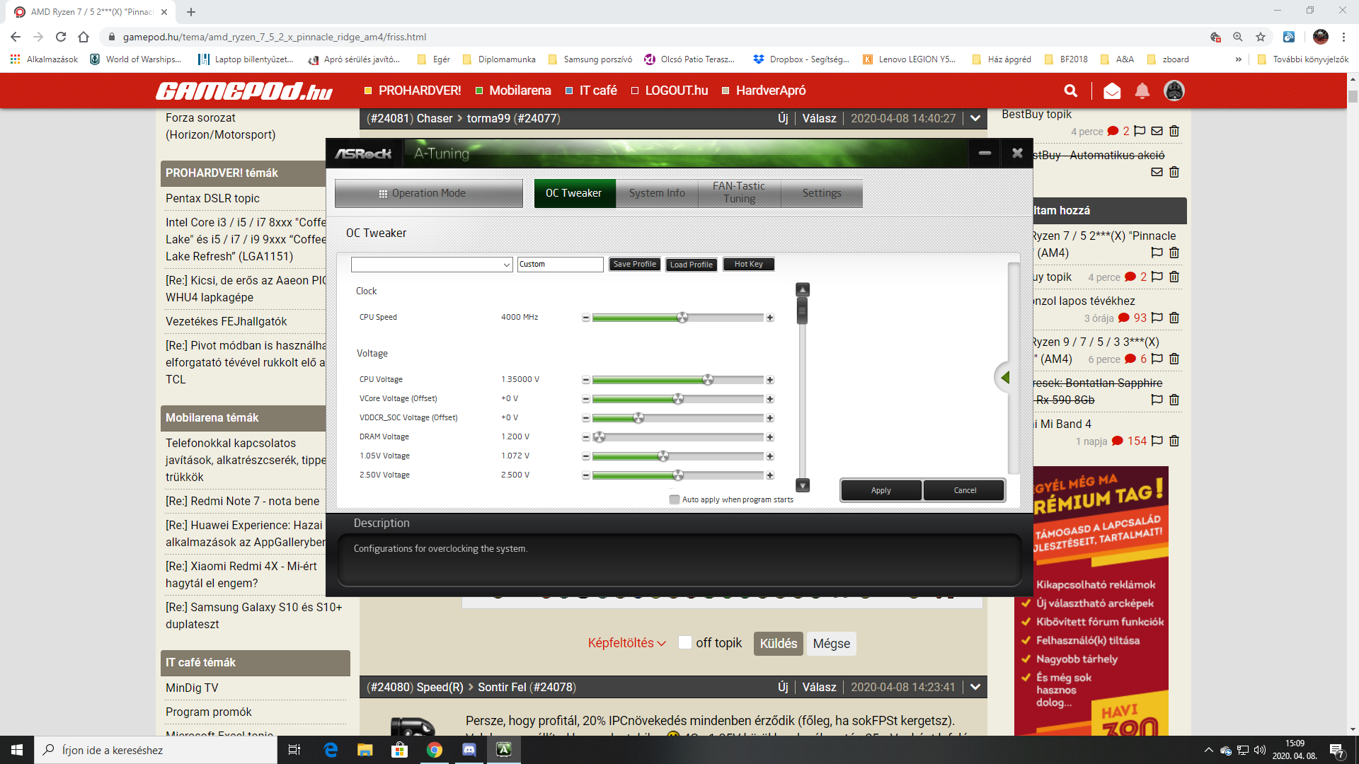

Úgy alakult, hogy VGA cserebere végén egy 2080ti boldog tulajdonosa lettem. A monitorom miatt 1440p-ben játszogatok főleg warzonet. Kérdésem az lenne, hogy cserélt/próbált valaki 2xxx után 3xxx cput? Most 2700-asom van, és ha jól állítottam be az OC-t a ryzen masterrel akkor allcore 4000en megy a cpu 1.306 fesz mellett. Nem vagyok róla meggyőződve, hogy a VGA nem menne e jobbam mondjuk egy 3600x mellett

Alakul, de még egy kicsit kevesebb. Azt hiszem amikor korábban a rzyan masterrel OCztam, akkor visszavágta 1200ra a ramokat, ezért voltak hervadt eredmények, de most piszkáltam kicsit.
Azt hiszem nincs más opció, csak amit a kalandom elején tanácsoltál. Nem OS alól piszkálni a dolgot.
Viszont 1 dolog még nem tiszta. Ha most leveszem a feszt mondjuk 1.275re... a CB jó eséllyel megfagy, de mondjuk CODozni minden probléma nélkül tudok. Van ott nekem a játék alatt jelentősége teljesítmény terén, hogy 1.275 vagy 1.306?

Az elsőnél mi a probléma? 3800on ment elvileg... kevés a fesz?
A 4gt újra megküldöm nem sokára, lehet láma voltam megint és futott a háttérben a COVID19 kutatás
a biosos storyra még nem volt időm, nem úgy halad a diplomamunka ahogy kellene... lehet kevesebb cb meg oc kellene
(#24328) Gyuri27 : ha jól értem hiába állítok be egy órajelet, ha kevés a fesz, akkor nincs mögötte a teljesítmény
gondolok itt arra, hogy most 4Gn játszogatok, de lehet totál feleslegesen. A feszt meg folyamatosan csökkentem lefelé. -

PIcit nézelődtem a biosban és észrevettem, hogy eddig auto-n volt a memória ennek köszönhetően 2400-on megy a 3200as memória. Kérdésem az lenne, hogy elég ha 3200-ra állítom, vagy az xmp profilt is módosítsam. Kettő közül enged választani, az egyik 3000 a másik 3200. Ahogy próbáltam a téma után olvasni, volt ahol az xmp beállítást is javasolták

Biztos, hogy valami hiba volt az első indításnál. Fullon tekert a cpu, nekem meg ez nem esett le elsőre. Utána megnéztem 3800on 1,2es fesz mellett, majd most 4000ren 1,281en és kellemes volt a dolog.
Ez a cb20as tesztek amivel tesztelitek a stabilitás az a cinebench r20?

Valami bug lehetett, hogy 100%on porgott a cpu, azert melegedett. Most 50 fok korul megallt a dolog.

Az AMD gyári OC programmal kisérleteztem. Az se vállalható?
Teszt jelleggel megnéztem, hogy a magokat 4 gigára állítottam 1,3 fesz mellett. A battleroyal cod alatt 75 fok körül volt a cpu és fpsben nem igazán éreztem semmit, sőt talán csökkent az fps. Mentségére szóljon a dolog, hogy ma jött ki valami frissítés és lehet ez az oka, mindjárt ránézek visszaállítva is.Ez a 75 fok játék közben reális?

Érdeklődni szeretnék személyes tapasztalatokkal kapcsolatban. Köszönhetően a karanténnak meg a lassan véget érő egyetemi oktatásnak kicsivel több időm marad játszani. Jelenleg egy 2700es ryzen van a gépemben egy Asrock B450es lappal együtt. Memória: 2x 8 gb hyperX DDR4-3200 CL16. VGA: MSI Armor 1070. A hűtésről egy 2 öklömnyi Noctua berendezés gondoskodik egy HAF X házban, ami most 39-40 fokos CPU hőrmésékletet jelent alapon, miközben a COD Warzone fut.
A kékrdésem az lenne, hogy játékban profitálhatnék-e abból, ha valahogy be tudnám állítani, hogy 4 Ghzen menjen a cpu? Most 3450es órajelet láttam maximum.
