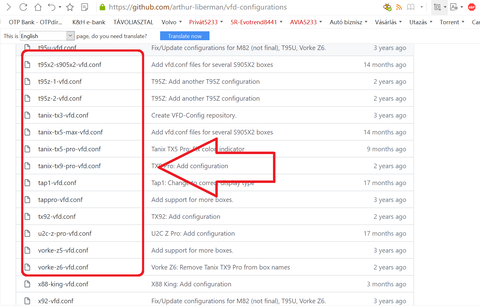

Na igen az az elgondolkodtató:
A Github is ezt az img-t írja: gxl_p281_2g.dtb, hogy ez kell a TX3 Minihez. De ezzel nem települ ez én boxom!
Valaki (szerencsére, de miért???) ezt ajánlotta:
gxm_q201_2g.dtb
és jelenleg is ezzel üzemel a box. De hogy kéne kitalálni, hogy ehhez melyik vfd config fíjl való?
És vajon miért ezzel az img-vel megy az én boxom? -

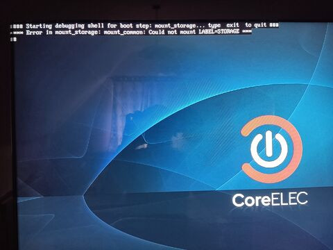

Botigta
Botigta
Tehát:
A box tökéletesen üzemelt CE-ben hetek óta. Csak az zavart, hogy a készülék kijelzőjén a boot felirat világított éjjel-nappal.
Ma pontosan azt tettem, amit leírtál (a CE telepítésen kívül, mert azt nem kellett). Azóta nem jut tovább a bootolás a kék CE logón! -

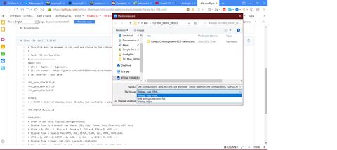

Botigta
Mivel régebben többszöri kérésemre sem jött segítő válasz, megpróbáltam magam megoldani gugli baráttal a Tanix TX3 Mini kijelző problémáját, miszerint CE felrakása óta állandóan (ki,- és bekapcsolt állapotban is) csak a boot feliratot mutatja. De csak azt sikerült elérni, hogy valami lett az sd-n a CE-vel, mert már csak a kék bejelentkező logónál áll...
Eme leírás alapján képeztem egy vfd fle-t:
Itt rákattintottam a tanix-tx3-vfd.conf-ra:
és az itt található szöveggel csináltam egy vfd.conf file-t
Most akadtam el, mert egyszerűen nem találom, hogy hova kéne tennem, azt írja, hogy:
Copy the vfd.conf to /storage/.config on your device.
de én a Kodi fájlkezelőben Storage mappát nem találtam.
Ekkor találtam ezt a vidót,
ahol azt mutatja, hogy hálózaton keresztül tegyem a Configfiles mappába, hát oda tettem. Na azóta fenti állapot van.
Valami ötlet?

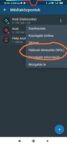

Hàààt... örülök, hogy így felkavartam az àllòvizet WOL ügyben, de amiket olvastam, azok túlnyomó többsége nekem kínai, így én jottànyit sem jutottam előre kérdésemben:
X96 Max+-t miért nem tudom bekapcsolni Yatse-vel? -
