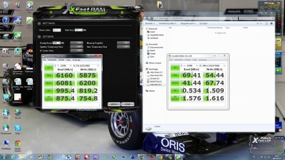

Ha kikapcsolod a gépet, akkor kiürül a RamDisc, tehát újra kell rakni az adott programot.
És igen, a 6GB valóban kevés, mert még az enyém sem elég, sok mindenre. De egy biztos!
Ilyen mértékű gyorsulást, semmilyen más hardwer változtatással nem lehet elérni.

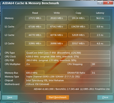

Xd én már nem foglalkozok vele.... Kiteszteltem egy 4200mhz cpu 1600 memória és 3600 northbridge beállítást hónapok óta gond nélkül működik.... Mindenféle game el illetve programmal.

Ez igaz, de nem szeretem kínozni, főként, ha az általam használt alkalmazásokban, nem jön ki a különbség. Csináltam teszteket, és azt mutatják, hogyha a RAM-ok alacsonyabb órajelen mennek, de az UNCORE-t megemelem, szignifikáns mértékben nő a sebességük. PL. Proci: 4,2GHz, RAM-ok 1200MHz-en, UNCORE 2400-on, és ez esetben ~15000MB/sec. körül alakul a sebességük. Mindent ugyanígy hagyva, kivéve az UNCORE-t, amit 2400-ról, 3600-ra emeltem, és íme az eredménye:
Átlagban ~5000MB/sec.-os a gyorsulás, ami, valljuk be nem kevés!!
Tehát azt gondolom, hogy egy 2000-es RAM-ban rejlő potenciál, kiaknázásához, kb. 5000-es, vagy nagyobb UNCORE, kellene, ami nem elérhető. És, amit fontosnak tartok, hogy a proci, így sokkal kevesebb fesz.-el is beéri, ami kisebb fogyasztást, kevesebb hőt és hosszabb élettartamot jelent.

Én még mindig az 1.1-el tolom, tehát nem tudom. Viszont az XfastLAN, nálam nagyon bejött, elképesztően jól elosztja azt az 1Mbit/sec.-os "hatalmas" sebességű net-emet. Azt nem tudom, hogy mit csinál, de nálam nagyon érezhető a +hatása.
