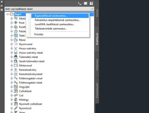

(#3843) lumpy92:
A Civil3D sablon DWT fájl nem tartalmaz fix koordináta beállítást (pontfelhő objektumok importálási hibája miatt).
Ezt az Eszköztár - Beállítások fülön a rajz nevére (oldalsó lista) jobb kattintással lehet beállítani az általad preferált koordináta rendszerre. Ezt a kép beillesztése előtt kell megtenned és úgy létrehozni a georeferált képfájlt.Ha minden jól megy akkor importálás előtt ha egy csupasz rajzban azonos koordináta rendszert állítasz be, akkor nem lesz gond. Ha nem állítasz be semmit, akkor hajlamos koordináta transzformációval elcseszerinteni mindent. Esetleg azt is ki lehet kapcsolni hogy léptékezze az objektumokat más rajzból való beillesztésnél.
