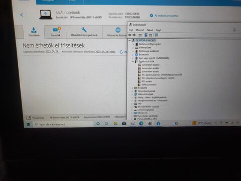

En az ilyeneknek elengednem a kezet,de a valasz mindig az,hogy "csak youtubera meg zoomra kell". Az teny,hogy a youtube megy,nem szakadozik,es igy ssdvel mar a boot sem 5-6 perc.
kenwood
SeniorTilla #45694 üzenetére
Az kemeny, biztam benne,hogy en vagyok az ostoba,es nem a HP van 20 ev lemaradasban.
Az Ibm t40 notimon az ezrefordulo kornyeken gond nelkul sikerult ezt megoldani.
A vicces az egeszben,hogy elso korben kerestem a driver updater progi nevet,nem talaltam. Mondom,akkor leszedem oket kezzel. Rogton az elso driver letoltesenel felajanlotta ezt a support assistantot,es akkor most itt tartunk.Raadasul ugye a gep sem egy Paks2.
A feladat a teljesen hasznalhatatlanrol felhozni a nagyon szar szintre.
A wd blue vinyot lecsereltem egy ssdre, viszont az n3060 proci nem cserelheto. so-dimm ddr3-am ugyan nincs itthon,de nem lepne meg,ha azt se lehetne boviteni.
Igy pedig azert kemenyen megkuzd a legalapvetobb dolgokkal is. -

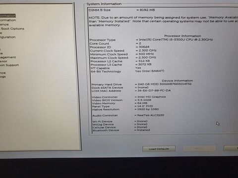

A wifi viszont komoly gond, meg az is, hogy hibara fut a bios frissites.
Az is fura nekem, hogy a system informationben a gep 7 adata kozul csak 3 van kitoltve.
Se manufacture date,se asset tag.
Nem lehet, hogy valami modositott biost hackeltek ra,es azert nem engedelyezi a bios a wifit?

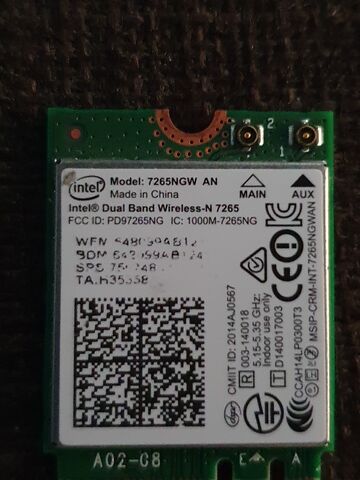

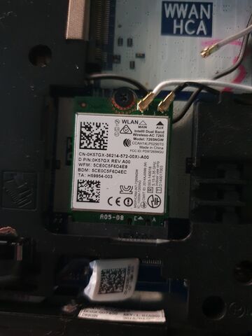

Adott egy Dell Latitude E5450.
Az a problema, hogy mar a masodik wifi kartya kerul bele,es mindkettonel csak a bluetootht latja.
A wifi mar a biosban is "none", igy a windows/driver problemat kizarnam.
Bios a legfrissebb.
Lehet ezzel valami kezdeni, vagy a foglalat/alaplap a rossz?
Nyilvan usbst nem szeretnek hasznalni.
