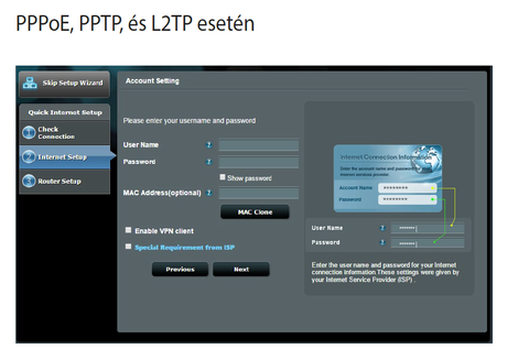

Végül is megveszem egy ASUS TR-AC57U routert.
Akkor, ha jól értem:
1. az ONT-t Bridge-be kell kérnem DIGI-től
2. Nem vagyok túl játatos a router beállításban, így hasznáknná az ASUS "Gyours Internet beállitást... ez "elintéz mindent" vagy be kell írnom valamit az allábbi lapon:
nem is értem 2 helyen kell beírnom a jelszót és felhasználó nevemet? Digitől is kaptam anno ilyesmit?
3. MAC címmet is be kell írni? Nálam Outlook van
4. Egyáltalán, ha ont Bridgeban lesz, tudok majd egyből itt írni/kérdezni a fórumon: bedugom a CAT kábelt az ASUS routerbe és egyből lesz kapcsolarom?Lehet, hogy fölöslegesen aggodok és simán megy majd minden, de azért megkérdezem.
Előre is kösz.
