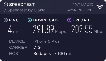

sajog159 #77873 üzenetére
A wifi sebességgel ki vagyok békülve, bár 5 GHz-en nagyobb sebességre számítottam.
De ennél nagyobb bajom van a LAN-al. Eddig nem is néztem, de Speedtest by Ookla-al 95MBs mértem most (AZ ONT-al ez 600 körül volt). Ez nagyon meglepett. A routernek elvileg nem lenne ehhez köze, nem?
A Windowsban valami nem jól van beállítva?
Örülnék egy kis segítségnek…

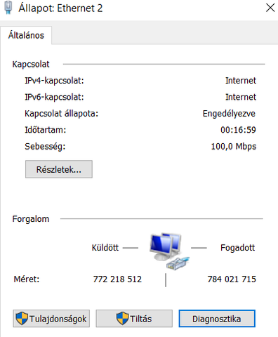

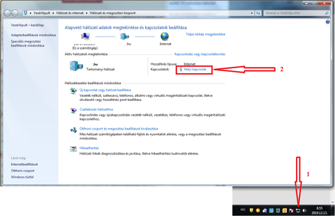

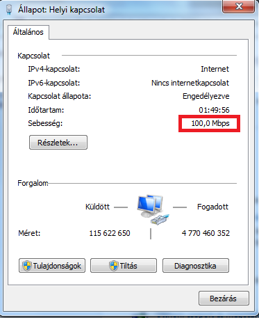

sajog159 #61916 üzenetére
Ez a kapcsolati sebesség nem a gép "gyengesége" - mert a hálókártya gigabites - hanem valami fizikai közeg korlát.
Valami nem gigabites.
Pl. a kábel kötése.
(Az Ethernet állapotát mutató képen oda van írva, hogy 100 Mbps. Ez pedig - amennyiben a kapcsolat elvileg gigabites - valami kábelproblémát jelez, feltéve hogy a másik végpont is gigabites paraméterű.) -
A jobb oldali ablakon látszik, hogy sebesség: 100 Mbps.
Ezt két dolog okozhatja: szar kábel (sérült vagy nem legalább CAT5e) vagy az, hogy a kábel másik végén levő eszköz nem tud többet. Ha az ONT-be van dugva a gép, biztos, hogy gigabites portjába dugtad? A nálam lévő Huaweinek van egy gigabites és egy 100 megabites LAN portja is.Ha egyik sem nyert, megpróbálhatsz friss ethernet drivert letölteni a Realtek oldaláról, hátha az segít.
