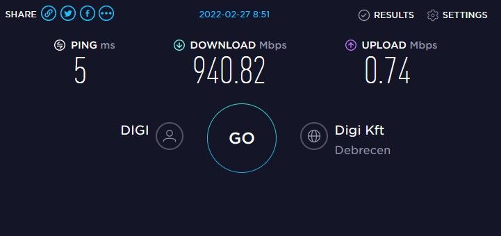

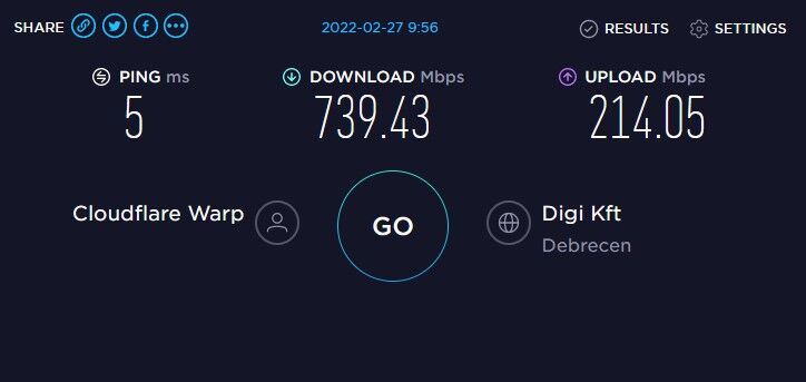

Nohh, most nem stimmel valami a Digivel, grafikonon is elegge latszik, itthon magas ping kifele jatekban es akadozo Twitch stream... [link]
