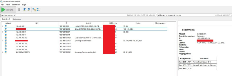

Advanced Port Scanner-t futtattam le most.
3 db PC , 2 db NAS , 1 db hálózati nyomtató , TV , Házimozi erősítő van a házban a hálózaton....
Éppen másolok a NAS-ról PC-re.
A háttérben egy online játék is fut.
Jelenleg nálam Router módban fut az ONT.
Erre csatlakozik 1 db Gigabites Switch.
Switch-ből pedig szanaszét futnak a kábelek a szobákhoz.
( Nagy vonalakban.....)De nincs nyitott 21-s port !
