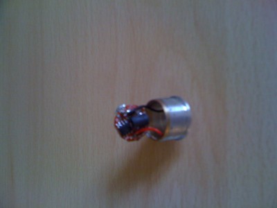

Van fénye. De most este világítottam vele és van amikor halványan világít, utána pedig jobban, majd utána hirtelen "gondol egyet" és megint halványan. Szerintem van valami érintkezési hibája.
Kifúrtam a hibás LED elektronikát (nyákot) és a LED pozitív vezetékét átdugtam rajta és hozzáforrasztottam a nyák akku felőli oldalára jó adag forrasztóónal, oda ahol az akku pozitív végével érintkezik. Lehet itt nem tökéletes az érintkezés az akkuval. -

#845
Megcsináltam elektronika nélkül, nem volt kedvem várni rá mire megjön, így is tökéletesen működik.
Köszönöm szépen, hogy segítettél!

Csak a ledet elektronika nélkül, hogy tegyem bele a lámpába úgy, hogy érintkezzem is az elemmel/akkuval megfelelően?
Az elektronika ad a led-nek gondolom akkor állandó feszültséget. Ha elektronika nélkül hajtjuk úgy teljesen le lehet meríteni az akkut, nem? A Li akkukat ez nem teszi tönkre, ha teljesen lemerülnek?

Kihúztam az elktronikát, nincsen elengedve egy forrasztás sem. Akkor mi történik, ha direktbe hajtanám a ledet elektronika nélkül 1 db CR123A elemről? Az elektronika mire kell a lámpába? Sajnos nem tudom...

Alkohollal kitisztítottam az egészet, a rugót is kiszedtem, alatta is, de sajnos ugyanúgy nem működik.
Visszaküldeni nem szeretném, mert jóval drágább lenne a posta, mint egy új lámpa. Levideózni akkor lefogom és elküldöm nekik, hátha adnak egy újat.
Akkor olyan nem lehet, hogy az akkuval van valami probéma és az tette tönkre a lámpát? Mert az akkut ki akarom próbálni holnap majd egy másik lámpában.
