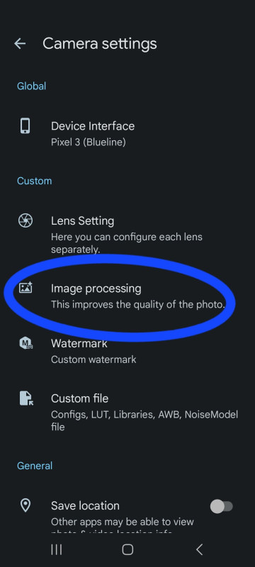

Jónak tűnik, ezt a screenshotot tette valaki mellé:
Annyi, hogy volt valaki, akinek a főmenüben lévő helyen beírva hibát okozott, de a lens settings-nél külön megadva mindegyik kamerához már jó volt. De először a főmenüben próbáld szerintem, kevesebb meló.9.1-ről is jeleztek, hogy működik, úgyhogy elvileg jónak kell lennie.

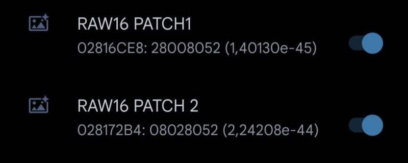

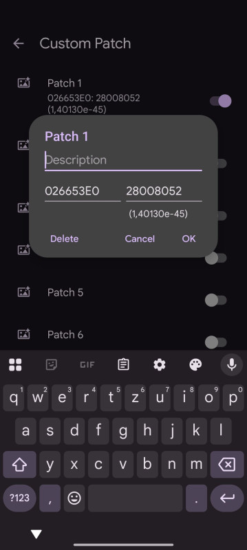

Mediatek-eseknek jó hír, hogy a napokban rájöttek a megoldásra, hogyan lehet működésre bírni a sabre-t. Ezeket a custom patch-eket kel beírni a különböző verziókhoz.
Pár komment szerint Exynos-on is működik de azzal nem láttam képet.How To Allow Sabre Merge on Mediatek Devices
1. Turn On fix RAW16
2. Raw Format : AUTO or RAW16 if auto didn't work
3. Add these to Hex Manual:8.2
011C5ED8 - 28008052
011C64AC - 080280528.3
01245A54 - 28008052
01246020 - 080280528.4
02816CE8 - 28008052
028172B4 - 080280528.5
028FF714 - 28008052
028FFCE0 - 080280528.8
01F757F8 - 28008052
01F75DB0 - 080280529.1
026653E0 - 28008052
02665A50 - 080280529.6
034974DC - 28008052
03497C10 - 08028052 -
