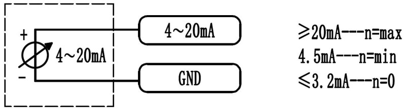

  • EC venti szabályzással próbálkozok hűtőradiátoron.
    A hűtési ciklus elején-közepén minél erősebb hűtés kell, de a ciklus közepe-vége fele nagyon lelassul a hőátadás, ilyenkor teljesen felesleges maxon járatni a ventiket (illetve a szivattyút, de ezt még csak most kötöm össze a PLC-vel).
    Jelenleg ezt úgy próbálgatom, hogyha van hűtési igény jel, és a visszatérő hőmérséklet a hűtőből X fokkal magasabb mint a környezeti hőmérséklet (még tesztelgetem a pontos hőfokokat, meg lesz előremenő hőmérséklet szenzor is), akkor maxon mennek a ventik. Ha már nagyon kicsi a hőmérséklet különbség, akkor pedig egy PI kontroller blokk veszi át a ventik szabályzását.
    Eddig úgy néz ki ez egész jól működik, de szerintetek lenne erre jobb megoldás? Ezt egy sima PI/PID kontroller tudja valahogy csinálni, ha fontos hogy az "utolsó pillanatig" maxon menjenek a ventik?
    Ez tavaszi/nyári/őszi üzemmód, túlhűteni nem nagyon tudok. Télen majd változtatok kicsit a stratégián, mert ha kint -5c van, annál azért melegebb vízhőt kéne tartani. Akkor már szerintem lesz venti kikapcsolás is, jelenleg csak minimum fordulatig járatom őket.
    Illetve hőmérők nyers értékeit mennyire szokás "kisimítani"? 3 vezetékes PT100 hőmérőket használok. Elég jól működnek, de azért van egy pici ugrálásuk, persze tizedesen belül van.
    Próbáltam valami analog filter-t ami ha jól értem bizonyos időközönként számol átlagot, de így sem elég nyugis a jel szerintem.

  • HollyBoni

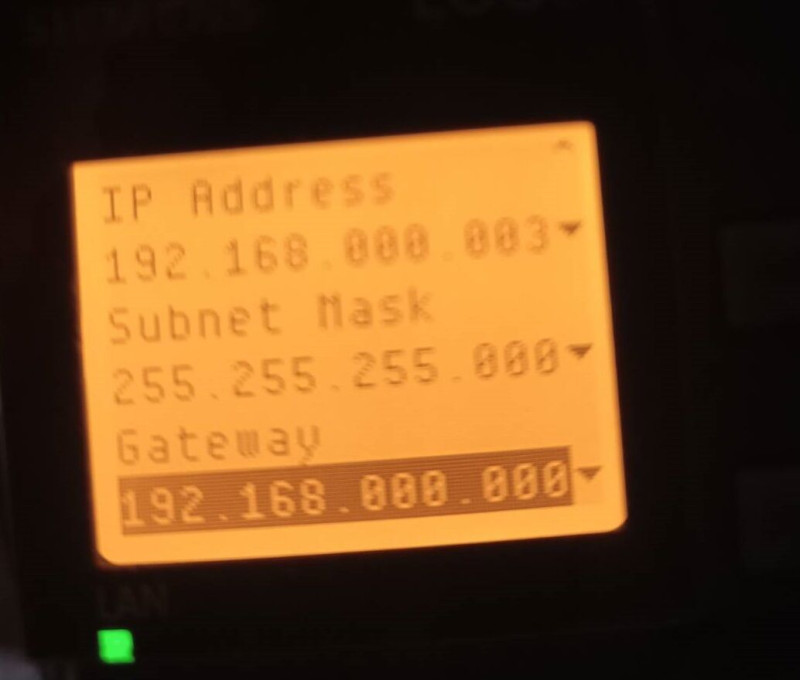

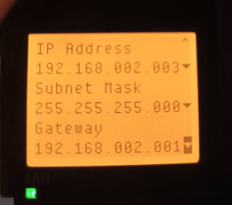

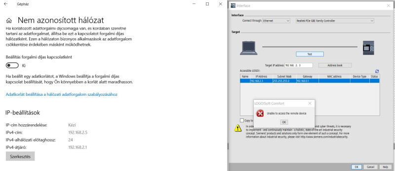

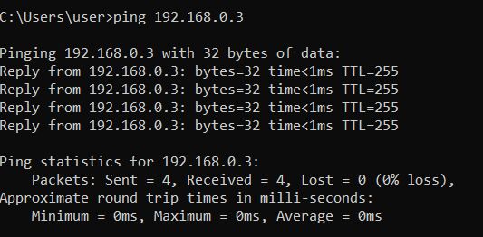

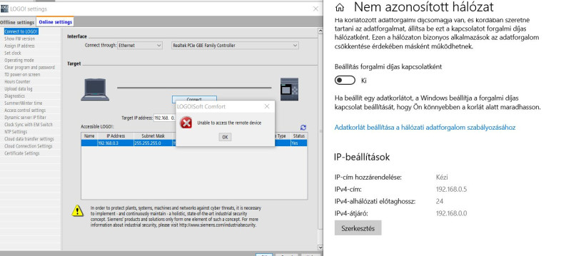

  • asuspc96
    Akadt egy kis problémám a következő eszközzel:
    Siemens 6ED1052-1MD08--0BA2
    Szeretnék rátenni egy diagramot, viszont a szoftver egyszerűen képtelen rátenni, hálózaton látja, pingelni is tudom:
    de valamiért folyamatosan connection errort dob:
    Jelenleg ezekkel a beállításokon vagyok túl:
    LOGO beállítások:
    Esetleg bárkinek bármi ötlet?
    Hasonlóval találkozott valaki?
    Chatgpt szerint még a windows defender lehet a ludas, de azt meg valamiért nem engedi kikapcsolni a win... :DDD
    Köszi előre is a segítséget!

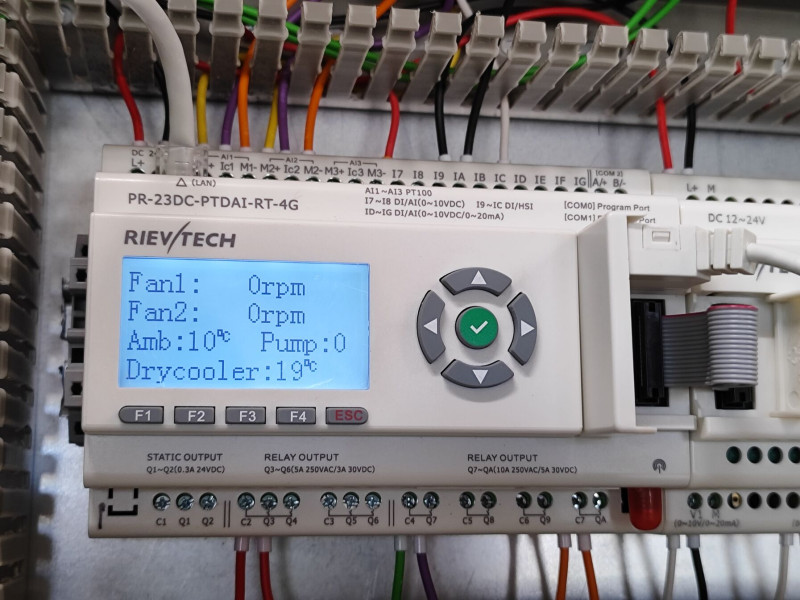

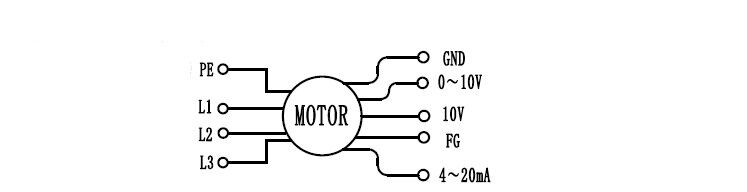

  • HollyBoni
    Mivel méred a feszültséget?
    Sima multiméter, bár most hogy így rákérdeztél gondolom hülyeség, mert miközben megy a venti, 0 és 24v között ugrál a feszültség(?). :B
  • Igen, a threshold trigger számlálót használom. Nekem is fura volt hogy itt nincs külön high speed opció, de mikor a programban megnézem a leírást, akkor ott írja hogy a high speed bemeneteknél elérhető a 60kHz.
    Viszont szerinted nálam nem valamilyen hardveres probléma lesz, ha ennyire hülye értékek jönnek ki mindenhogy? Ha mondjuk feszültséget mérek a tranzisztor valamelyik lábán miközben megy a venti, ott nem 24v-nak kéne lennie a 11v meg 16v helyett amit mérek?
    Nem vagyok biztos abban sem, hogy jó a leírás amit kaptam a ventihez. A hűtő radiátor gyártója bekérte a venti gyártójától az adatokat és én ezt kaptam meg, de ki tudja ez mennyire pontos, mert ugye pár bemenet/kimenet is más. Futok még egy kört a gyártóval, hátha.
  • HollyBoni
    Javítás az előzőhöz: a threshold trigger típusú számláló tud frekvenciát visszaadni, és a szimulációban is működik. Gondolom ilyennel csináltad a mérést. Csak az a furcsa, hogy dedikált high-speed módja meg csak az up/down counternek van..
  • And
    A 2N3906 pinout-ja úgy van, ahogy írod. Oszcilloszkóp meg nem kötelező, csak jelen esetben sokat tudna segíteni. Tény, hogy a digitális multiméterek frekvenciamérő képessége elég gyatra tud lenni, amire Professzore kolléga is utal.
    A dolog szoftveres része is érdekes lehet, főleg ha nincs túl sok tapasztalatod PLC-vel. Ha jól látom, a Rievtech sem viszi túlzásba a számláló képességeit, HC esetén különösen nem. Utóbbira azt írja (e pdf 39. oldalán: [link]), hogy többek között a reset-képessége sincs meg a nagy sebességű módban. Konkrét frekvenciát egyik counter sem képes visszaadni, csak a számláló értékét egy dupla szóban, abból meg azért reset nélkül elég nehéz frekvenciát kimatekozni.
    Az xLadder program saját helpje elég szűkszavú a gyors számláló móddal kapcsolatban, a linkelt manual-ban említett limitációkról szót sem ejt, ráadásul szimulációnál a fel/le számlálók sem adnak értéket, ha a bemenetre frekvenciát szimulálunk, akár kiválasztjuk a high speed opciót, akár nem (egyedül a threshold trigger módú counter reagál, utóbbi Q kimenete állapotot vált a küszöbértékek közötti frekvenciát fogadva).
  • And
    Igen, minden bekötve, minden a helyén. Így mértem ezeket az értékeket.
    Ha rosszul kötöm be a tranzisztor kivezetéseit, semmit nem mérnék?
    Ez a tranzisztor, 2N3906. Van egy sík oldala feliratokkal, és egy domború oldala. Én úgy néztem hogy a sík, feliratos oldal néz felém, és úgy van jobb oldalon a C. Ez oké vagy elrontottam?
    Ha tényleg oszcilloszkóp kell, akkor inkább hagyom az egészet. Igazából ez a fordulatszám kijelzés csak egy extra érdekesség lenne. Nyilván nem rossz ha biztos tudom, hogy forog a venti, de gondolom erre jó az NC/NO kimenet is ami rajta van.
    Maga a venti fordulatszám szabályzása működik, igazából az a fontos, ott hőmérsékleteket néz a PLC, fordulatszám visszajelzés nem igazán érdekli.
  • HollyBoni
    Azt hogy kell érteni, hogy tranzisztoron keresztül? Rajta volt a külső T2-es szintillesztő és minden (+24V, PLC DI és GND) be volt kötve, ami ahhoz kell?
    Mégis kellene egy oszcilloszkóp, hogy lássad, mit ad ki a ventilátor (természetesen bekötött külső felhúzással vagy a megadott áramkörrel).
    Szerk.: felcserélni legfeljebb a tranzisztor kivezetéseit tudod úgy, hogy ne kapj eredményt.
  • Azt hogy kell érteni, hogy tranzisztoron keresztül? Rajta volt a külső T2-es szintillesztő és minden (+24V, PLC DI és GND) be volt kötve, ami ahhoz kell?
    Én ebben az esetben szoktam kérni teljes kapcsolási rajzot és sok-sok részletes fotót az egész hóbelevancról... Meg szkóp screenshotokat. Mert multiméterrel sokszor kontraproduktív a frekvenciamérés sajnos, nagyon tiszta jel kell hozzá.
  • And
    Mértem egyet, totál hülyeségeket kapok.
    PLC input: 16v, 16-17khz
    Venti kimenet: 11v, 230hz.
    Mindkettő tranzisztoron keresztül.
    Mit cseréltem fel? :DDD
  • HollyBoni
    Szerintem az okozna bajt, ha nem így kötötted volna. A nullákat közösíteni kell, magán az alapegységen / CPU-n pedig csak egyetlen ilyen pont van, az M, ami egyben a tápfeszültség negatív ága is egyben. A kötési rajzok is ezt mutatják: [link]. Az összes analóg és digitális I/O-nak ez a referenciája.
    Talán a két tranzisztoros (static) kimenet kivétel, mivel azoknál a C1 a (pozitív) közös pont, de utóbbiakat nem is használod.
  • And
    Ránézek holnap multiméterrel, elvileg van rajta frekvencia mérés. Kipróbálok több számlálót is, meg kiírok több adatot a PLC-n belül.
    Sajna én is most látok először Rievtech-et, meg most játszok először PLC-vel, szóval nem tudom itt lehet e gond.
    Ha bekötésnél rosszul csináltam valamit, az okozhat ilyesmi gondot?
    Illetve magánál a kábelezésnél lehet hülyeséget csináltam. Mindkét ventinek van egy saját 3 eres kábele. 1. ér a 4-20mA amivel szabályzom, 2. ér a fordulatszám kiolvasás, 3. ér 0V. A 0V egy PLC bővítő modulba megy vissza amibe a 4-20mA, a fordulatszám kiolvasás meg magába a PLC bemenetbe (meg ugye tranzisztor, ellenállás). A PLC és bővítő modul között a 0V közös (ezt csekkoltam multiméterrel is).
    Ez így okozhat bajt? Mondjuk ezt tesztelni elég egyszerű, átmenetileg kikötöm a 4-20-at.

    Viszont sajna ez a venti fordulatszám kiolvasás nem akar menni.
    Ezt a megoldást csináltam meg:
    Viszont teljesen hülye értékeket kapok. Elvileg ugye a venti fordulatonként 5 impuluzust küld. 1mp alatt számolom az inputokat, utána megszorzom 12-vel, de olyan értékek jönnek ki mint pl. 32000. Totál ingadozik is a szám, illetve van hogy az egyik venti 32000-et ír, a másik mondjuk 18000-et, pedig mindkettő azonos fordulaton megy mindig.
    Szerintetek mi lehet a gond, mit rontottam el?
    Picit maga a venti is gyanús. Küldtek adatlapot mielőtt még itt volt a hűtő, de pl. van rajta NC, NO kimenet is, ami nem is szerepel az adatlapon amit küldtek.
    Elő kellene venni egy frekvencia mérésére alkalmas multimétert vagy oszcilloszkópot, és rámérni az adott bemenetre, ahol maximum fordulat esetén 146 Hz körüli értéket kell mérned (korábban mintha elrontottam volna, de te jól számoltál). Az is elég lehet, ha látod online a gyors számláló kimenetét, még mielőtt bármiféle szoftveres műveletet végeznél az abból kapott értékkel. Ha a frekvenciát egész értékben adja vissza, akkor a végső mérés felbontása 12 RPM lesz, ami a szorzód értékéből is látszik. Ha végig csak egész változókkal számolsz, és a nyers frekvencia is integer, akkor a 32000-es kapott eredmény eleve furcsa, mivel az nem osztható 12-vel. Nem látok bele a Rievtech-be, de valamilyen számábrázolási vagy túlcsordulási hiba nem lehet?
    A kapcsolás pedig nem elég bolondbiztos (tudom, én javasoltam :U): vigyázni kell rá, hogy véletlenül se kapjon kimeneti rövidzárlatot a 0V / COM felé, mert ekkor ha a T2 épp nyitva van, azonnal tönkre is mehet. Biztosításként a T2 kollektorával sorosan lehet kötni egy 1-2 kΩ-s ellenállást, ami korlátozza a rövidzárlati áramot, de nem gátolja a működést.
  • Sziasztok,
    Olyanokhoz fordulnék kis segítségért akiknek már megfordult a kezében Siemens LOGO és dolgozott is vele.
    Jelenleg egy Siemens 6ED1052-1MD08--0BA2 eszköz került hozzám. A probléma, hogy nem számítottam rá, hogy ehhez speciális szoftver kell:
    "LOGO! Soft Comfort V8.3 or higher"
    Esetleg ez beszerezhető valahol a neten csak kulcs formájában?
    Sem a Siemens hivatalos oldalán nem találtam módot rá, hogy megvegyem, sem más oldalon nem láttam erre módot (ha esetleg bárkinek van ötlete....akciós ajánlat is érdekel...)
    Mert eddig amiket találtam, azok mind webshopos viszonteladók voltak CD-s kivitelben.
    Köszönöm előre is a segítséget!
    Nem tudok róla, hogy lenne on-line változata. Sőt, a Siemens SIE Portal sem listázza.
    Boltban van, 6ED1058-0BA08-0YA1 harmincezer forint.

    Alakul a dolog, köszönöm mindenkinek a segítséget! :))
  • Sziasztok,
    Nincs külön licence kulcs mint pl.: Step 7-hez. Csak a telepítő lemezről telepíthető legálisan. Telepíted és megy.
  • asuspc96

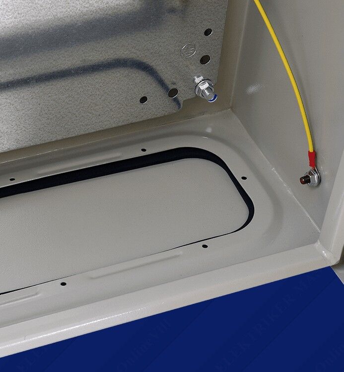

  • HollyBoni
    Nem hülyeség a védővezetőt rákötni a lemezre mivel festett és még a szivacs is ott van. Viszont ha esetleg hosszan megy a tömszelencétől már árnyékolás nélkül tovább a kábel az nem egészséges. A frekvenciaváltók aján szokott lenni egy árnyékolt kábel fogadó amire tudod rögzíteni. Minnél kevesebb motorkábel legyen árnyékolás nélkül.
    Rendben, köszi! :R
    Jól olvastam, hogy frekvenciaváltónál mindkét oldalt földelni kell az árnyékolást?
  • Egy földelős kérdés amit lehet túlgondolok.
    Egy frekiváltó árnyékolt kábelének a földeléséhez fém, földelt tömszelencét fogok használni. A szekrénynek ahova megy a kábel az alsó része kicsavarozható, ez a rész magához a szekrényhez pár önmetsző csavarral csatlakozik, és a szekrény illetve a kicsavarozható rész között van egy szivacsréteg. Így néz ki:
    Kábel földelés szempontjából ez így mennyire megbízható? Kössem még össze ezt a részét a szekrénynek egy extra földelő vezetékkel, vagy hülyeség?
  • HollyBoni
  • HollyBoni
    Jól értelmezed. Ugyanez még egyszerűbben, PNP-bipolárral:
    Az alsó a venti beépített OC tranzisztora, a terhelés pedig (amire a T2 dolgozik) a PLC belső 5,2 kΩ-os ellenállása, amit nem rajzoltam ki. A többi feltétel ugyanaz, a T2 lehet pl. 2N3906, BC212, BC327, BC556, BC557, BC558, stb.
    Szuper, nagyon köszi a segítésget még egyszer! Remélem a következő 1-2 hétben sikerül kiépíteni a rendszert és már lehet is tesztelgetni a dolgokat. :R
  • And
    Nagyon köszi a segítséget! :R
    Csak hogy biztos jól értelmezem, tranzisztor E B C lábain így kéne kinéznie?
    0v -> E
    24v -> R1 -> venti -> R2 -> B
    24v -> R3 -> PLC DI -> C
  • HollyBoni
    Ok, ez így max. < 60 Hz-et eredményez a PLC-inputon.
    Csöves vagy sem, senkit nem zavar, bedobozolva főleg nem. Így képzelem el:
    A bal oldalon a jelöletlen tranzisztor jelképezi a venti belsejét, felette (R1) a kötelező külső felhúzó, ami lehet 27k is (és szintén helyet kaphat a dobozban). A többi érték sem kritikus, R2: 4,7...10k, R3: 1,5...2,2k nagyságrendben. A T2 bármilyen kisjelű NPN bipolár lehet, ami elvisel legalább 30V Uce feszültséget és 15..25 mA kollektoráramot (utóbbi szinte mindegyikre igaz).
    0v -> E
  • And
    A PLC HC bemenete elvileg 60khz-et tud. A venti max sebessége 1750rpm, fordulatonként 5 impulzus.
    Tranzisztor, két ellenállás, bedobom egy kis mini DIN sínes házba, kivezetem sorkapocsra. Nagyon csöves?
  • HollyBoni
    Igaz. Ha nem túl nagy frekvenciájú a jel, akár a natúr DI is megteszi, egyébként minimum gyors számlálóként konfigurálható bemenet kell. Egy PC-s venti például 1200 RPM-nél 40 Hz-es szimmetrikus négyszögjelet produkál. Láttam már áramlásmérő kimeneti impulzust PLC hagyományos DI-re kötve, annak is volt egy határa néhány liter/sec-nél, ami felett csodálkoztunk, hogy hova tűnt a jel, miért lett nulla a 'mért' áramlás és miért állt le a szoftveres totalizer.. Gyári berendezés volt, 12..13 ms-os futási ciklus mellett produkált ilyet :U.
    Mod. #9260-ra: kész hardvert nem biztos, hogy tudok mutatni. Elsőre a kontaktusleválasztó ugrott be, de amiket ismerek, azok NAMUR-szabványos szintekkel dolgoznak, az ide lehet, hogy nem a legjobb. Egy bipolár tranzisztoros (esetleg darlington) fokozattal + két ellenállással egyszerűen kivitelezhető áramkörileg, csak az úgy nem túl ipari megoldás.
  • And
    Illetve a bemenetnek is megfelelő sebességűnek kell lennie egy ilyen jel fogadásához. A hagyományos input kevés lesz.
  • HollyBoni
    Ha jól értem, a ventilátornak van egy vélhetően nyitott kollektoros / drain-es kimenete, amit fel kell húzni külső feszültségre, hogy kialakuljon rajta a feedback-jel (a PC-ben használt ventiknél is ez a helyzet). A felhúzóáram megengedhető értéke a megadott felhúzó ellenállással minden esetben max. 1 mA lehet. A PLC-d bemenetének belső ellenállása pedig 5,2 kΩ a 0V felé. Tehát az a következtetés helytelen, hogy a PLC-inputnak mindenképp 4,6 mA kell, de ha 24V-ot adsz rá, akkor épp ennyi lesz a bemeneti árama. A minimális feszültségszint, amit ahhoz szükséges, hogy azt a vezérlő magas szintnek lássa, az 8 volt, ekkor 1,6 mA folyik a bemenet felé. A baj az, hogy ezekkel az értékekkel a PLC-n sosem lesz ekkora a bemenő szint: a ventilátorban lévő tranzisztor zárt állapotában kellene meghaladni a 8V-os minimumot, de az egy 24 kΩ / 5,2 kΩ-os osztó kimenetén (amit a külső felhúzó és a PLC bemenete alkot), nem tud kialakulni: alig több, mint 4 V lesz csak a jel csúcsértéke. Ezen a külső felhúzó tápfesz növelésével, vagy az ellenállás csökkentésével segíthetnél, de elvben egyik sem járható. Kell valamilyen eszköz a venti kimenete és a PLC közé, ami az illesztést megoldja, az lehet pl. tranzisztoros kimenetű kontaktusleválasztó (bár az is necces lehet), vagy egy szimpla egytranzisztoros / mosfetes / műveleti erősítős fokozat.
    Igen, mindent jól írtál, fel kéne húzni külső feszültségre, ami nálam 24V.
    Tudsz esetleg mutatni konkrét hardvert, hogy lássam merre kéne nézelődjek?
    #9259spkkill: Van high speed input, azt még régebben itt pont beszéltük hogy bőven jó lesz.
  • Ha jól értem, a ventilátornak van egy vélhetően nyitott kollektoros / drain-es kimenete, amit fel kell húzni külső feszültségre, hogy kialakuljon rajta a feedback-jel (a PC-ben használt ventiknél is ez a helyzet). A felhúzóáram megengedhető értéke a megadott felhúzó ellenállással minden esetben max. 1 mA lehet. A PLC-d bemenetének belső ellenállása pedig 5,2 kΩ a 0V felé. Tehát az a következtetés helytelen, hogy a PLC-inputnak mindenképp 4,6 mA kell, de ha 24V-ot adsz rá, akkor épp ennyi lesz a bemeneti árama. A minimális feszültségszint, amit ahhoz szükséges, hogy azt a vezérlő magas szintnek lássa, az 8 volt, ekkor 1,6 mA folyik a bemenet felé. A baj az, hogy ezekkel az értékekkel a PLC-n sosem lesz ekkora a bemenő szint: a ventilátorban lévő tranzisztor zárt állapotában kellene meghaladni a 8V-os minimumot, de az egy 24 kΩ / 5,2 kΩ-os osztó kimenetén (amit a külső felhúzó és a PLC bemenete alkot), nem tud kialakulni: alig több, mint 4 V lesz csak a jel csúcsértéke. Ezen a külső felhúzó tápfesz növelésével, vagy az ellenállás csökkentésével segíthetnél, de elvben egyik sem járható. Kell valamilyen eszköz a venti kimenete és a PLC közé, ami az illesztést megoldja, az lehet pl. tranzisztoros kimenetű kontaktusleválasztó (bár az is necces lehet), vagy egy szimpla egytranzisztoros / mosfetes / műveleti erősítős fokozat.
  • And
    Köszönöm az ajánlást! Nem rossz az ár, választék is van, meg pont ~100m fog kelleni összesen. :R
    Másik kérdés. EC venti fordulatszámot szeretnék kiolvasni. A venti leírása ezt mondja:
    FG speed signal feedback output:
    Needs increasing resistance to +10V/DC (external power max 30V/DC), VFG=(5-30)VDC, R≥1000*(VFG)Ω
    Ez pedig a PLC input-om:
    Ez nekem picit magas, de utánaolvasás (és sajnos egyk is AI) alapján erre jutottam:
    Ha 24V-ot küldök a ventinek, akkor a venti egy 24K ellenállást szeretne, ami 1mA. A PLC input viszont elvileg csak akkor észleli 1-nek a jelet, ha 4.6mA az áramerősség 24V mellett. Gondolom ha nagyobb áramerősséget kap a venti, az meg nem jó neki.
    Vagy ez totál hülyeség? Hogy tudnám összehozni a kettőt hogy működjön?

    Köszi a segítséget mindenki. :R Jövök is újabb kérdéssel. :)
    Lesz egy szárazhűtő 2db ugyanolyan EC ventivel, mindkettőt szeretném vezérelni 4-20mA jellel. Bekötés:
    Az FG egy fordulatszám visszajelző impulzus jel, ezt mindkét ventin külön fogom nézni, úgy tűnik már sikerült is kibogarászni hogy tudok belőle RPM-et kijelezni.
    Mivel a két venti teljesen ugyanolyan, mindig csak egyszerre fognak menni, ezért nem lenne rossz őket 1db analóg kimenetről vezérelni, hogy maradjon +1 szabad analóg kimenetem a PLC-n.
    A 4-20mA jel kétfelé elosztása hogy lenne a legjobb, legegyszerűbb, egyáltalán érdemes így csinálni? Láttam, hogy árulnak kifejezetten signal splitter kütyüket. Ha simán elosztom valahol a jelet egy sorkapoccsal vagy hasonlóval, nem fog normálisan működni?
    A szárazhűtő kint lesz, kb. 15m a kábel hossz a PLC-től, ebből 2-3m biztos lesz kültéren, többi beltér. A venti motorján elvileg két tömszelence van, gondolom egyik a táp, másik vezérlés. (Maga a szárazhűtő még nincs nálam).
    Ha a 0-10V-os bemeneteket használod, azokat kötheted párhuzamosan.
    Mindkét bemenetre kötsz 1-1 db 1 Kohmos ellenállást, s ezekre kötöd a PLC
    4-20 mA-es kimenetét. (Ha megoldható a 0-20 mA, még jobb a helyzet.)
    Igazából a 2db 1 Kohm köthető közvetlenül a PLC kimenetére is.
  • Köszi. :R
    Majd meglátom a valóságban hogy néz ki a 4-20mA bemenet. A 4-20mA bekötésről csak ennyi van:
    Gondolom ha külön GND lenne akkor szerepelt volna a csatlakozóknál, de ki tudja.
    A PLC-n van 4db HS input ami 60kHz-et tud, szóval a fordulat számlálásnál nem lesz gond. A venti amúgy 5 impulzust küld fordulatonként, és 1750rpm-et tud. Szóval max 145hz?
    Én is a common ground-ra tippeltem. Ha a tervező nem akar magával kiszúrni nagyon (vagy okosabbnak lenni mindenkinél is), akkor nem tesz dedikált GND-t (AGND) az analóg bemenetre.
    A többi így kerek. 8750 Hz így a teljes fordultaszám, 60 kHz-en ez szűk 6,5-szeres mintavételezés, valószínűleg nem lesz gond vele. Ha tudsz majd szűrőzni a bemeneten, akkor fél másodperces kijelző frissítéssel nagyon stabil és egészen pontos kijelzést fogsz kapni.
    Az, hogy elővetted az adatlapot, dícséretes!

    Direktben csak úgy fogod tudni osztani, ha sorba kötöd a két motort (0-10 V-ot tudnál párhuzamosítani). Körülményes és nem biztos, hogy az elvártak szerint fog működni.
    Az FG-hez jó eséllyel HSC kell majd (vagy valami hasonló megoldás, ami az adott PLC-n implementálva van). Gépkönyvből nézd ki, hogy milyen értékek jöhetnek rajta (frekvencia), aztán nézd meg, hogy a PLC-n van-e olyan dedikált bemeneti mód, ami direktben tud, praktikusan legalább egy nagyságrenddel nagyobb frekvencián mintavételezni. Vagyis ha 1 kHz-es négyszögjel jön az FB-ről, akkor 10 kHz-től felfelé fogsz tudni látencia nélkül, értelmes felbontással mintavételezni.

  • Árnyékolt kábelnél magának az árnyékolásnak a földelését hogy érdemes megoldani?
    Látom hogy pl. a Phoenix Contact csinál olyan sorkapcsokat amin 2-3 csatlakozás van, és egy föld csatlakozás ami a DIN sínnel érintkezik. Csak ha ezt az összes analóg kimenethez és bemenethez megveszem, azért nem olcsó mulatság. :B Illetve ha jól látom, itt a sorkapocs másik felén a PLC-hez általában sima, nem árnyékolt kábelt használnak, ez nem okoz gondot?
    Van esetleg valami más megoldás, ami nem túl "gány"?
    Le kell földelni, de csak a automatika szekrény oldalon. Továbbá úgy tudom, hogy 20 cm távolságnak kell lennie a erőátviteli kábelcsatornától. A minősített KNX kábel (Zöld) az kivétel, azt viheted erőátviteli csatornában, de csak addig, amíg meg nem blankolod.

    Ez elég érdekes kérdés. Én két irányból mennék neki. Egyrészt, irányítástechnikai "szakemberként" mindenkint próbálok lebeszélni arról, hogy komoly otthoni alap rendszereket automatizáljon. Világítás, fűtés, HMV. Hajmeresztő megoldásokat láttam (dugpaneles áramkör, Arduino UNO, mindebből kettő darab, ami mindenestül szabályoz egy ház fűtést, palletes, aktívan szellőztetett égésterű kazánnal). Egy Rievtech (vagy tetszőleges másik kvázi-ipari programozható relé) ennél már sok klasszissal jobb. Abban biztos vagyok, hogy maga a folyamat, hogy újdonságot fedezel fel, tanulsz és fejlődsz, önmagában baromi jó. Ha ezt módszeresen és átgondoltan teszed, a megfelelő pontokon meg segítséget kérsz (és nem az internet "szakértő" népétől), akkor még az eredmény is jó lesz. 5-6 év üzemet ezeknek illene kibírnia. S7-1200-nak 10-et legalább. Mondjuk az már más liga.
    Egy ~25 fős cégnél dolgozok műszakis mindenesként egy üzemben. Jelenleg ott tartunk hogy már van keret fejlesztésekre, de még nem szívesen fizetnek milliókat mérnöki irodáknak, ezért inkább én oldom meg a dolgok nagy részét házon belül.
    Mondjuk nekem is már elegem van kicsit a külsős "szakemberekből", mikor mondjuk az épületgépészeti cég egy tiplit nem tud normálisan berakni a falba, vagy mikor nekem kell rajzokat küldenem az értetlenkedő mérnököknek (egy olyan cégnél ami saját területén elvileg a legjobb Magyarországon), mert ők totál hülyén akarják megoldani a dolgokat. Lenne még kismillió példám, pl. szétégett villany bekötések stb.
    Kb. fél éve csináltam egy hűtő/fűtő rendszert egy ~15 milliós kínai gépnek, mert gyárilag konkrétan használhatatlan volt. Annak is laikusként fogtam hozzá, de azóta hibátlanul üzemel. Ott annyit tanultam, hogy ennek a rendszernek már egész magabiztosan állok neki, persze így is nagyon sok újdonság és tanulni való van.
  • HollyBoni
    Szuper, köszönöm!
    A Rievtechnek is megvan a helye, a LOGO!-nak is, meg az S7-1500-nak is, nem nagyon csereszabatosak. A Sitop volt kissé overkill, nem a Riectechet szóltam le, pláne hogy van nála rosszabb is. :-D
    Szóval, attól függően, hogy melyik verziót használod, alapvetően jó lesz a relés megoldás. Az például, amelyiken a zöld és a kék rövidre zárásával tudod nyitni (és a szakadással zárni) a szelepet, nagy valószínűséggel még a gyári relét sem fogja túl gyorsan tönkretenni. Pont a Riectechekben lévő relék kb. 10000 kapcsolásra vannak hitelesítve. Ha ez sima szárazkontakt a túloldalon, tehát nem lesz brutál áram vagy jelentős induktív terhelés rajta, akkor ezt tudni fogja, nem kell külön modul hozzá. Adatlapon nem találtam, érdemes megmérni.
    Védelemre: mivel 24 V 6 W az 250 mA, 0,5-1 A körül biztosítanám sima olvadóbiztosítékkal (ha tudsz terhelési görbét mérni, akkor ahhoz kell igazítani a biztosíték jelleggörbét). Ha kalapsínes szerelést csinálsz, akkor pl. a Weidmüllernek van biztosítékos átmenő sorkapcsa. Vagy ha ez "sok", akkor sima autóipari késes biztosítékot beteszel értelmes érintésvédelemmel.
    A PID-es szelepszabályozást nem egészen értem, de biztos van létjogosultsága.
    Köszi a segítséget. :R
    Mindenképp csinálok egy normális szekrényt, szerelősínnel és kábelcsatornákkal, mert egész sok minden összejött amit el kéne helyezni.
    (A PID csak annyi, hogy van egy másik gép amiben van egy PID vezérlő. Analóg kimeneten fűtőszálakat vezérel, relés kimeneten ugyanettől a gyártótól egy 4 vezetékes golyóscsapot.)
