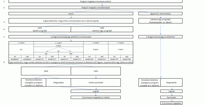

Jelenleg erre jutottam: Létrehozok egy 100-as array of struckt-ot a retain területen.
Ebben fogom tárolni a nyitott vizsgálatokat, számontartom mennyi nyitott vizsgálat van. (retain változóban) A ciklus elején lefuttatok egy for-t annyiszor ahány nyitott vizsgálat van. (nem tudom máshogy kikeresni van-e egyező kom. szám)
Ha mondjuk 10 nyitott vizsgálat van és a 6. megegyezik a megadott kom. számmal,
- betöltöm a tömb 6. elemének az értékeit egy aktuális változóba.
- áttöltöm az utolsó (10.) elem értékeit a 6. helyre hogy ne legyen "lyuk" a tömbben
- a 10. elem értékeit nullázom
- a nyitott vizsgálatok számát csökkentem egyel.Teszek a képernyőre egy kilépés gombot, ha kilép mielőtt végzett volna a 8 alkatrésszel, az aktuális értéket beírom a tömb következő helyére (aktuális+1)
A kész vizsgálatokat logolom, így utólag át lehet nézni mi készült el, akár web serveren keresztül.
Ha kilépés nélkül lekapcsolják a gépet az utolsó befejezetlen vizsgálat elveszik.
Nem fogom tudni kiszűrni az ismétlődést, ha korábban szereplő kom. számot ír be ahol teljes volt a vizsgállat azt nem fogom tudni kiszűrni, csak a log-bal lesz látható.
A log fájlok szerverre mentését meg kell valahogy oldani különben megtelik a tárhely.Elég macerás lesz de jelenleg nem tudok jobbat.
BG*
A legfontosabb a visszaolvashatóság lenne. A ciklus elején amikor beírja a kom. számot ellenőrizni kell van-e nyitott viszgálat. (nincs levizsgálva mind a 8 féle alkatrész)
A data log funkciónál úgy tűnik nem lehet vissaolvasni a PLC-vel. (megnyitni és folytatni lehet, de nem ad vissza értéket)
Legjobb lenne kirlátlan ideig megőrizni az adatokat, ami PC szinten nem is lenne lehetetlen, de ennél a PLC-nél nem tűnik megoldhatónak. -
spkkill
Bennem azért pár kérdés felvetődött. Kell-e elérhetőnek lennie külső eszköz számára? Ha igen, milyen formátumban? Mennyi ideig kell megőrizni a log-ot? Három irányt látok. 1. PLC oldalon megoldva. Ebben az esetben tanulmányozd át a TIA súgot a csatolt képen látható funkciókkal kapcsolatban. Van példaprogram is benne. (Ilyet még nem csináltam.) 2. Saját DataType-ot hozol létre az adatok alapján és DB-ben log-olsz. Így a HMI-ről visszaolvashatók az adatok. Ilyent már volt szerencsém összehozni. 3. A másik irány a HMI oldal, itt viszont a Basic panel miatt a script kilőve így hiába is lehetne összehozni Data log-al a logolást valahogy, utána nem tudnád megnyitni. -

A következő folyamatábrát kellene megoldanom,
Siemens S7 1200 PLC, Basic panel.
A logolást kellene valahogy megoldanom.
Gondoltam használom a data log funkciót, ki is lehetne írni az adott komesszához tartozó értékeket, de úgy tűnik visszaolvasni ezzel a funkcióval nem lehet.
Hogyan lehetne ezt megoldani ezzel a PLC-vel?
