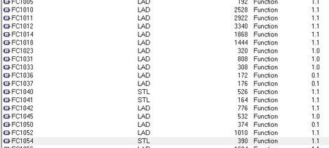

"létrával és a hozzá tartozó létrás és/vagy strukturált text fb blokkokkal ugyanúgy létrehozható bármilyen bonyolult program."
Igen (vagy inkább majdnem igen). De nem az a kérdés hogy létrehozható-e, hanem az hogy mennyire hatékony és áttekinthető lesz az eredmény.
Ez akkor fontos ha hibát kell keresni vagy módosítani.Siemens-nél (300/400) az STL nem alternatívája egy az egyben a LAD/FBD-nek. Azoknál alacsonyabb szintű.
Ezért hiába fordul a LAD és FBD vagy az SCL is STL-be, az STL nem fordítható vissza feltétel nélkül ezek valamelyikére. Ennek előnye is van és hátránya is van. -

halo
ha Szirty nem szólt volna hozzá a dologhoz, én azon megállapítás után, hogy
"Komolyabb feladatoknál már nem elég a LAD programozási nyelv, kell az STL is"
és
"Ügye a Létra nyelv még a relés korszakból maradt fent, de sokszor ez nem elég."
erősen kérdőjelet tettem volna.régebben siemens-el dolgoztam, de jó ideje már megint csak omronnal.
ugyan van mnemonic nyelv, de az is csak a létra fordítottja.létrával és a hozzá tartozó létrás és/vagy strukturált text fb blokkokkal ugyanúgy létrehozható
ha akarnék se tudnék omronba stl-be programozni, és van még jó pár olyan típus aminél nincs lehetőség használni stl-t.ez természetesen nem hitvita, mindenki úgy programoz ahogy
számára a legkedvezőbb. -

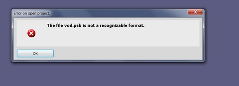

Szia molntomi!
Sajnálom, félreértés van! Úgy néz ki nagyon benéztem elnézést!.
Nem írtad le hogy az említett üzenetet a panel küldi backtransfer során és nem a PC!!!Na mindegy. Innen az erdőből üzenem, hogy ezt olvasd el:
A 3. fejezet foglalkozik a problémával (7. oldal): "Why is the back transfer aborted with the error message
"Could not find the pdz file"?"Meg ez is hasznos:
[Back transfer devices] -

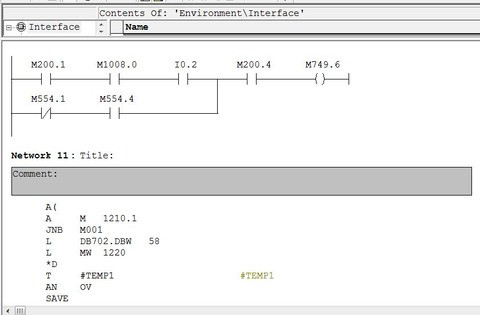

#6661
Helló!
Néhány ok hogy egy blokkon belül miért vannak LAD/FBD és STL networ-ok vegyesen.
Az egyik ok az, hogy eredetileg FBD-ben készült blokk van átváltva LAD nézetre, vagy eredetileg LAD-ban készült blokk van átváltva FBD nézetre.
Bizonyos FBD network-ok ugyanis nem jeleníthetők meg létrában és ez visszafele is igaz. Ilyenkor a meg nem jeleníthető network STL-ben látható.A másik az ha LAD vagy FBD-ben készült blokkot STL-ben módosítanak.
A LAD/FBD megjelenítés ugyanis csak akkor lehetséges ha bizonyos szabályokat betart az ember STL-ben.A harmadik természetesen az amikor LAD/FBD-ben írt blokkhoz szándékosan STL-ben írnak meg network-öket.
Ilyesmit akkor csinál az ember (szerintem) amikor a logikai feladatok között egy számítási, adatmozgatási feladatot kell megoldani. Az utóbbira az STL egyszerűbb.
Pl. eltérő típusú (INT, REAL, stb) változókat kell összehasonlítani vagy azokkal műveleteket végezni. LAD/FBD-ben ez csak több lépésben és átmeneti belső változó használatával lehet megoldani, de STL-ben 3-4 sor z egész, nem kell temp változó sem.A használt nyelvet elsősorban a feladat határozza meg. A létra és az FBD rendkívül hatékony és áttekinthető még igen bonyolult logikai feladatok esetél is.
Egyáltalán nem arról van szó, hogy a "bonyolultabb" feladatokra STL vagy SCL kell. Nem a eladat komplexitása dönt, hanem a jellege!
Több ezer logikai változós hálózatot az ír SCL-ben IF-elgetve akinek több női szülője van szerintem.Persze benne van a dologban az is, hogy "akinek kalapács van a kezében az hajlamos mindent szögnek nézni". Aki java-ban vagy C-ben programozott eddig PC-n az mindent java-ban vagy C-ben akar megoldani PLC-n.

Nem hozzám szólt a kérdés, de megpróbálom megválaszolni.
A különbséget szerintem a feladat és a programozó határozza meg.
Komolyabb feladatoknál már nem elég a LAD programozási nyelv, kell az STL is.
Másrészről ki mire specializálódik, STL, LAD vagy FBD esetleg SCL. A programozó dönti el melyik neki a szimpatikusabb az adott feladathoz. Ügye a Létra nyelv még a relés korszakból maradt fent, de sokszor ez nem elég. -

molntomi
#6659
Nem áll össze a kérdés teljesen a fejemben.
A .PDZ file backup file amit a ProSave készít amikor a panelt backup-olod. Ekkor jön létre.
Erre a file-ra akkor van szükség ha a mentést vissza akarod tenni a panelre (restore) a ProSave-vel.Ez a file sem a baktransferhez nem kell, sem a WinCC Flex-hez (szerintem).
A TP177B a TP177A-val ellentétben tudja a backtransfer funkciót.
De mint írtam visszahozni róla a forrás projectet (végrehajtani a backtransfert) csak akkor lehet ha azt a panelre rátették amikor utoljára töltötték rá a projectet. -

Letudtam szedni, igazad volt: SET PG/PC -> Profibus, így sikerült viszont, mikor megakarom nyitni WinCC Flexible ezt kapom:
ügye most egy .psb fáljt kellett kapnom?
Most egy kicsit képzavarba is kerültem. Ügye az eredeti kérdésem az volt, hogy ha nekem nincs semmilyen projektem egy kijelzőhöz, de szükségem van a kijelző projektére akkor hogyan tudom leszedni azt és szerkeszteni/módosítani.
Ez a .psb mentést tudom egyáltalán szerkeszteni vagy ez csak arra jó, hogy ha valami történik a panellel én visszatudom tölteni? Van itt jó pár olyan gép amelynek nincs meg a projektje vagy csak egy nagyon régi változat van meg (8 éves). -
