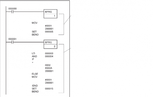

KB.Pifu
Foglalkozom mostanság az Omron plc-kkel szabadidőmben, egyszerűbb progikat írogatok csak, hogy megismerjem az utasításkészletet. (loop, indirekt címzés, ilyenek, amik azért túlmutatnak kissé a ladderen)
Szeretném használni az If/Else utasítást, de leírás szerint ezt csak Bprg-ből tehetem meg, de azt egyszerűen nem sikerül elérnem, hogy a BPRG után, stl-ben írodjon a kívánt programblock
valami ilyesmit szeretnék látni
(cx programmer 9.4 trial version, 30 napos) -
