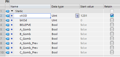

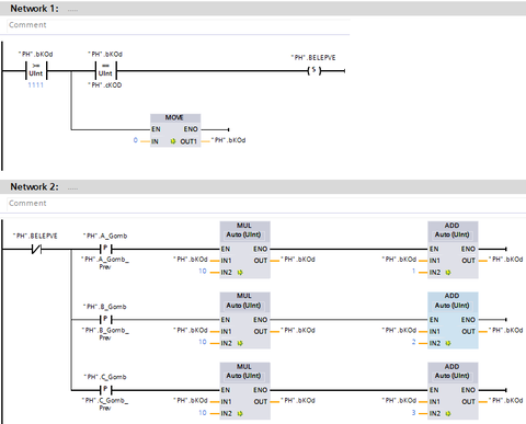

Egy teljesen kezdő kérdéssel fordulnék hozzátok.
Siemens TIA Portalban hogyan tudnék egy kódzárat a legegyszerűbben megoldani? (Létrában.)
A lényeg annyi, hogy a gépen van 3 gomb: A, B és C. Az A 1-est, a B 2-est, a C 3-ast jelent.
Adott egy 4 számjegyű kód, ha ezt a kódot beírom fent említett gombokkal akkor a gép tovább lép a következő fázisba. Próbálkoztam öntartással és counterrel megoldani a problémát, de nem sokra jutottam.Illetve, ezt a kódzárat érdemes lenne-e a Startup blockba rakni, vagy a Mainbe mint legelső fázis?

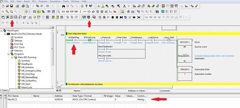

Azt szeretném megkérdezni, hogy OMRON PLC-nél a CX-programmer-ben hol lehetne megnézni azt, hogy mik vannak betámasztva. Ki kellene valahogy listáznom de nem találok rá sehol lehetőséget!
