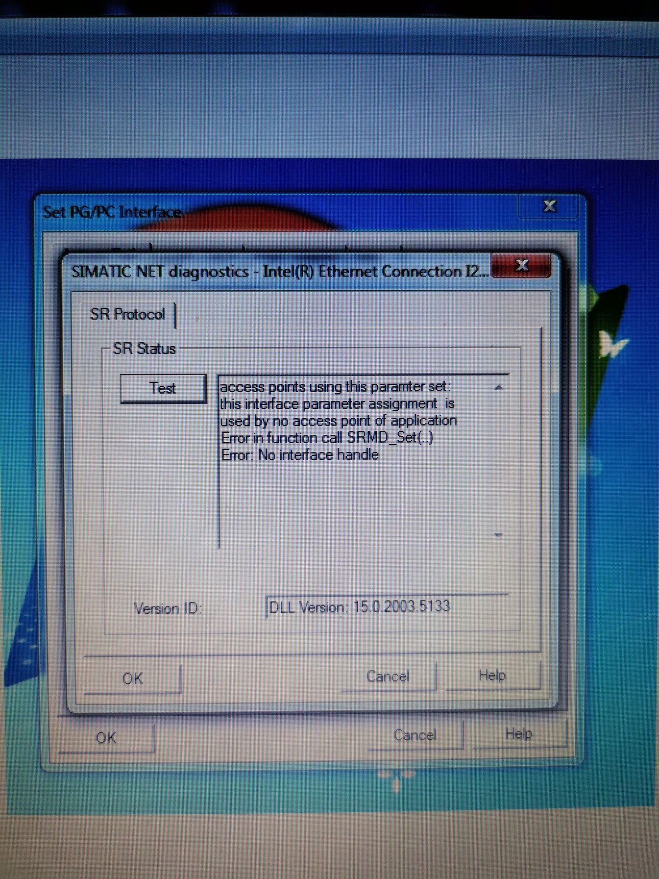

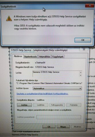

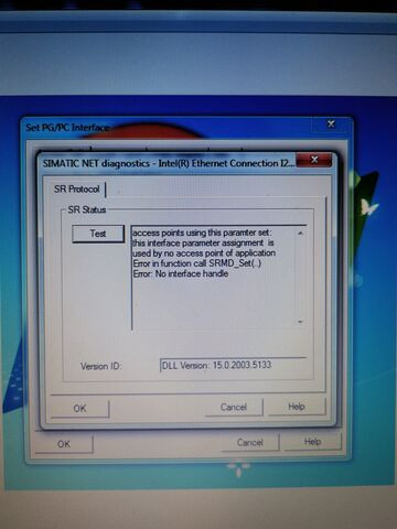

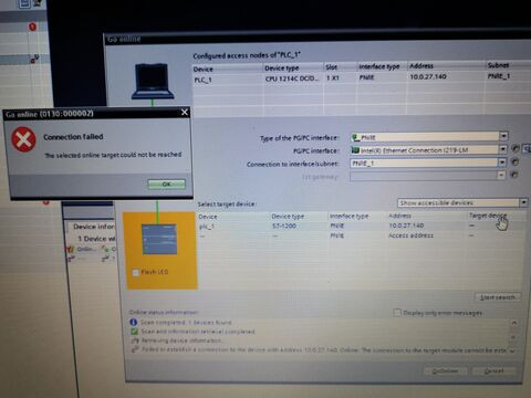

Egyik napról a másikra nem tudok csatlakozni a STEP7 és a TIA portal v15el sem semmihez.
Pingelni tudom, most már látom az accessible devices között, de hibát ír mindkét program.
Vezetékes és wifi hálózaton se jó.Működik a LED villogtatás is a PLCn.
Siemens support továbbítja a problémát németbe, nem tudnak mit mondani.
Köszönöm a segítséget -

El sem hiszem, de megvan.
Egy ezer éves SP2(!)-es változatot adtak meg amit a Win10 hírből sem ismer.
Meg kellett keresnem az SP9-es változatot, leszedni az összes régebbit aztán be kellett kapcsolnom az MSMQ szolgáltatásokat és már látja is. 3 órát szenvedtem vele de csak meglett.

Én a múltkor írtam, hogy nem tudok új plcre tölteni, nem találja meg a gépem.
Csak úgy tudom, hogy egy 32bites rendszeren S7-1200 tool és a 0.0.0.0 ip címet átírom.
A gyári gépemen csak a megegyező IP címeket találja meg, a project és a plc ip címe azonos akkor látja, de csak a same address móddal.
Mitől lehet ez? Mi lehet a megoldás?
Most egy PN IM151-3 eszközt se lát a gépem.Köszönöm!
