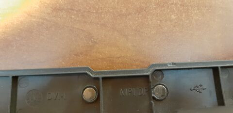

"...itt az MPI/DP egybe van."
Azért van egyben, mert az interfész tudja az MPI-t és a profibus DP-t i. De egyszerre csak az egyiket (amelyiket beállítod neki).
Ugyanígy (és ugyanezért) pl. az S7-300 CPU 315-2 DP PLC-n is a bal oldali interfész tud MPI-t és DP-t is. De ha DP-re van beállítva akkor azon MPI kommunikáció nem fog menni és viszont (már eleve eltérő adatsebesség az alapértelmezés a kettőnél). -

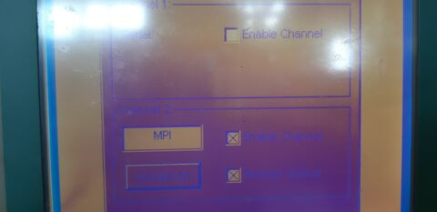

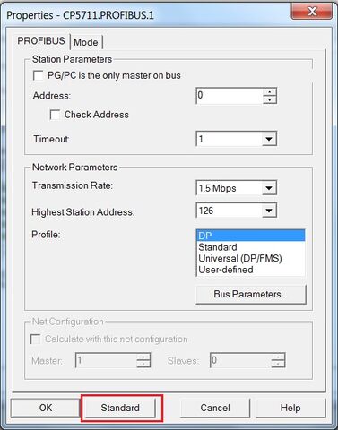

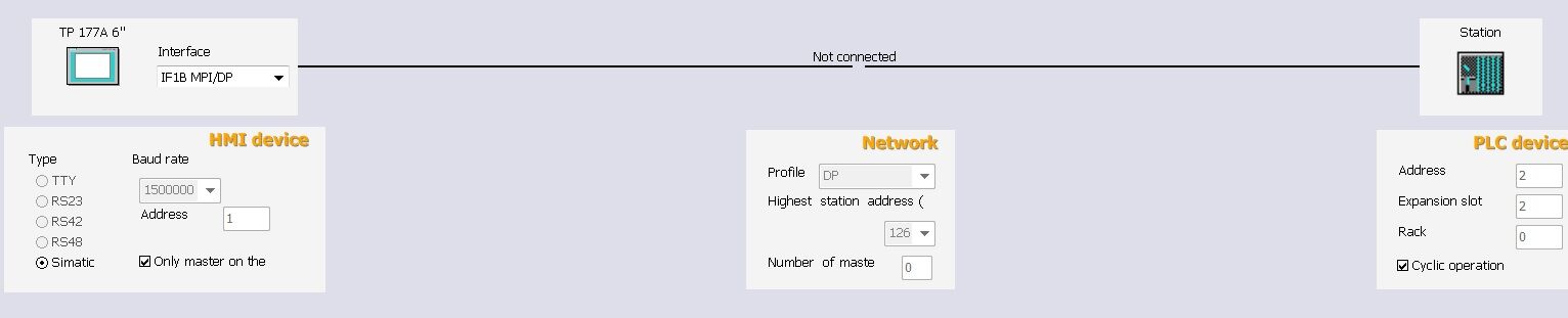

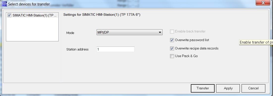

Végül sikerült összehozni, pár mondatba és képbe összefoglalva ami engem összezavart.
Kijelzőn a Transfer settings-nél csak MPI-t lehet beállítani, hiába Profibus-on kommunikál, ez az ami összezavart, hogy most még is melyik kommunikációt használja.
(elnézést a képminőségéért)
Hiába is próbálkoztam mindennel, a Set PG/PC interfésznél a Properties-be a kommunikáció elvolt állítva (nem tudom miért). Standard-re állítva már transferelhettem is a Projectet, ezt eddig nem állítottam, itt volt az ideje belenézni.
"A képet sajnos nem tudom értelmezni (félre ne érts, ez csak annyit tesz hogy nem tudom mit ábrázol)."
A kép a Siemens PG hátulján lévő csatlakozási módokat jelöli, itt az MPI/DP egybe van.Köszönöm a segítségeket!

Szia,
Szirtynek igaza van.
Először is határozd meg a PLC interfészt, hogy MPI vagy DP-t szeretnél használni, majd eszerint állítsd be a HMI kommunikációt is, majd ezt követően a "Set PG/PC interface"-en belül állítsd át a PG adatperét annak megfelelően amit megadtál a PLC és a HMI esetében.. Ha ez megtörtént, monitorozz rá a BUS-ra az "Accassible Device" ikonnal, és ott már látni fogod hogy mit lát a PG-d a Profibus-on vagy épp az MPI-on. -

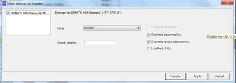

Nincs esélyed hogy kapcsolatba kerülj a HMI-vel ha az profibuszon van te meg MPI-n próbálkozol (nem csak beállítást tekintve, hanem fizikailag IS).
"Köszönöm a választ, de mint írtam,"
Nem írtál arról hogy mi mivel hogyan van összekötve.
Annyit lehet látni, hogy profibus DP profil van beállítva, ennek ellenére MPI kábelt próbálsz és MPI van a HMI-n beállítva. -

Szinte biztos, hogy volt már kérdés amit leírok, de egyszerűen már nincs több ötletem, néztem a siemens fórumát már, más fórumokat, jelenleg is a SIMATIC HMI Device TP 177A, TP 177B, OP 177B (WinCC flexible) Operating Instructions doksiját bújom, keresve a megoldást, de próbát teszek hátha van ötlet a problémámra.
Kérdés:
Adott egy TP177A 6" kijelző, transferelni szeretnék rá, de egyszerűen nem találja a PG az eszközt.
Kapcsolat a PLC-vel:
MPI kábellel kapcsolódnék hozzá, próbáltam már MPI/PROFIBUS/Auto beállítást is a Set PG/PC Interfacen, egyszerűen semmi.
A HMI-n a transfer beállításoknál MPI van beállítva, 1 address, Enable Channel 2. (De itt is végigpróbáltam minden variációt).
Transfer elindítva a HMI-n, de semmi sem történik, elindítva a jelszó felülírása után kilép és panaszkodik, hogy nem találja az eszközt.
Erre a kijelzőre régebben még sikerült transferelnem (kb. 1 éve).
Valami ötlet valakinek? Vagy egy leírás?
Előre is köszönöm. -
