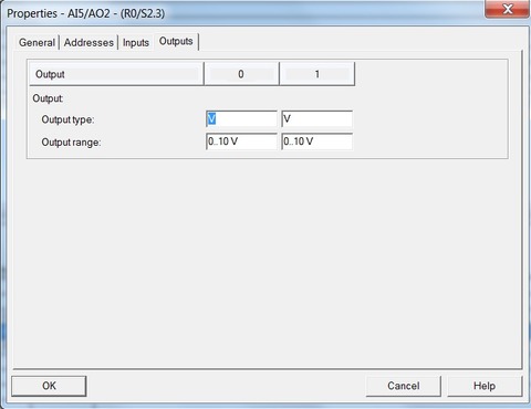

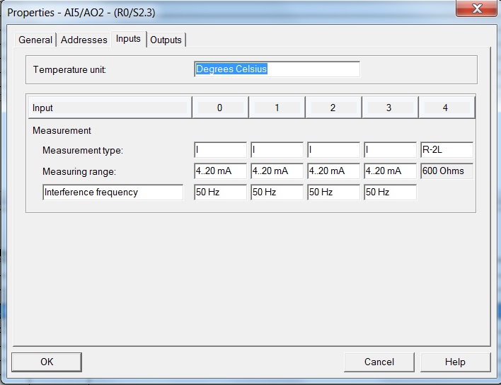

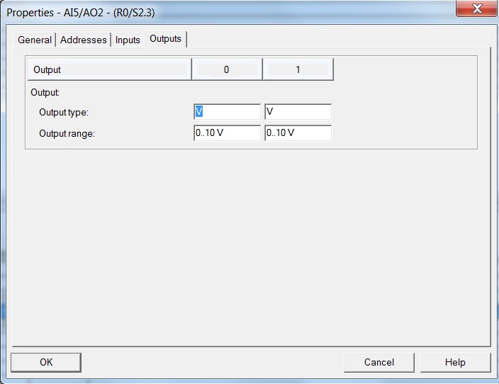

molntomi
Egy olyan kérdésem lenne, hogy a SIEMENS-nél ügye a Hardware configban megtalálható, hogy melyik modul milyen címet kap.
Ugyanez az OMRON-nál megnézhető?? És ha igen hol, vagy esetleg egy szabály van rá?
Digitális input-output még rendben, de az analóg csatornáknak a címét vagy vannak a TC modulok hol tudom megadni, változtatni, megnézni?A kérdésem nem csak a gyártó által megkapott programokra érvényesek, de a PLC-ről leszedettre is vonatkozik.
CX-Programmert használok.
Ez eltér PLC-nként, nem mindegy,hogy mondjuk CQM1 vagy CJ1M?
Előre is köszönöm a válaszokat!

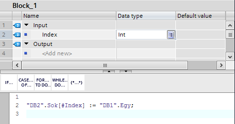

végül mérgemben visszamentem s7-es felületre és megnéztem mi a baj a logikámmal (pa pedig már ott voltam Szirty régi any-s mintájából visszafelé generáltam dinamikusan 2 pointert, ami sfc20-szal működik, de az viszonylag helyigényes, ezért nem kopizom be):
FOR i:=0 TO 10 DO
j:= i*4;
WORD_TO_BLOCK_DB(DB_No2).DD[j] := WORD_TO_BLOCK_DB(DB_No1).DD[j];
END_FOR;A tiás megoldás pedig így néz ki (tesztelve):
#tmp_Offs := #i_PrgNr * 800 + 800;
for #i:=0 to 199 do
#j := 4 * #i;
#state := PEEK_DWORD (area:=16#84, dbNumber:=#i_DBNr, byteOffset:=#j+#tmp_Offs);
POKE (area:=16#84, dbNumber:=150, byteOffset:=#j, value:=#state);
end_for;(a szintax érdekes, nem a konkrét címzés, az előbbi 1 teszt, az utóbbi a feladat 1 részfeladatára lett írva)

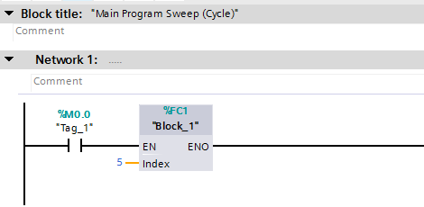

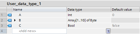

TIA SCL programozásbeli kérdésem lenne.
Adott 2 DB, aminek saját UDT változói vannak több szinten egymás alatt.
A db150-ben szerepel 1 program udt, a forrás db101-ben pedig ugyanez az udt 0...32-ig.
Dinamikus funkciót szeretnék ahhoz építeni, hogy tudjam mindkét irányban másolgatni azt a durván prog udt-nként 800 byte-ot. (Adatbank van felépítve a db-ben, amiknek a csv exportját és importját kell megoldanom, sajnos csak scriptből nem tudom, mert ha DW-ben szeretném ciklikusan kopizni akkor 6600 változó kell, és nekem nem csak db101-em van, hanem 102,103,104)Első körben a blockmove irányába mentem el, de ahhoz pedig dinamikusan kellene pointert építenem, ami tud onnan ki-be pakolni. Ezt Szirty írásaiból láttam, hogy nem egyszerű, noha ennek ő nagymestere. Én nem:/
Második körben arra gondoltam, hogy a vbs-ből ismert eval() (vagy delphi getparameter) funkcióval szeretnék dolgozni. Ergo stringként karakterekből felépítem a változó nevét, és utána set-get párossal írok bele, vagy veszem ki az értékeit.
Ez már eléggé felsőbb nyelves megoldás, továbbá nem tudom, hogy tud-e ilyet a tia scl-je.
Maradék megoldásnak még STL vagy scl megoldásként egy ciklust, ami abszolút adresszálással lemásolgatja a 800 byte-ot, de az meg gondolom nem lesz jó hatással a ciklusidőre.
Ha érthető volt a kérdésem várom tanácsaitokat a megoldást illetően!Köszönöm előre is!

Siemens S7-300-hoz nem értek, juss el oda, hogy az analóg kimeneten jöjjön ki a 10V.
A frekiváltóban ezt annak idején így oldottam meg:
Ha mondjuk 55 Hz-et akarsz:
P1082 (max. frekvencia) = 55 Hz (>= P2000)
P2000 (referencia) = 55 Hz
P0757 (X1) = 0 V
P0758 (Y1) = 0 %
P0759 (X2) = 10 V
P0760 (Y2) = 100 %Ekkor 10V bemenet esetén 55 Hz-et kaptam.

Siemens S7-300 kérdésem lenne.
Adott egy gép, nincs meg az eredeti programkódja, csak a kiolvasott kód és a kapcsolási rajz.
A probléma a PLC-ről vezérelt frekvencia váltóval van. Freki váltó: Siemens Micromaster 420.Kijelzőről állítható a frekiváltó sebessége százalékosan ez a programkódban így néz ki:
A DB103.DBW10 - a százalék értéke ez kijelzőről állítható
DB103.DBW 42 - DB104.DBW 64 - DB104.DBW 70 - PLC-s beállítási érték a kijelző felé, gondolom alapbeállítások._1inverter_sebesseg - PQW752 analóg kimeneten van (0-10V)
O "M7_motor_vezerlo"
O "M8_motor_vezerlo"
JC M004
L 0
T "_1inverter_sebesseg"
T DB103.DBW 10
JU M001
M004: A M 28.1
JC M002
L DB103.DBW 42
T DB103.DBW 10
JU M003
M002: AN "M7_motor_vezerlo"
JC M009
L DB104.DBW 64
T DB103.DBW 10
JU M003
M009: AN "M8_motor_vezerlo"
JC M003
L DB104.DBW 70
T DB103.DBW 10
M003: L DB103.DBW 10
L 276
*I
M001: NOP 0Gondolom itt a 276 szorzás azért kell, hogy meglegyen a 0-27648 tartomány.
A probléma, az hogy ha 100% állítom akkor a maximum 50HZ, ami jelenleg kevésnek bizonyul.
Sehol nem látom, hogy a PLC-n le lenne e korlátozva, de a Micromasteren se találok ilyen beállítást.Gondolom az analóg bemenetnek ehhez nincs köze.
Valami ötlet? PLC-be keressem vagy a freki váltóba szerintetek?Előre is köszönöm!

biztositek = out_hibaBiztositek)Ugye erre 2 lehetőség van (step7-ben), az 1ik, hogy scl-ben dolgozol, ahova csak az automatikusan generált kódokat belapátolod(crtl+c crtl+v), a másik pedig hogy az adott FC-kből soure gen-en keresztül txt-ben értelmezhető kódot generálsz, amit aztán tudsz manipulálni a szintax szabályok betartásával. A generálás után a szükséges modulokat importálod, és megkapod a kész "favágott" modult.
Értelemszerűen ez az egész munkát nem váltja ki, de az egyszerűbb logikai műveletek is megoldhatók lennének a segítségével, továbbá átnézni - főleg az elején - mindenképp érdemes.
A nehézségem, hogy hamarosan vált mindenki TIÁ-ra, amiben csak az scl-es lehetőség marad nyitva. No meg persze drag&droppal húzogathatjuk be egyenként a változókat
A kérdésem az lett volna, hogy foglalkozik-e valaki hasonlókkal, vagy ismer-e netán más kerülőutat amivel a hasonló "gyakornok" melók megoldhatóak.
