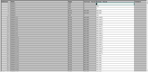

Sziasztok, még egy kérdés. Tudom amatőr, csak nem akarok hülyeséget csinálni.
Step 7 5.5, retrieve from MMC card. Gondolom ilyenkor nem törlődik az MMC kártya, csak beolvassa és ahova kérem eltárolja.

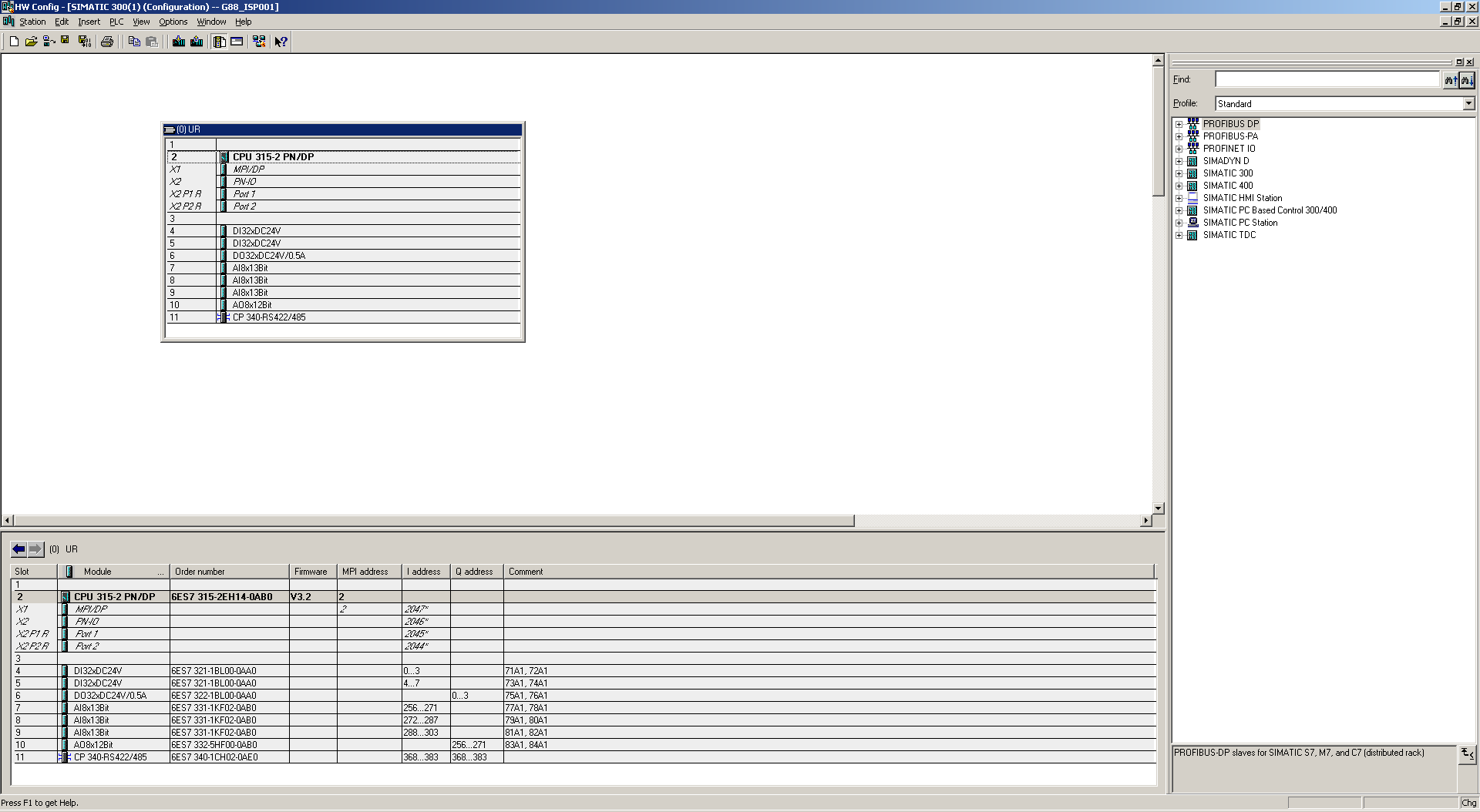

Segítséget szeretnék kérni.
Van egy ilyen hardverkonfiggal rendelkező rendszert.
Ezt kellene kihelyezett IO szigettel bővítenem. Milyen termékcsaládot javasoltok hozzá?
HW konfig -

Ha jól értem, akkor az eredeti project ami a gyártótól van aktuális. Tehát a PLC-ben az a program és DB struktúra van, ami az offline projectben és a célod az, hogy a DB tartalmat aktualizáld a projectben,
Ha így van, akkor tedd a következőket:
1. Mentsd el az eredeti projectet megmaradjon érintetlenül.
2. Nyisd meg a gyári projectet
3. csatlakozz a PLC-hez online valamilyen interfésszel.
4. Nyisd meg a Simatic managerben az online ablakot (View/Online menü)
5. Az online blokk listában jelöld ki az összes kívént DB blokkot, majd jobb gomb COPY (vagy Ctrl-C)
6. Válts át az offline ablakra és ott a blokk listában jobb gomb PASTE (vagy Ctrl-V)Kérdezni fogja felülírja-e, mondj igent.
Elkezd tölteni.
Amikor kész nézz bele az offline DB blokkokba. Az adattartalmuk és a struktúrájuk azonos lesz a PLC-ben lévővel.
Ha a blokkot valaki szerkesztette (változót tett hozzá vagy törölt akkor a blokk megnyitásakor figyelmeztetni fog hogy a symbol infók nem stimmelnek, majd azt látod hogy minden sorban a symbol név STAT szöveggel kezdődik comment meg nincs.
Ha az eredeti project tényleg aktuális volt, akkor az eredeti symbol neveket és commenteket fogod látni és a DB offline adattartalma azonos lesz a mentéskor végzett pillanatnyi tartalommal. -

Olyan kérdésem lenne Simatic Step7-nél, ha van egy gyártótól kapott projektem, szóval "eredeti", a symbol table és a DB-k elvannak nevezve, de én csinálok egy -- Upload station to PG-t --, mentés miatt, akkor ugye a siemens plc nem tárolja a symbol neveket, hogyan tudom az eredeti projektből átmásolni az "elnevezéseket".
Nem konkrétan a symbol tábla a gond, hanem van 100 db DB-d és azon belül a DB adatainak elnevezéseire lennék kiváncsi. Vagy Például a commentekre.Gondolom biztos van rá megoldás, nem kell egyenként begépelni.
Előre is köszi.
