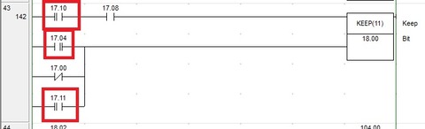

Szevasz!
Igen, ahogy az előttem szóló Mazsika írta.
Annyit tennék hozzá, hogy ezek DIFU és DIFD utasítások "eredményére", kimenetére való hivatkozások.
Sokat megtudhatsz a dologról ha megnézed mit csinál a DIFU és a DIFD utasítás... -

felfutó él, pl. ha arra van szükség egy first cycle." , A kérdésem ezzel kapcsolatban az lenne, hogy hogyan tudok a számláló aktuális értékére hivatkozni ? "
igen, a comparátor eleme lehet a számláló címe, pl. c10 , a másik operandus pl. #10 . ez a c10-et vizsgálja
#10 -hez viszonyítva a reláció beállításától függően.Köszönöm szépen a válaszod!

Helo!
"azt írod, hogy a 10. kimenetet kell set-elni.
a program részletben a 10. csatorna 00-ás bitjét set-eled, a többit nem.
vagyis a kimeneti szó többi bitjét nem.
akkor most bitet kell léptetni vagy egész wordöt?"Igazából egész wordöt szeretném, de azt nem tudom, hogyan kell, ezt légyszi írjátok le.
"az I.00 -át cseréld le egy P_on-nal , így létrehozol egy másodpercenkénti felfutó élt.
inkább a számláló elé tegyél engedélyezést.
természetesen gyorsabban számol a számláló mivel 1 tized másodperces az impulzus a program részletben.
P_0_1s = 0.1 sec, P_1s = 1.0 sec"Oké köszi a tippet, illetve köszi a javítást, azt hittem így ad 1 másodperces impulzusokat, de most már ez oké.
"A wsft egyirányú ha egész szót kell visszafelé is léptetni,esetleg használj reverzibilis számlálót és komparálj.
a számláló adott értékeinél mozgasd a szó állapotait a másik szóba pl. transfer bit utasítással.
ezt meg lehet tenni jobbra is és balra is, csak sajnos több a network."Oké köszi a tippet ez így működik és jó is így, ha tényleg nincs vmi ciklus rá pár léptetésnél nem olyan vészes a komparálás, A kérdésem ezzel kapcsolatban az lenne, hogy hogyan tudok a számláló aktuális értékére hivatkozni ? CSak simán a komparálóba beírom hogy mondjuk C0 és ezt a komparáló folyamatosan összehasonlítja azzal az értékkel amit én már előzőleg megadtam neki ? Köszi előre is.
akkor most bitet kell léptetni vagy egész wordöt?az I.00 -át cseréld le egy P_on-nal , így létrehozol egy másodpercenkénti felfutó élt.
inkább a számláló elé tegyél engedélyezést.természetesen gyorsabban számol a számláló mivel 1 tized másodperces az impulzus a program részletben.
P_0_1s = 0.1 sec, P_1s = 1.0 sec.egyébként a számláló alapból felfutó élre fog számolni, tehát lehet előtte egy engedélyezés és egy P_1s.
korábban jeleztem, hogy a wsft egyirányú.
a számláló adott értékeinél mozgasd a szó állapotait a másik szóba pl. transfer bit utasítással.ezt meg lehet tenni jobbra is és balra is, csak sajnos több a network.

Van egy feladat: Miután bekapcsolt a PLC egyből setelni kell a 10. kimenetet, Ezután kell léptetni 7-et másodpercenként, majd vissza is. Igazából megcsináltam, de valami miatt a visszafelé shiftelés nem nagyon működik. Légy szíves segítsetek, ha tudjátok, hogy mi lehet a baj. Nemrég már kérdeztem erről akkor a sftr utasítást is javasoltátok, de azzal is az a baj, hogy mindig hibát dob ki, mert elvileg a 3-adik operandusnak legalább ugyan akkorának vagy nagyobbnak mint a 2-diknak. De nem értem akkor, hogyan tudnék visszafelé is shiftelni.
Illetve még egy dolog ami gyanús nekem, a Counterek számlálója, elvileg másodpercenként kellene csökkennie, de gyorsabban csökken. Furcsa nekem mert elvileg úgy próbáltam beállítani, hogy felfutó élek legyenek csak előtte, de mégis olyan mintha a ciklusidőbe beleférne több számlálás is így gyorsabban lecsökken a számláló értéke.Köszi előre is a tippeket és segítséget.
Üdv.
halo

Abban kérném a segítségeteket, hogy omron plc vel szeretnék egész szót léptetni. Amit én gondoltam, hogy a WSFT(016) utasítást használom. Nem tudom, hogy ez alkalmas rá, csak mert kicsit furcsa, hogy vár egy olyan operandust, hogy Source word. Azzal mit kezdjek mert, a starting word gondolom ahonnan kezd léptetni az End meg ahol végződik. Mondjuk ez az egész elég ködös még egy kicsit.
Valaki tudna ebben segíteni ? Ja még egy dolog, ha ezzel kell akkor a másik irányba mivel kell ? Mert ennek az utasításnak nem találtam ellenirányú formáját. Köszi előre is a segítséget.
Üdv.
halo
a WSFT-vel a source szót, ami bárhol lehet, másolgatja shift szerűen a kezdő szótól a cél szóig , egyirányú.
megfordíthatod ugyanezzel az utasítással , ha a kezdő szó és a cél szó megfordul.
ebben az esetben a control szó nem változik, független a kezdő és a cél szótól.a MOV átmozgat egy szót egy másik szóba, de nincs source szó, csak egyikből a másikba megy.
ez a klasszikus másolás, ebben az esetben ha a kezdő szó megváltozik az kerül át a cél szóba.
ha megfordítod akkor a cél szó lesz a kezdő szó és át fogja írni az eredeti kezdő szót , akkor is ha az közben megváltozott.van reverzibilis utasítás , de ez a szó bitjeit mozgatja akár két irányba is , az SFTR.
a control szó határozza meg mi történjen. -
