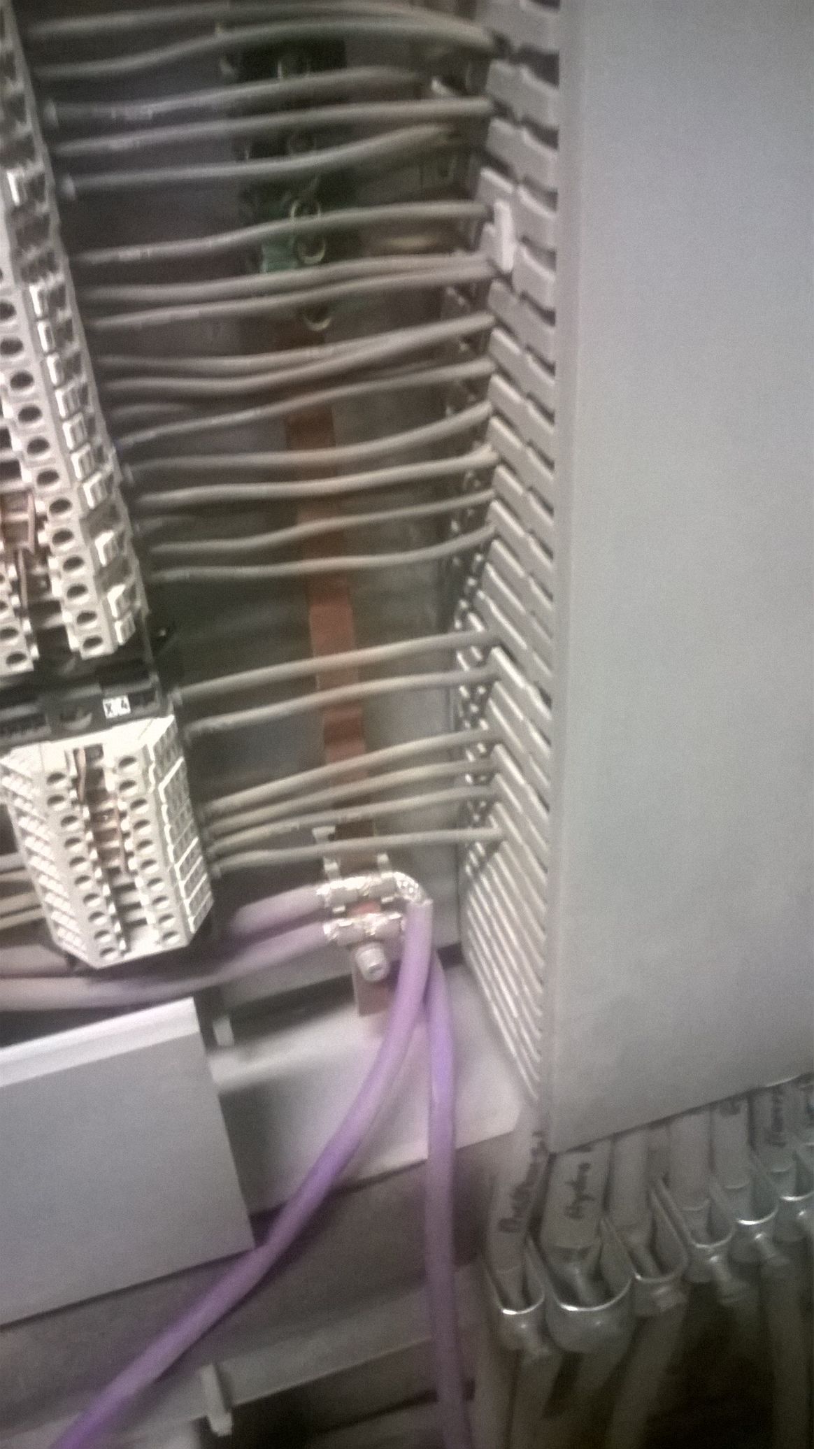

"Itt testre köti, alatta a szekrényben ismét."
Ez gyakori megoldás.
"Egy másik eszköznél pedig nincsen nyoma a testre kötésnek."
A DP csatlakozó úgy van kialakítva hogy mindenképpen testre köti az árnyékolást.
Kivéve persze ha csutkára visszanyírták benne a harisnyát. De akkor mechanikai tehermentesítés sincsen, szóval az valószínűleg látszana."Egy másik eszköznél pedig nincsen nyoma a testre kötésnek."

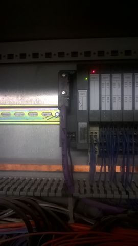

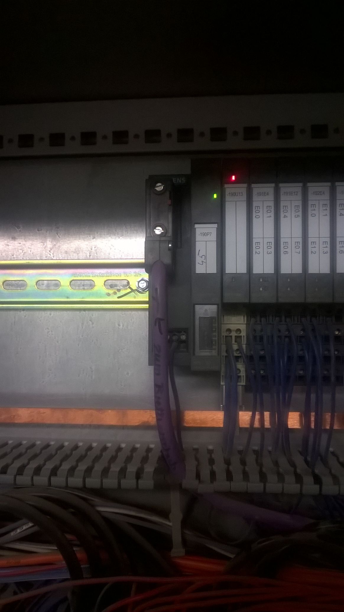

én még az elején ellenőrizném a fizikai állapotokat.
ahogy Szirty is mondta, kábelvégek, kábel hosszak, nyomvonal, stb.illetve mellékelek két fotót egy ezen a fórumon jóval korábbi hozzászólásomból.
személyes profibus tapasztalat, bevágott erek, töméntelen profibus hiba.
igy kötötte be a gyártó, figyelmetlen, trehány blankolás, gondolom sniccerrel végezték.ezeket újra kötve, sokat javult a helyzet, abban a projektben.

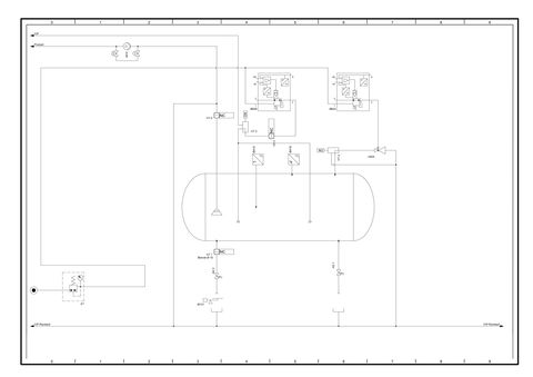

Szirty
Tehát jön a random változó adat nevezzük "aktuális"-nak.
Szükség lesz egy átmeneti tárolóra, legyen a neve "átmeneti".
Továbbá kell egy tároló amiben megőrzöd a változás előtti állapotot. A neve legyen "előző".Az átmeneti tároló kezdetben 0 tartalmú.
Csinálsz egy összehasonlítást aktuális<>átmeneti.
Ha az eredmény igaz (vagyis a kettő különbözik) akkor előző=aktuális.
A feltételtől függetlenül ezután átmeneti=aktuális.Az előző így minden változás előtti állapotot megőriz a következő változásig.

DP_Joci
Szerintem azért kell két szivattyú, mert nagy a térfogat 1-2 m3 és így idő lehet nyerni.
Pontosabban nem is a hegesztést kell vizsgálni, mint egy röntgennél, hanem, hogy nem folyik-e valahol.
Folyamatosan jönnének a tartályok ezért a kéz módszer, helyett egyből az automatát gondolnák megvalósítani.
A frekváltó használata azért is lenne jó, hogy a nyomást pontosabban „ el lehessen kapni”, gondolom minőségi szempontból sem mindegy, hogy néha 1-2 bar különbség van az egyes tartályok nyomása között. -
DP_Joci
Elméletileg a víz kiszorítaná a levegőt a leeresztő nyíláson, majd ha itt megjelenne a víz, akkor zárna itt a 2. gömbcsap, így már csak a feltöltő gömbcsapon nyomná a (másik) nyomásfokozó szivattyú a vizet. Ha a nyomás megvan, akkor elzárna feltöltő gömbcsap is és bezárná a nyomást, talán itt nem is lenne probléma, főleg ha marad egy pici levegő is a leeresztő csőben.
De a nyomó ágban a szivattyú útját elzárva lenne egy nagy ütés, még ha a szivattyút egyből meg is állítanám. Ide esetleg egy tágulási tartály nem ártana.
Vagy itt lenne jó a frekváltó és lejjebb venni a fordulatszámot a végnyomás elérése előtt, bár akkor is lenne egy kis ütés. Legjobb az lenne, ha egy háromjáratú szelep a töltő ágat lezárná a másik ágon meg elengedné a nyomást, gyorsan!
Bár végig gondolva ezek a sterimo jelegű szivattyúk nem szállítanak sokat és nem biztos, hogy lenne probléma. A mosók is úgy működnek, hogy ha a pisztoly elzárja az emberke, akkor felszalad a nyomás, ami leállítja a szivattyút a túlnyomás meg elmegy a biztonsági szelepen (pár deci).
byte-by
halo
ha módszer, akkor lehetőleg minél egyszerűbb legyen.
hogy ne legyen nyomás sokk, amit Szirty említett-
elég 1 szivattyú olyan teljesítménnyel ami nagyjából az üzemi nyomásnak felel meg.
ez nem tölti túl a tartályt.
kell egy szelep a szivattyú és a tartály közé. ennek zárásával, (vagy csőbe nyitásával) változtatod az
űrméretét, így a nyomás növekszik, mivel a folyadék nem összenyomható. van csavarorsós szelep is, stb.
ez lehet kézi, vagy akár pneumatikus, lényeg, hogy szép lassan lehessen működtetni, így nem lesz nyomás ugrás.( lehet kapni - nem is drágán - direkt nyomáspróba kézi-pumpákat. itt hálózati vízzel kell feltölteni a rendszert, majd ugyanez a víz át van vezetve a kézi pumpán, amivel további vizet erőszakolunk a rendszerbe, így a nyomás szintén szépen lassan növöget, ahogy mi pumpáljuk. ekkor szivattyú sem kell )
a módszer egyébként kevésbé információt magáról a hegesztések minőségéről.
ez nyomástartás illetve tömörségi/szilárdsági vizsgálat, a tartály összteljesítményéről kapunk információt.
a varrat egyéb paramétereiről nem ad infót.fontos, hogy ne legyen nagy eltérés a vizsgáló közeg és a vizsgálandó tárgy hőmérséklete között.
ez persze egy idő után kiegyenlítődik, de okozhat nyomás változást. illetve ahol csinálják a próbát lehetőleg állandó nyomás és hőmérséklet viszonyok legyenek.a levegő összenyomható, így ebben az esetben kevésbé használható. a legfőbb probléma vele, hogy
szivárgása esetén nagyon lassú az esetleges nyomásváltozás, az összenyomhatósága miatt.
a folyadék esetében sokkal gyorsabb.mi tejtermék sterilező berendezés fűtőcsöveit szoktuk régebben nyomás próbázni.
lezártuk a végét. a másik végére egy kézi pumpa volt szerelve , átfolyt rajta a víz, majd ha tele lett a kézi
pumpával nyomtunk még rajta.ekkor ügye nem az űrmértéket csökkentettük, hanem a rendelkezésre álló helyre még több vizet préseltünk be, de ugyanaz történik.
volt a pumpa mögött egy óra azon ellenőriztük a nyomást.
csövenként 11 perces volt a sztori.
10 perc volt a nyomástartás, 1 perc a szemrevételezés. -
Szirty
Ha a módszert kell kitalálni, akkor azt javaslom, hogy a tartályban maradjon néhány százalék levegő (gáz) az összenyomhatóság miatt.
A folyadékkal teljesen nyakig töltött tartályban a vég nyomást kalapácsütés-szerűen érné el a közeg, ami meglehetősen kezelhetetlen.rfs!
Nyomáspróbához rendszerint folyadékot használnak biztonsági okokból. Nem dobja szét a házat ha kireped...
Talán ez az oka a víznek. -

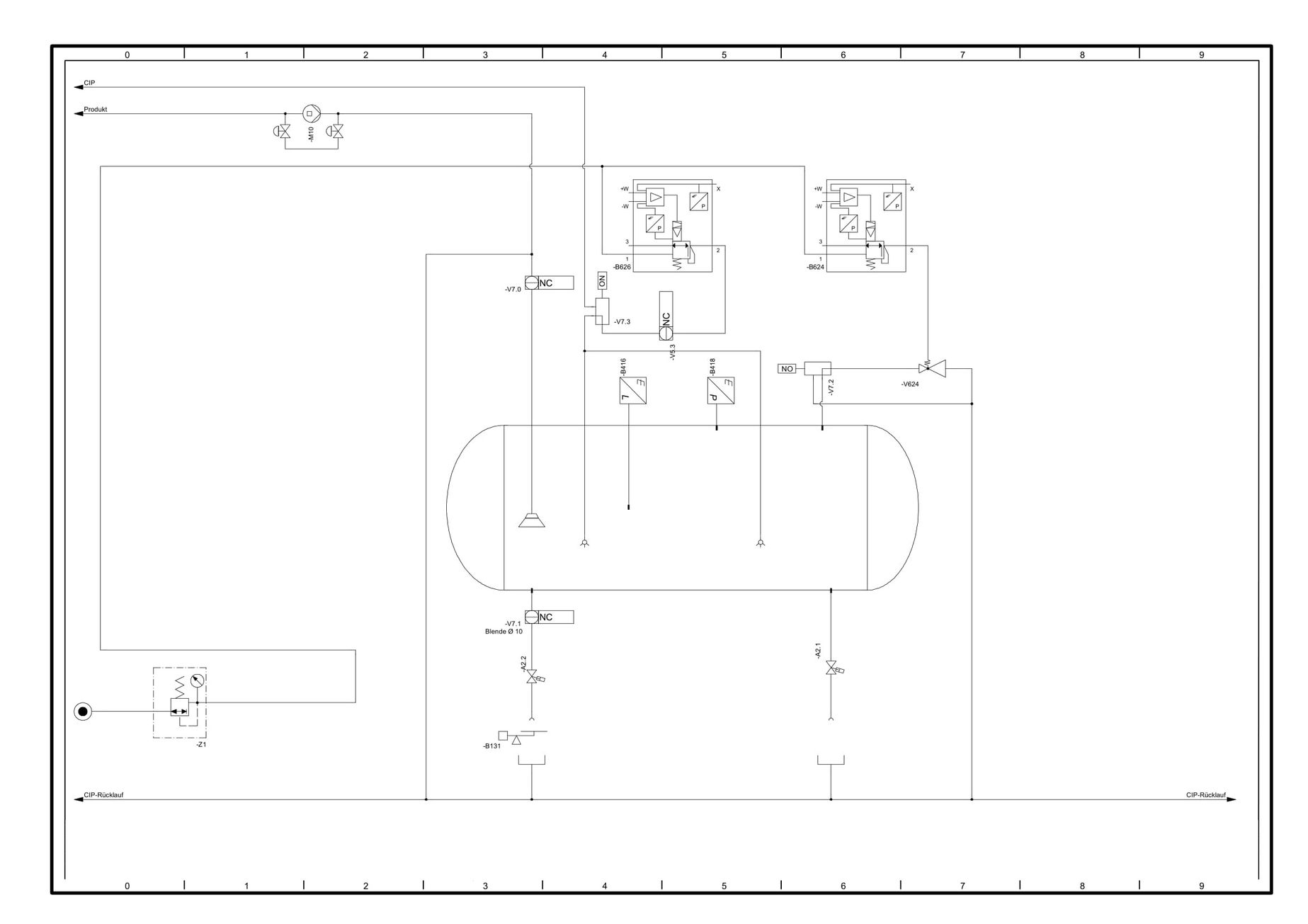

Hogyan szokták az alábbi feladatot megvalósítani:
Van egy 1m3 –es tartály amit úgy szeretnének ellenőrizni, hogy jól van-e meghegesztve, hogy megtöltik vízzel x bar nyomásra és ha ez a nyomás 10 percig megmarad, akkor jó a tartály.
Az elmélet az, hogy van egy szivattyú ami megtölti a tartályt vízzel, majd át kapcsol egy másik szivattyúra, ami nyomás alá helyezi a tartályt 7,5bar. Van egy nyomás távadó a rendszerben.
Kérdés az, hogy a nyomást hogyan lehet beállítani pontosan. Ha a nyomástávadó jelét figyelem és az eléri az értéket, akkor elzárom a gömbcsapot, ami bezárja a vizet a tartályba és leállítom a szivattyút.
Ekkor megmarad-e a kívánt nyomás a tartályban ill. a szivattyú után a nyomás hirtelen felugorhat. A biztonsági szelep elengedi a túlnyomást, de nem biztos, hogy ennek így kéne működnie.
Voltak ötletek, hogy frekvenciaváltó kell a szivattyúra …. -

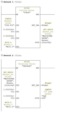

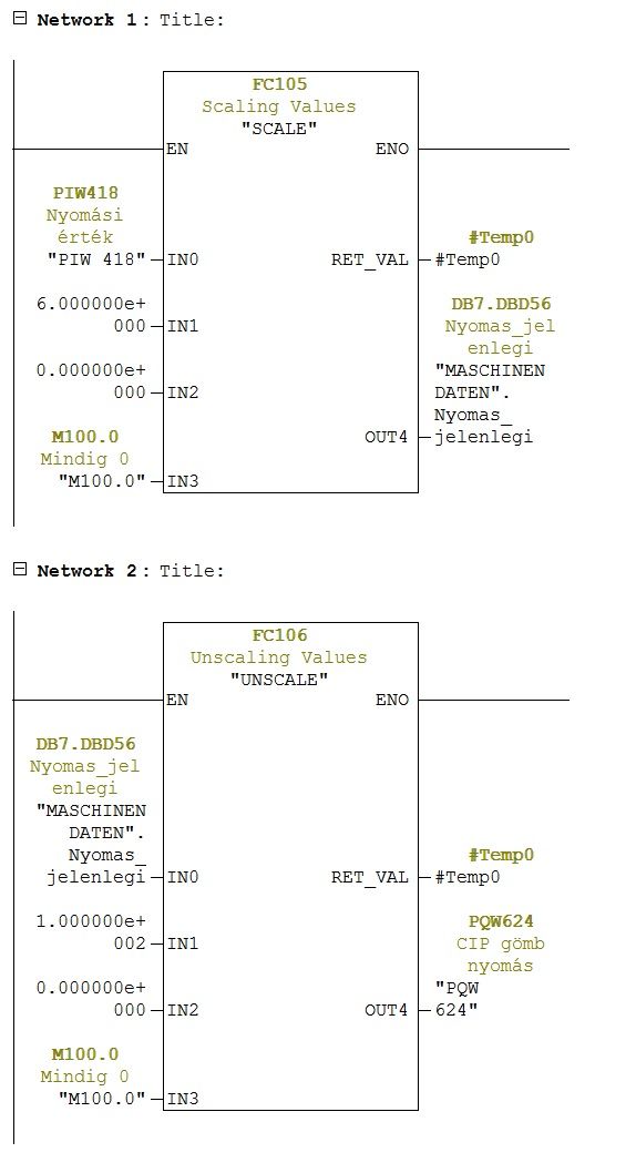

Folyamatos töltés van 2 töltőszáron, és egy nagyobb Puffertartályból, szivattyú tolja be az adagot a gép kisebb puffertartályába.
Hogy miért kell 2 szelep nem értem, feleslegesnek tűnik az egyik, bár arra gondoltam, hogy az egyik a túlfolyón van, ha felmegy bizonyos bar-ig a nyomás a tartályba akkor ott leengedné, de ezt a programkódban nem látom.
moseras
Ha jól értem a skálázó blokkjaidat, akkor megméred a nyomást egy külső jeladóval, a felső skálázó blokk ezt számmá alakítja, aztán ezt a számot a másik skálázó blokkal visszaalakítod az analóg kimenetnek megfelelően,
illetve ezt az analóg kimenetet rávezeted a Festo szelep alapjelére, az alapjel bemenetére.Ennek így mi értelme van ? Szerintem semmi.
A mért értéket nem lehet beadni az alapjel bemenetre, az alapjel bemenetre az alapjelnek megfelelő feszültséget/áramot kell beadni.
A másik, hogy a linkelt pdf alapján, bár ilyen szelepet még nem láttam, de szerintem ebben van egy zárt hurkú szabályzás (valószínű, hogy egy PID). Ennek csak alapjelet kell adni 0-10V vagy 4-20mA formájában. Maga méri a tényleges nyomást, és szabályoz is egyben.
Ha így van, akkor amit mérsz nyomást, azt ki kell rakni a kijelzőre. Aztán a kijelzőn bekérni a Setpointot is, azt feszültségre/áramba konvertálni, beadni a Festonak, aztán próba.
Itt egy videó, beadja a feszt, és tartja a nyomást:
De lehet, hogy rosszul értem, hogy mi a célod. Azt én sem értem, hogy miért kell kettő szelep.
Imi.
Mazsika
Valóban nekem is az lenne a logikus, hogy az egyik szeleppel nyomást lehet elengedni, bár ha folyamatosan töltitek a terméket akkor a nyomás esés úgyis folyamatos.
Kétlem, hogy azzal a két blokkal meg tudod oldani, hiszen azok csak skálázzák az analóg értékeidet (pl 0-27648 analóg érték -> 0-6 bar).
Neked biztos, hogy kellesz egy PID szabályzó. Szirty honlapján találsz egy nagyon jó kis leírást, példaprogrammal együtt, azzal szerintem könnyedén meg tudod oldani. -
Szirty
molntomi
Szirty
Szerintem a skálázással nem tudod megoldani.
Ha egyszerű lenne a megoldás, akkor valószínűleg a gépgyártó programozója megoldotta volna.Nem azért van két prop. szelep, mert az egyikkel növelni lehet a nyomást a tartályban a másikkal meg leengedni belőle?
Talán PID vezérlőben gondolkoznék én is...
molntomi
Kapkodva írtam meg a kérdést, de szeretném akkor pontosítani kicsit.
SIEMENS típus: S7-300 IM151-7 CPU
Analóg értékek: 4..20mA
Tartály mérete: 60L, 1-3barA töltőgéppel 2,5kg . 5kg . 10kg termékeket töltünk.
Eredeti felépítés szerint:
PIW418 - Mérem a nyomását a tartálynak (Negele típusú)
PQW624 - FESTO Proporcionális szelep
PQW626 - FESTOProporcionális szelepFESTO pp szelep: [link]
A két proporcionális szelep segít a túlnyomást tartani a tartályban, egyik a tartály tetején található, a másik pedig a túlfolyón.
A gond vele elég sok, nem megfelelő kialakítás, nyomás változás, stb..
A gépgyártó programozója próbált vele valamit kezdeni 2 éve, én még nem dolgoztam itt, csak az elmondottak alapján nem sok sikerre jutott.Amit én szeretnék:
Tartályt átalakítva egyszerű túlnyomásos tartályt kialakítani, szerintem felesleges két pp szelep is.
Ez egy kezdő projekt, de a programozásban szeretnék már utána járni, hogy is működhetne.Elvárás: Kezelő a felületen beállít egy nyomás értéket, és ez legyen a nyomás a tartályban, de nehezen indulok el vele.
A kérdésem, hogy elég egy FC105,FC106 függvény hívás, vagy nagyban függ az eszközöktől mivel lesz megvalósítva, ha van ötlet örülnék példának is mivel valósítanátok meg.
