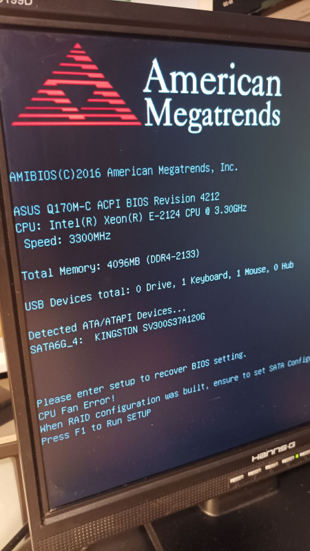

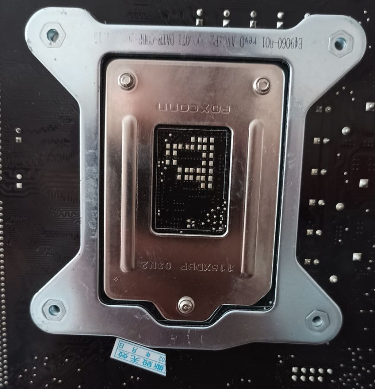

Ez is megy de a cpu sense részt kicsit hekkelni kelett. Fogtam egy darab drótot és a nuvoton 102-es lábát földre húztam. Megforrasztom fixre inkább.
Na mondom rakok fel rá egy másik hűtőt másik procival. A proci már megérkezett. A hűtő alsó keretét rakom fel és billeg. Nem gond csavar majd behúzza.
Ja hogy pont belelóg egy kondi forrasztott lába. Még jó hogy nem húztam rá.

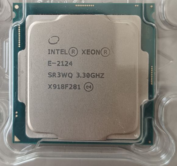

Ez majd majd a tesztproci lesz hogy xeonnal is megy-e. Nem egy nagy szám 5eft-os 4x/4t xeon kb mint egy i3 9100-as.
Xeon E-2124

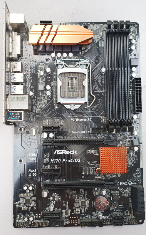

Lap már megvan, moddolom és kiderül.
Bár jobb lenne egy Z170 lap nem a H170. Arra leszek kíváncsi hogy ramokat hogy kezeli. 1866-os HP DDR3L ramjaim vannak, szerintem 2133-on még mennének.

Pár nap és írok a Asrock H170Pro4/D3 lapról, az 4xDDR3-al van. Az érdekel hogy melyik proci hogy reagál rá, de igazából nem lennék meglepve ha menne mindegyik 1151-essel ami csak létezik.

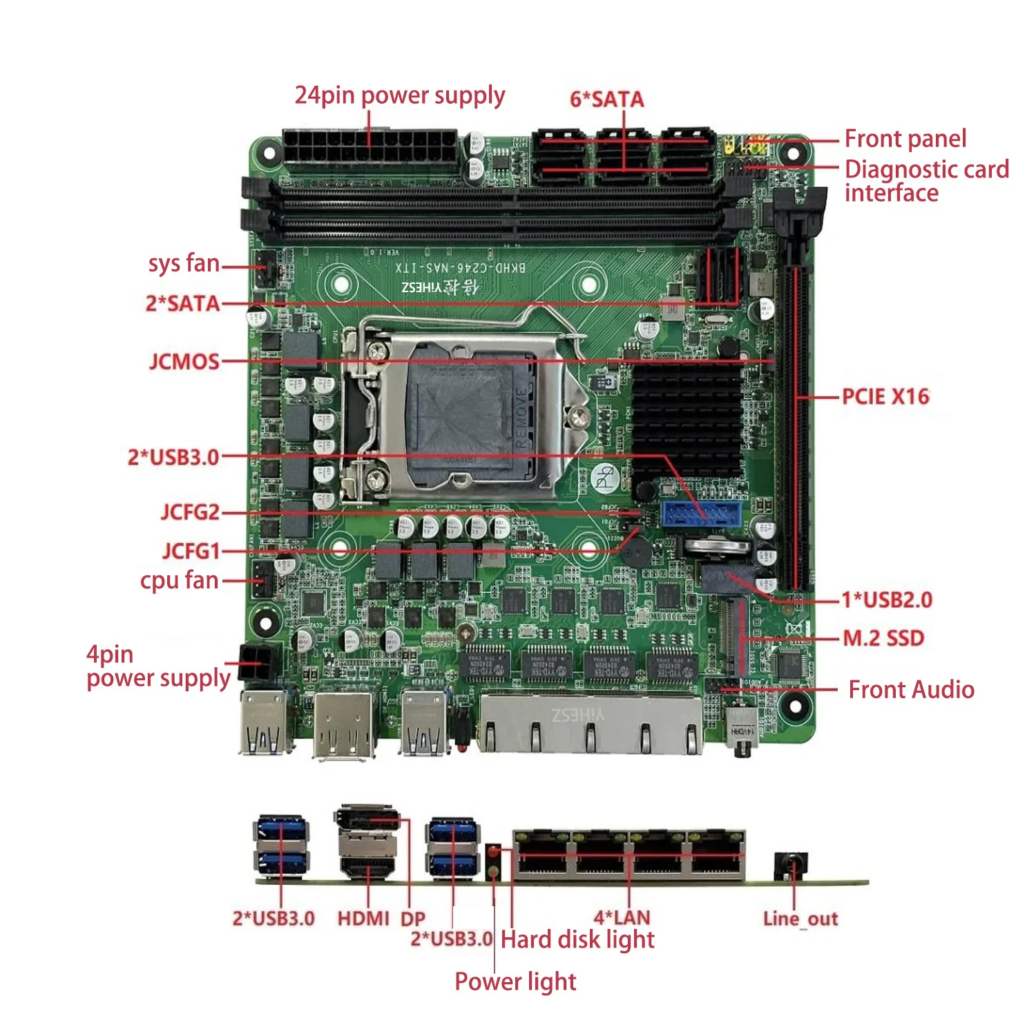

Van egyébként kimondottan nas/routernek való lap is ilyen foglalatra, de 40eft. [link]

"Érdekes hogy az Asus feliratokat és minden azonosítót összefirkáltak. Nem igazán értem miért. Amúgy a lap látszólag hibátlan és tiszta. Üzleti szériás alaplap, semmi csicsa."
Valószínűleg mert nem kerülhetne forgalomba. Autóknál sokszor kicsiszolják a gyári logót, például Aisin vízpumpa Toyotakban. -

Ennek kiadott végleges verziója a mobil i7 10750H. Teljesítményben meg kb i5 10400.
Mivel ES ezért ennek csak QTJ2 a neve.A nagytesója meg QTJ1 a kiadottként a mobil i9 10980HK asztaliban nem is tudom talán i7 10700.
Az full unlocked, ment nálam 5.2Ghz-en is, ramokat 3200-on kezeli de ott is válogatós.

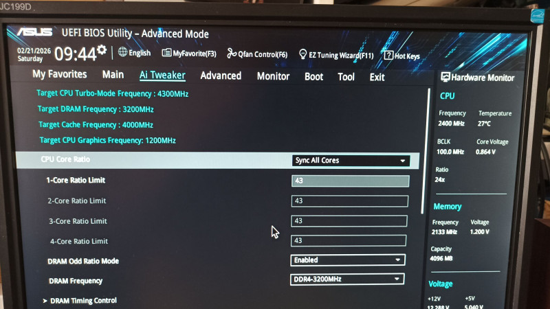

Dualban nem tudom kipróbálni, de mindkét csatorna megy 3200-on külön. Kevert ramokkal 2666-on sem.
Egyforma ramok kellenének. Keverve 4 rammal 28Gb 2133-on megy csak. Kellene még egy B die.
Hynix DJR van még de az 1rx16 nem megy keverve 1rx8-al. De lehet ez Asus hülyeség, üzleti lap lehet válogatós. -

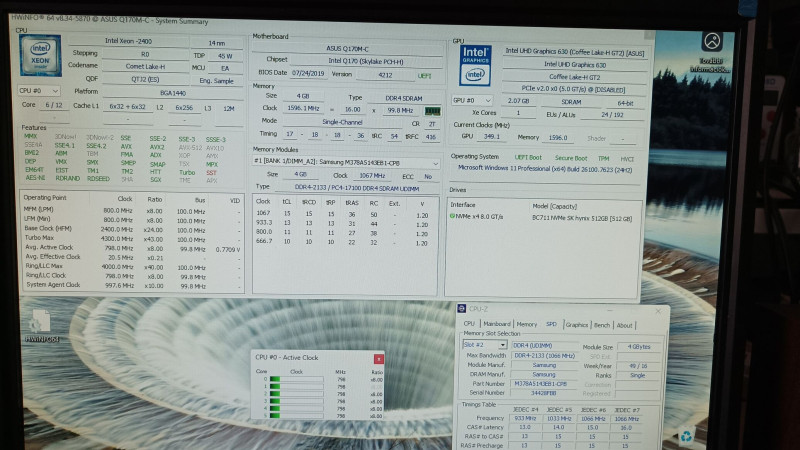

Látom, hogy nem túl forrófejű jószág! Már, ha jól méri és detektálja az értéket?! Egészen baráti eredményeket látok, teljesen átlagos felhasználóként!

Az OK, hogy Skylake leszármazott, de hogy ilyen szinten, ugyanazok a feszültségek, ugyanott van a táp, ugyanaz a kommunikáció, minden.Illetve, típusa?
Mert a lapod Xeonnak írja, de az nyilván nem igaz.Szerintem vennék a lapokat így is, csak többet tudnának eladni.

Comet-Lake H.
Pontosan 10750H ES
Bga1440
Azon egyszerű oknál fogva működik mert ez is skylake leszármazott azaz Intel egy helyben topogott 6-7-8-9-10 gennél, és mind támogat ddr3-at is!
Nem venne senki új lapot ha menne a régivel.

Ez összemérhető 10400F-el, specifikációban az a legközelebbi hozzá.
Az összes azonosító össze van firkálva a lapon. Tippre megsemmisítésre szánt üzleti gépek és a nyomonkövetést akarták talál így rontani. Ramkezelést megnézem, de ebben gyenge lesz. Ahogy tudom 2933 a max amit tud mert ennek az IMC-je alacsonyabb feszen megy. Kipróbálom, van B Die meg hynix djr is ithon bár szerintem a lap is bele fog szólni, q170 nem éppen tuning chipset. -

Érdekes az a dolog, hogy az ASUS feliratok össze lettek firkálva! Vajon az eladót mi vihette arra, hogy összefrikálja? Annyira zavarta?
Erre külön energiát fordítani... -
Ez amúgy milyen proci? Azon kívül, hogy Intel?
