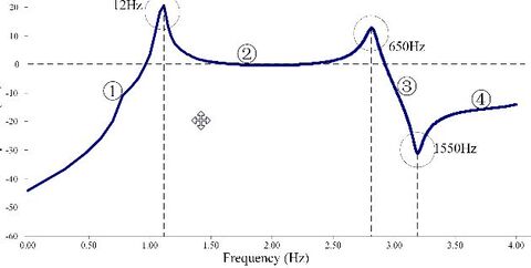

Hellobello
Az induktív a lényeg, meg hozzá a nagy rezisztív ellenállás + a kondi mivel nem ESR és kicsi frekiről beszélünk baromi nagy ellenállása...
A kondenzátor valahogy így fog viselkedni:
És ez 820mikro... 30-40 mikro ha elméleti 1/(2piF*C)-t számoljuk 170Ohm! Ha hozzátesszük, hogy valós alkatrészről van szó akkor máris 200-250Ohm+az erősítő kimeneti ellenállása 90-120Ohm (ismerve a cső katódkövető fokozatot). Szupi tehát belátható, hogy 50Hz-en akkorra ellenállásról hajtunk, hogy ott bárrrmi is történhet.
Pl hangzásra lefordítva nulla damping... Tehát kontrolálatlan durva, mosott mély
Tehát az ilyen erősítő mellé a kész csoda fejest találni mert olyan válogatós mint az 1 hetes kisgyerek akit csak az anyatej érdekel
És a valóság még rondább: RCL diagram kis frekin tehát távolról se 6dB-kről beszélünk.

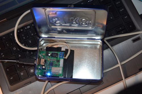

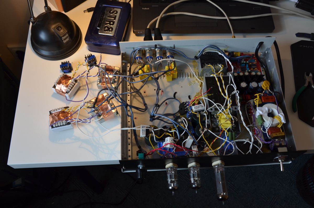

Tudom tudom kértétek már, a csöves dac belsejéről képet, de nem akartam mivel belül kicsit tróger munkának tartom. De hát ilyenek a prototípusok...
De tessék egy kép. Trafófakat próbálgattam.. a két pici kéken kívül a másik kettő saját remekmű amik csak vasmagban térnek el.
És még egy kép a bedobozolt kis usb-spdif konverterről: SA9027
