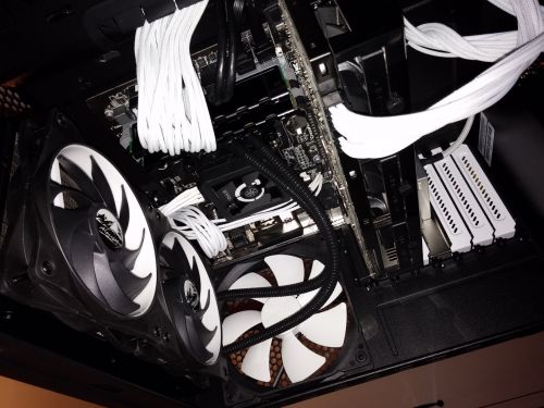

A gépem az adatlapomon megtekinthető, azonban a hűtéshez hozzá kell nyúljak.
A házam egy Define S, elöl 3 db gyári Fractal GP-14 fújt be, hátul egy GP-14 ki (1000 rpm, 14 cm, 19 dBA, 0.71 mm/H2O, 68.4 CFM).
Felül fújt ki a procimról (Intel 4790,84W TDP) egy régi Corsiair H100(dupl radi,
122mm x 275mm x 27mm radiátor méret)-on 2 db Alpenföhn Wing Boost 2 Plus 12 cm (1500 rpm, 12 cm, 18.2 dBA, 0.85 mm/H2O, 62.4 CFM)VGA pedig egy KFA2 1080 EXOC volt, 77 fokon ment 2000 RPM körül, ez volt a leghangosabb komponense a gépemnek ezért lett cserélve. A cseréig telljesen elégedett voltam a ventikkel, a Fractal ventik szépen kiszellőztették a házat, a 2 Alpenföhn pedig szépen hűtötte a procit 50 fok körül 800 RPM-mel.
Azonban lehetőségem volt váltani egy MSI Seahawk X 1080-ra,itt kezdődnek a "gondok".
A kártyához kapott 2 ventillátor a Corsairtól jött, ahogy a GPU vízhűtés is. Már a procihűtöhöz kapott ventik is borzalmasan hangosak voltak, ezek se sokkal jobbak.
2 db SP120 LED (1650 rpm, 12 cm, 26.4 dBA, 1.46mm/H2O, 57.24 CFM)A lényeg:
Mivel a VGA a gyári ventikkel nagyon hangos volt, ideiglenesen leszedtem a Proci radiátorról a 2 Alpenfön ventit, és átdobtam a vga-ra. A Vga nekem elfogadható hangú lett, azonban melegebb is 5-8 fokkal mint a gyári ventikkel ami pont elég arra hogy ne tudja stabilan a 2100 Mhz-es GPU órajelet tartani, amit viszont mindenképpen szeretnék elérni hallk hűtés mellett (értst 18-20 dBA körül / venti) . Ezt annak tudtam be hogy egy single radinak kell elvezettnie olyan ~200W hőt (mínusz a ramok és a vrm, azt külön hűti a kártya egy saját ventillátorral, tehát hasraütve valahol 160-180w között), és az alpenföhnök statikus lgényomása sokkal soványabb, nem tudja átfújni elég gyosan a radiátort. (szerintem)
Tehát erre a single radiátorra keresek olyan 12 vagy 14 centis ventillátort ami nagy légnyomást tud előllítani, hallkabb 20 dBA-nál, és azért légszállítása is van
A vga radi jelenleg hátul fúj ki, ahol előtte egy Fractal 14-es venti volt, az elkerült közvetlen fölé, ott fúj ki.
A prociraditor venti nélkül maradt, vettem 1 db 14 cm to 12 cm adaptert és azzal felraktam az elöl lévő 3 gyári fractal ventik közül a középsőre. Így a 3 befújó ventiből 2 (a középső és az alsó) kénytelen a radiátoron át befújni a levegőt. Ami nem is lenne akkora baj, de nem várt mellékhatás jött elő.
Mivel ezeknek a fractal ventiknek még rosszabb a statikus légnyomásuk, két szegény alsó venti alíg tud a radiátortól befújni. A CPU nem melegszik, csak a házba jut sokkal kevesebb levegő. A vga ettől ismét melegedett 4-5 fokot, ha leveszem az oldallapot szépen visszahül 59 fokról 55, gyári hangos vga ventikkel meg 48-50re. Ezt a hőfokot szeretém elérni a jelenlegi hangerővel ha megoldható.
Amire én gondoltam az első hozzászólás után : kell nekem 4 nagy légnyomású és nagy légszállítású venti, 2 előre ami átfújja a cpu radiátort, több friss levegőt tol a házba. Illetve 2 db ugyan úgy nagy légnyomású amit a vga-ra rakok. A 2 db alpenföhnt megtartom ház szellőztetésre, egyik megy előre fentre, másik marad hátul fent. A 4 db fractal nyugdíjba megy.
Kérdés:
-Helyesen gondolom?
-Ha egy single 120-as radiátor midnkét felén van venti, érdemes a belső felére egy nagy légynomsáú ventit rakni, a külsőre pedig egy nagy légszállításút, vagy oda is mehet egyforma mint bentre?Jelőltek: (full fekete, vagy fekete és fehér jöhet szóba, esetleg csak fehér led lehet,4 db 12-es ,vagy 2 db 12-es és 2 db 14-es venti kellene)
első hsz átböngészése után az Akasa Aphace ventiken akadt meg a szemem.
Ami miatt őket választanám az a magas légnyomás mellett a relatív magas légszállítás és a papíron hallkság.
12 cm: 1300 rpm, 57.53 CFM, 16 dBA, 2.64 mm/H2O
14 cm: 1300 rpm, 89.5 CFM, 22.19 dBA, 2.76 mm/H2OEgy szakitól várnék más tippet, megerősítést ha jó az elméletem, illetve hogy 4 db 12-es vagy 2-2 db lenne-e a jobb.
Bocsi hogy hosszú lett, végezetúl egy kép a vizuálisabb típusoknak.
