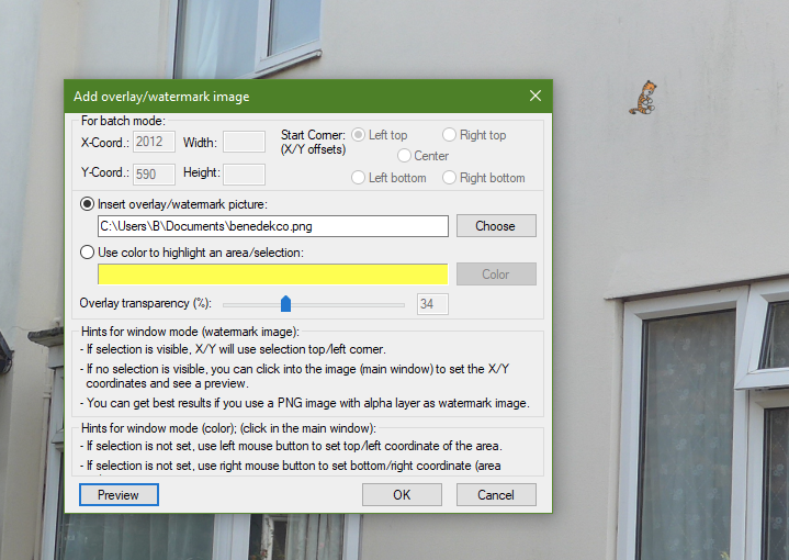

Mikor frissíted az Irfanview-ot akkor letöltöd hozzá a legfrissebb plugin pack-et is?
Szerk:
Gyorsan frissítettem én is, de nálam rendben működik kötegelésnél.
Ha menüből csinálom akkor ki van szürkítve, de a képre kattintok akkor oda helyezi a vízjelet, átírja az értéket és látod is azonnal a fő képen.
Kicsit elbaszott, de működik.
Szóval előtérben a menü, a háttérben meg oda kattintottam a képre és odahelyezte a vízjelet. -
Robbie73
Sziasztok! Már régóta használom az irfanviewet. Most viszont az a problémám, hogy vízjelezni szeretnék képeket, de nem tudom beállítani, hogy hova helyezze a vízjelet a progi. Vízjel/Fedőszín beszúrásánál nem tudom beállítani a Start-sarok: X/Y Offsets - et. Ráadásúl a legújabb verziónál már a kötegelt módhoz való dolgokat se engedi szerkeszteni. Erre esetleg valami megoldás? Előre is köszönöm!!!

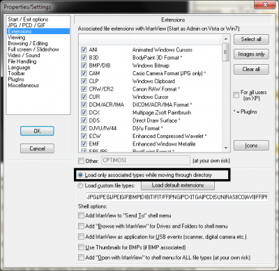

ha van egy mappám, amiben vannak jpg-k, raw-ok, meg tif-ek is, akkor azt meg lehet oldani, hogy csak a jpg-ket mutassa nézegetéskor? vagy csak slideshow-val? az lenne a jó, ha úgy viselkedne, hogy akármi van a mappában, a jpg-ken kívül mást ne is vegyen figyelembe, mintha ott sem lenne
McLaca
Az i minek? Elég rögtön az E.

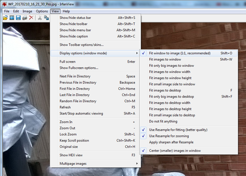

Más: felraktam a 4.10-es verziót. Minden szép és jó. A képek megjelenítésénél a "Fit only big images to desktop" és a "use resample" van bejelölve. Ha egy nagy képet jelenítek meg, ugyebár hozzáigazítja az asztalhoz a méretét, és egyben mutatja. De ha ki akarom nagyítani, és nyomogatom a + gombot, akkor a korábbi verziókkal ellentétben nem teszi be a nagyítási lépcsőkbe a 100%-ot. Úgy értem, ha 98%-on áll a kép, a korábbi verzióknál egy újabb + megnyomás után 100% jött, most meg mondjuk 104... Ez így elég béna, mert nagy képeknél a felinterpolálás idő.
OK, hogy a CTRL+H gombbal is elérhető egyből a 100%, de nekem a + gombra is kéne.
Valami nincs beállítva? Évek óta (legalább 8 éve) használom ezt a progit, de sosem volt még ilyen gondom...Üdv!
