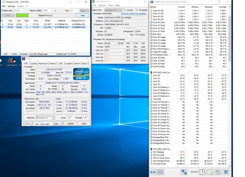

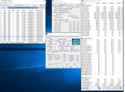

Elkezdtem én is módszeresen megkeresni a proci határait. Core i5-3570K Gigabyte Z77-D3H alaplap.
Nekem az alaplap eleve 1.2 V-ot ad a procinak, innen indul a tunning. 4.7 Ghz-et a szintetikus tesztek felét lefuttató rendszert 1.46 V-on sikerült elérnem, 4.4 Ghzet 1.285V-tal, s 4.6-ot 1.38 V-tal.
Ezek nagyon magas számok olvasva, hogy sokaknak 1.245-on megy a 4.5 Ghz.
Elkezdtem tehát az elejéről:
4 Ghz 1.2 V. CPU PLL 1.8V-ról 1.6 V-ra visszavéve.
Prime95 1 óra után hiba nélkül, 100% load max proci hőmérséklet 57-64 fok között (átlagos 51-57 fok) 67.6 W fogyasztás coretemp szerint, s a cpu 1.164-1.76V között működik cpuID szerint. (hűtő arctic freezer i32 2 ventillátorral). A tápom 500 W-os Chieftec Smart 500W-A8-as.
Az alaplapra a 8 tűs cpu táp csatlakozást csak úgy tudtam megoldani, hogy a tápegység 4 tűjét átalakítóval sikerült 8 tűssé tenni,
Folytatása következik
