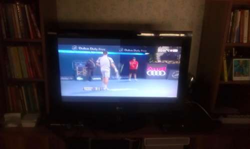

heló! Megint zaklatlak egy kicsit ha nem gond! remélem most már eléggé felkészültem
A tv-típusa az az amit te is írtál
A kijelző hátulján meg ezek voltak: MODEL: LCM TL315VES46 02E RHD50HzH 1P 02V2M
MANUFACTURED: 06/11
VESTEL.
Ezek nekem semmisítsem jelentenek de remélem neked igen
gyeneratus94
axlrose32
#5302
Heló! Ugye írtad, hogy a cof döglött. Na mármost ugye abból több van benne. Az nem lehetséges, hogy kicseréljem egy másikra pl : az egyik szélsőre, hogy a csík átkerüljön a szélére?? Mert akkor ideiglenesen jó volna egy megoldásnak mert a szélén nem volna olyan zavaró.
