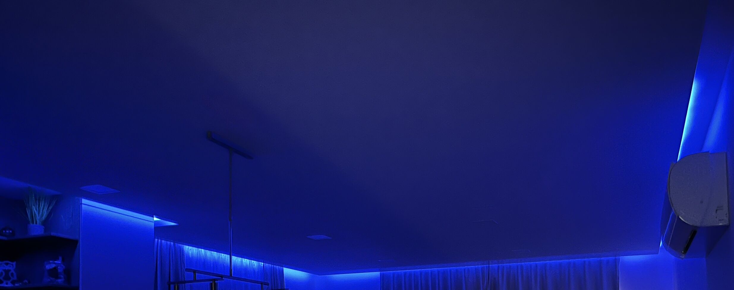

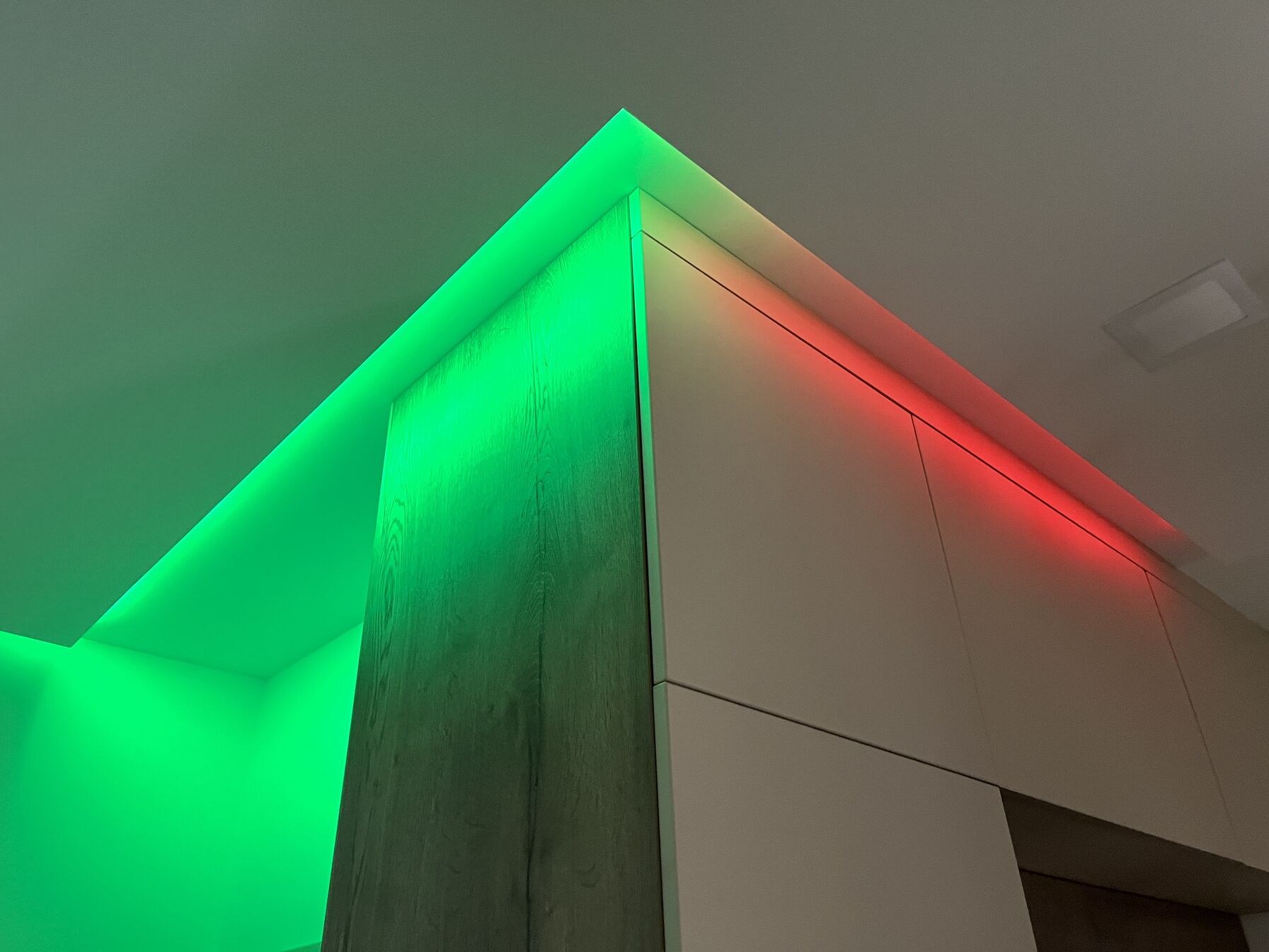

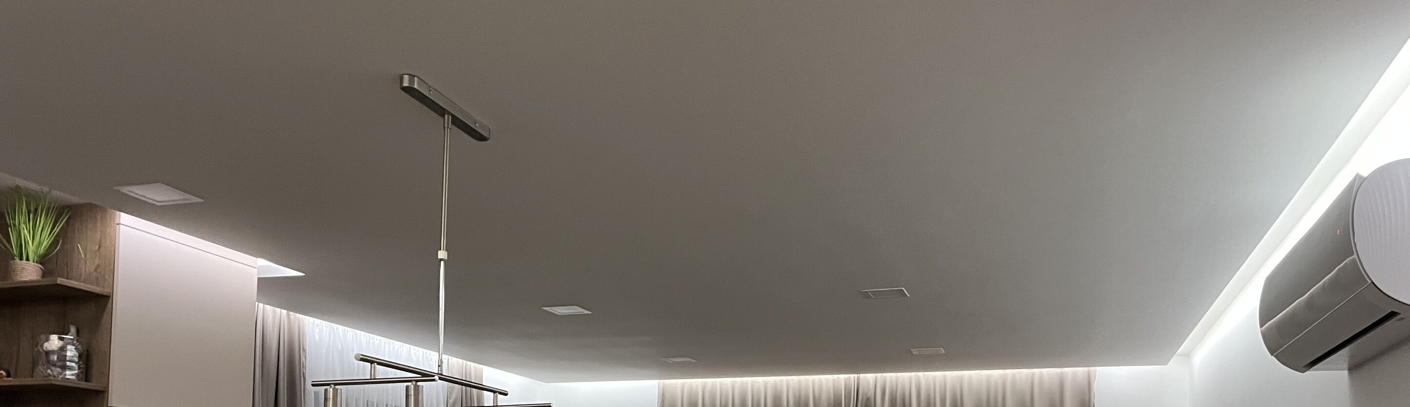

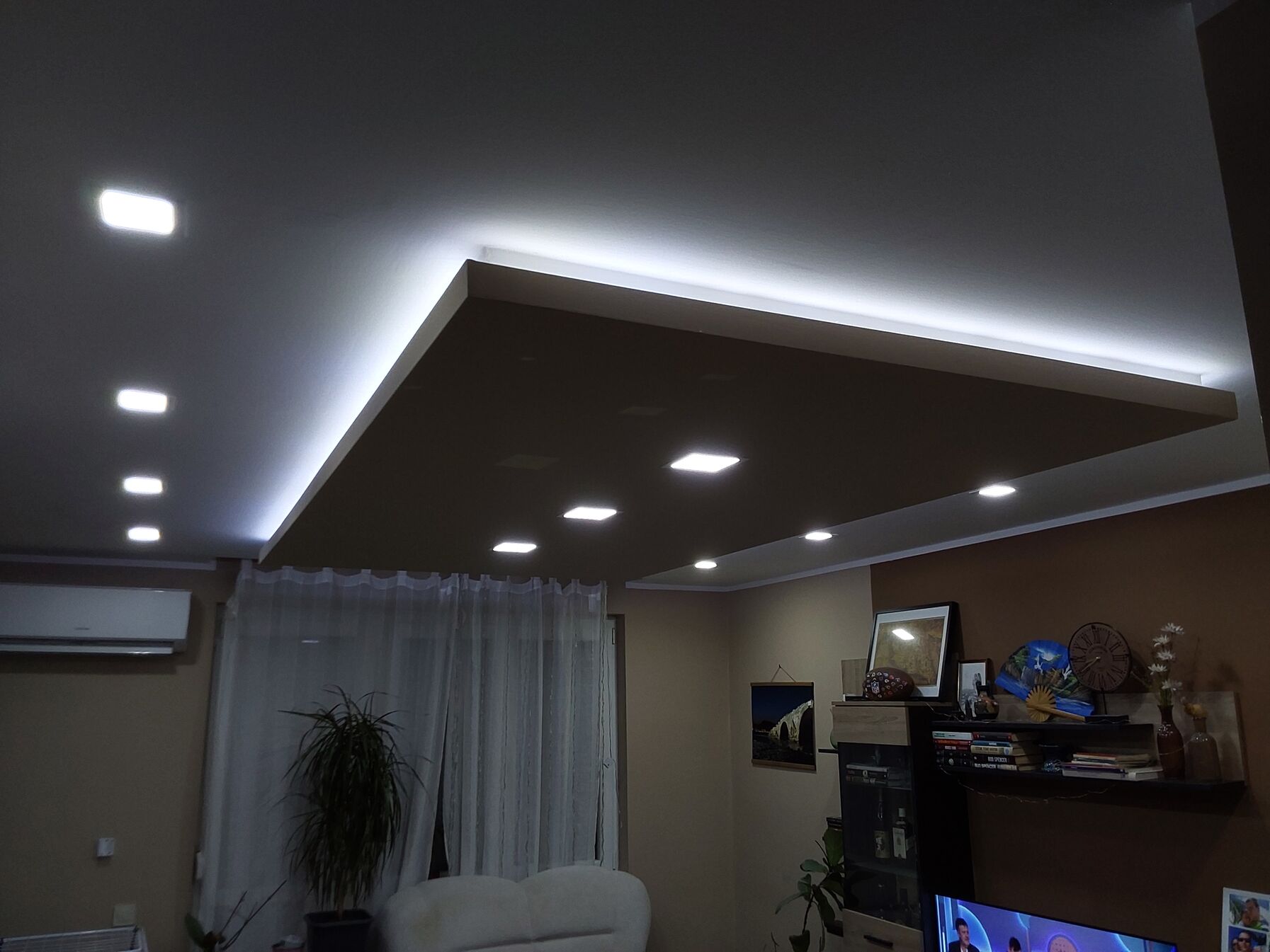

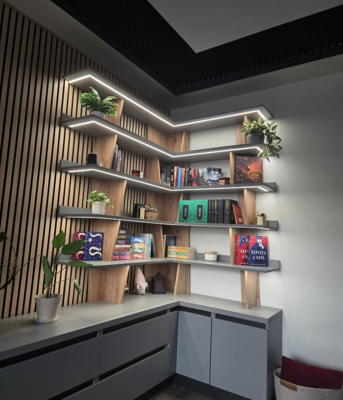

A jelenlegi bérlemenyben van egy ilyen indirekt világítás, ami egy leengedett gipszkarton dobozolásba rakott LED szalag... Magát a fényt, amit ad szeretjük, viszont a dobozt, ami körülötte van annyira nem.
Készül a saját lakás, és oda értünk, hogy véglegesíteni kellene a lámpahelyeket. A szoba egy durván 5x4-es nappali lesz, és nem ez lenne a fő világítás.
Van valami ötletetek, amivel hasonló fenyhatást lehetne elérni? Villanyszerelő sínes megoldást, és arra rakható dönthető fényforrást javasolt, de nem tudom mennyire szeretném... Esetleg ha valami nagyobb méretű lámpatest, ami tud körben oldalra és lefelé is világítani lehet, hogy jobban tetszene.
Köszi előre is! -

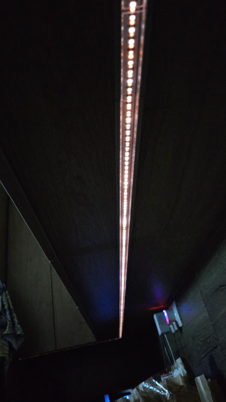

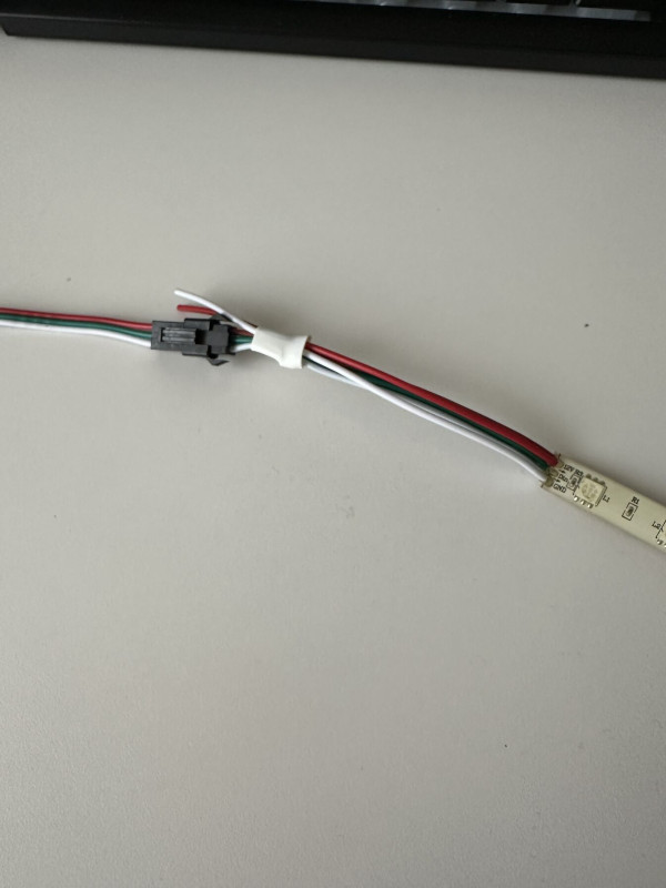

Furi kérés, de fel tudnád venni videóra azt, hogy amikor villog, hogyan is teszi? (elég a falat felvenni, amire vetül a fénye, vagy nem vastag papíron keresztül felvéve, csak hogy más ne látszódjon... Csak a villogás milyensége érdekelne.
Vagy ha az az egyszerűbb, akkor egy gyors kör a yutube-on egy videóért, csak az kellene, hogy te mutasd, hogy biztos olyan, amilyen. Rákereshetek én is, de annyi videó, hogy nagy eséllyel nem olyan-olyan, csak max exetleg hasonló. -
ledgeri
Hivatalos oldalán lévő technikai lapja említ egy aloldalt, amin elméletileg fel van sorolva az összes típus kompatibilitása. Persze ilyen foglalatú egyikben sincs említve.
Mikor rákérdeztem pár éve, akkor azt a választ kaptam attól, hogy azért nem kompatibilis a kettő, mert az egyik a feszültséget állítja, míg másik az áramerősséget... Így hagytam, mert gondoltam az egyik féle kinyrhatja a másik félét.#22392 v_viktor 118-as.

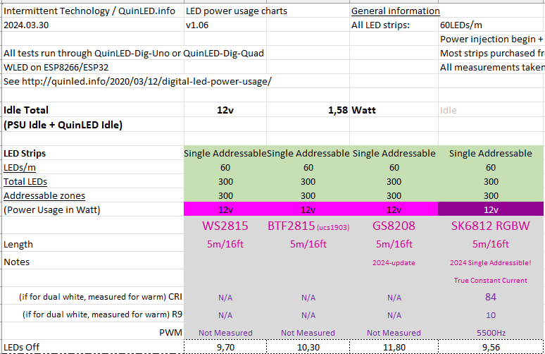

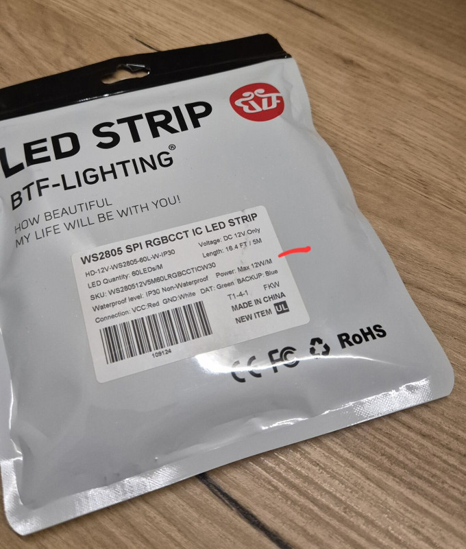

WS2805 ledszalag csomagolásán 12W/m van megadva.
A csoda táblázatban 16W-ot mértek.
Ez a ledtípus, elvileg 0.3W/m, ami 18W.Számoljak 18W-at biztos, ami biztos alapon?

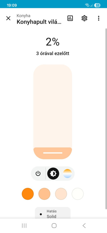

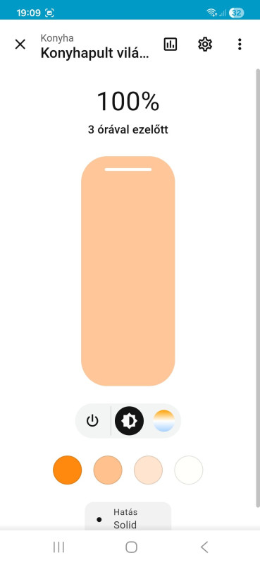

Én normálisan dimmelhető izzót/lámpatestet/ledszalagot még nem láttam, aminek értelmezhető (értsd fővilágításhoz is megfelelő) fényereje van, és egyben igazán alacsonyra (közel nullára) lehet dimmelni
Ettől persze még létezhet
Legutóbb egy címezhető WS2805-ös szalagot vettem. 1%-ra dimmelve a teljes fényerő kb. 60%-át adja

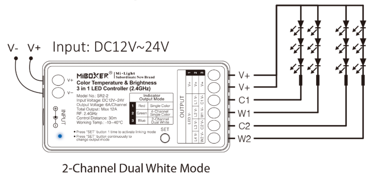

Létezik olyan címezhető led szalag és vezérlő, ahol saját magamnak (pl. Home Assistant programozással) készíthetek saját effekteket?
Olyan van, ami tud ~40-50 effektet, amik közül lehet választani. Nagy része nem tetszik, ami meg szép, az is max fényerőn megy. -

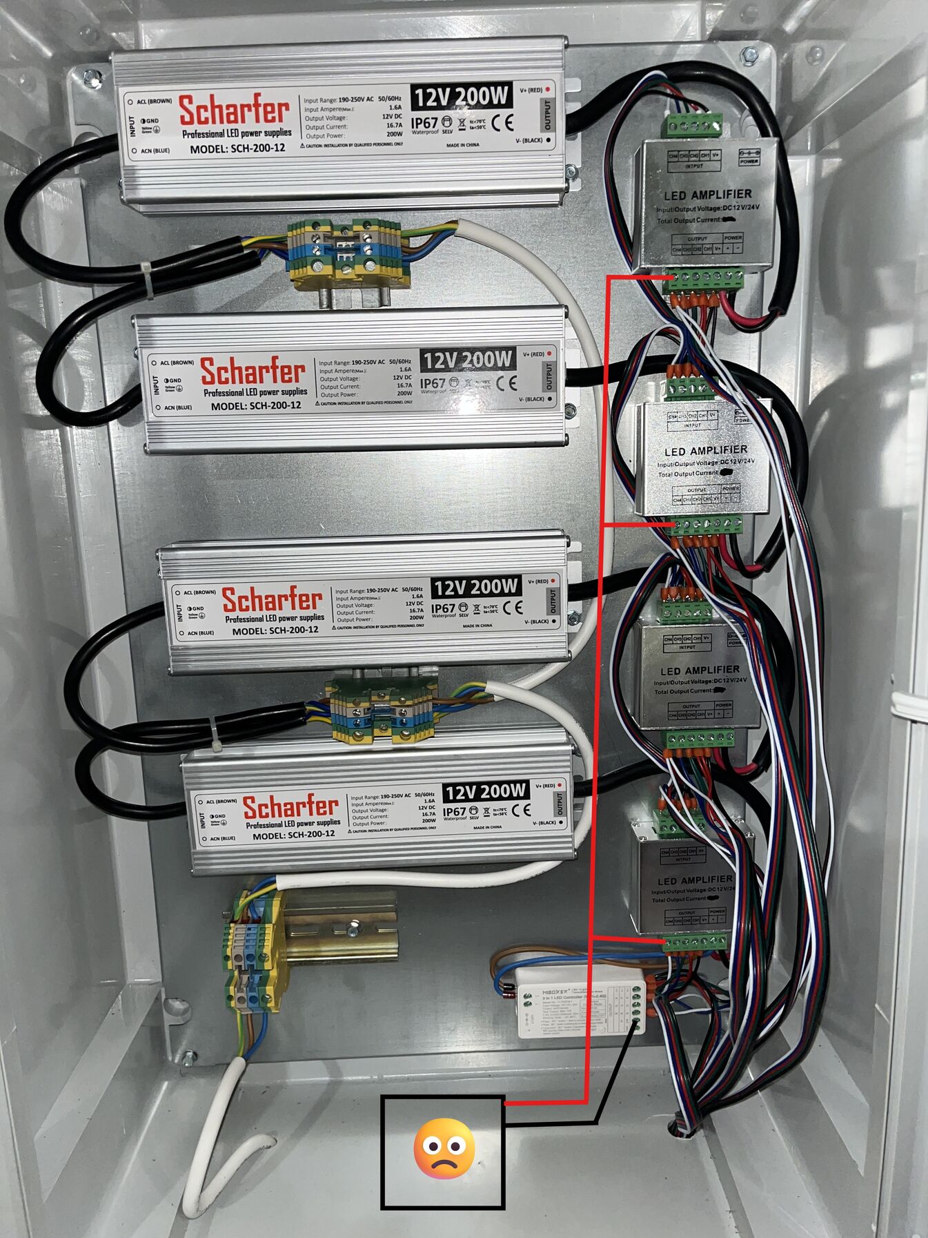

Használ valaki IP67-es (vagy egyéb zárt) led szalag tápegységet? Gyárilag jön belőle ki 10 (tíz!!!) cm-es tápkábel. Kipróbáláshoz rákötöttem egy dugvillát, de mondom, semmi gond, majd ha véglegesen bekötöm, akkor kicserélem a vezetéket egy 6m-esre. Mivel a fém tokra rá is vannak írva a paraméterek (bekötési pontok, vezeték keresztmetszet), és még csavarok is vannak a tokon, gondoltam, szerelhetőre van megcsinálva. Hát nem
6m-re kell elvinnem a konnektortól. Most vagy rajta hagyom a dugvillát, és egy hosszabbítót kötök elé (ami plusz egy dugvilla és egy lengő aljzat, de ez legalább biztonságos, igaz plusz költség és bumszli), vagy valahogy a 10cm-es csonkot próbálom meg toldani, ami azért 230V-os ágon nem feltétlenül egészséges
Ti ezt hogy szoktátok csinálni? Vezeték forrasztás + zsugorcső?? -

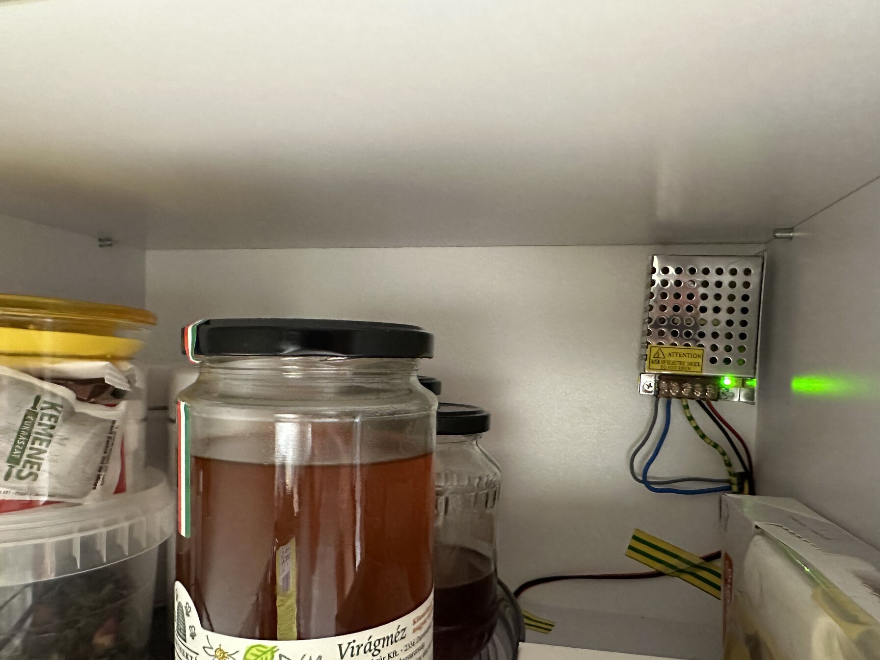

Az az info honnan van, hogy a Nobuko táp number one? Voltam náluk tegnap, azt mondták, saját fejlesztés
Ettől persze lehet kiváló
Mondtam a srácnak, alacsony terhelésen nehogy ciceregjen nekem.
100W-osat vettem (60W-os kicsi volt, 80-as nincs...
). 5m BST 24V-os W2805-ös szalaghoz lesz,amit javasoltál
Szekrény tetején lesz a táp, így nem ajánlotta az IP21-eset, mert por kerülhet bele. Így a zárt házban lévőt vettem 3000-rel drágábban
. Azt viszont nem értem, mi a francnak csinálnak nyitott tápot. Egyáltalán nem bizalomgerjesztő, meg amúgy hol nincs por

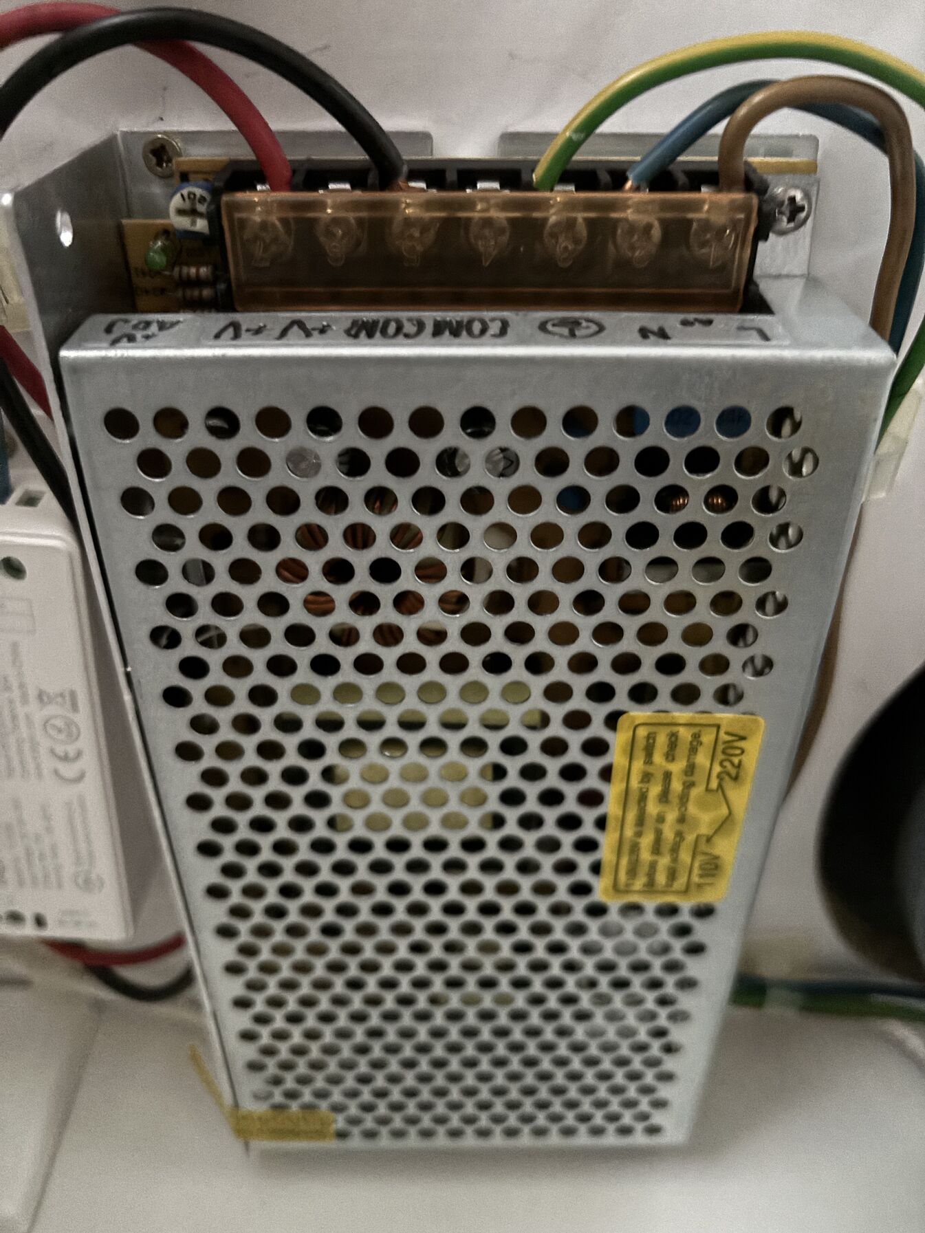

Megreklamáltam a tápot és ezt a választ kaptam:
"A zúgás 50%-os fényerő alatt sajnos gyakori, ismert tulajdonság a a
kapcsolóüzemű, nem kiöntött, azaz IP20-as tápegységeknek, különösen
PWM-szabályozás esetén. Mivel ez technikai sajátosság és nem
meghibásodás, nem jelent élettartam-csökkenést, sem biztonsági
kockázatot, így nem minősül garanciális hibának.Ezek a zúgások általában konkrét állásnál jelentkeznek, ha akár egy
nagyon picivel lejjebb vagy feljebb állítja, akkor meg kell szűnnie a
zúgásnak.Ez egy általános jelenség, még Mean Well tápegységeknél is, a fenti
javaslaton felül egy IP67-es, magasabb kategóriájú, esetleg magasabb
teljesítményű tápegység segíthet."Ezek a slim IP20-as tápegységek semmirevalók. 2 Mean Well és 1 GLD is hangos.

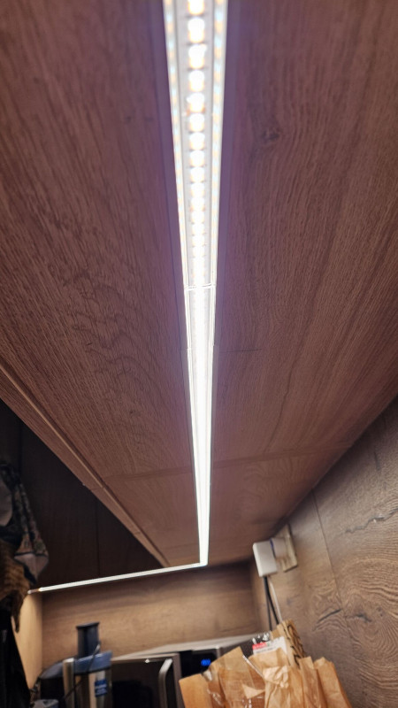

Konyhaszekrény tetejének a szélére szeretnék telfenni egy ferde profilt. Tipikusan a 30/60 fokos változatot. RGBW szalag menne bele. Elsősorban kiegészítő és dekor szereppel. Nem ez adja a fő világítást. A konyhaszekrény széléről a mennyezetre lenne pozicionálva a fénye ami amúgy is fehér, hogy onnan szórja.
Az a kérdésem, hogy 30 vagy 60 fokos szögben érdemes ráirányítani... Ahogy néztem a 30 fok inkább messzebbre céloz, a 60-as kicsit közelebbre... lehet jelentősége?

Ha egy 75W-os táp 20W terhelésnél cicereg, hangos, akkor ott a táp a szr szerintem. Egyetlen mean well táp sem zenél itthon, sem kint, sem bent, pedig van vagy 12 db. Az is igaz, hogy mindegyik túl van méretezve, minőségi darabok, Mean Well UHP 350-24, UHP 500-24, UPH 500-12.

2 Meanwell tápot küldtem vissza mert zúgtak terhelés nélkül is.

#22316
Többször utaltam már erre a táblázatra, ami kiindulásnak azért kb megfelelő, hogy számolj pl. táp teljesítményt. Ha a 2805 szalagod az RGB CCT, 60led/m, és kb 2m-t számolunk, akkor:
- kikapcsolt állapotban 3W lett az állandó fogyasztásod
- RGB színekben kb 10W lesz a max. fogyasztás
- RGB fehérrel 25W lesz a max. fogyasztás
- RGB fehér+dedikált fehérrel 32W lesz a max fogyasztásod.Ezek alapján én egy 50W-os tápot vennék, így van kis tartalék kakaó.

Köszi! Mindenféle infó van a neten. A ledszalag csomagolásán meg 12W/m van.
36W-os tápot veszek. Az jó lesz akkor.

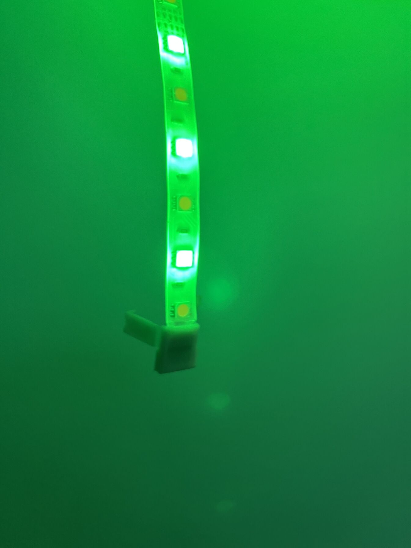

Na akkor erted hogy miert a sarokprofil maniam
. Meg ha nem tokeletes is kit izgat sosem fogod latni. Ezzel meg.... es akkor ez cob szalag. Banna a fene a szelessege annyi amennyi, de hogy magassagban is rohadt keves legyen
Ketszer zartam rovidre a C/W csatornakat mert a 10mm-es szalagnak a .2mm (10.2mm) a forrasztassal szinte semmi hely, hat osszenyomta. Fogtam .5-os tomor rez vezeteket es azzal forrasztottam. A sodrott mindig szetnyilt amikor osszeolvasztottam oket.
400fokos paka, 3-4mp-ig, olommentes cin, no-clean flux cerka. Bejott, de egy sima L alakkal szivtam 3napig mire minden mukodott es rajottem hogy hogyan is csinaljam. -
Exodion
Hat ez egy totalis remalom volt; soha ne hasznaljatok StrongLumio Groove profilt butorba ha nem full egyenest raktok be. Oke ez nem teljesen igaz ha valaki nagyon turelmes akkor 10mm-es szalagot meg lehet forrasztani hogy szep legyen, a 8mm--est mar konyebb oda mar kevesebb turelem is eleg. Na nekem nem volt hozza humorom, fogtam 5mm-es CCT profilt es behajtogattam
Ha valamelyik kimegy majd forrasztgatok addig egye meg ezzel.
Nekem meg tanulsag, nezzem meg rendesen a profil mereteit amit asztalos kuld hogy mi a belso merete, ne vagjam ra rogton hogy fasza mert fekete

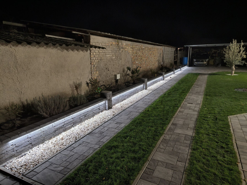

Érdeklődtem korábban kültéri LED világítás telepítése miatt, akkor kaptam pár tippet ami alapján elindultam, azonban a végén kérnem kellett egy ismerős villanyszerelő segítségét is aki segített a kotésekben, mert eléggé elvesztem. Végül minden szalag két oldalról meg lett táplálva, és minden betáphoz egyedileg húztunk vezetéket.Felkerült egy mozgásérzékelő a kapura, így kapu vonalán történő áthaladás esetén is felkapcsol, valamint egy Shelly wifis kapcsolóval távolról is felkapcsolható hangulat világításnak. Szerintem baromi jó lett, bedobom, hátha valakinek segít ötletelésben.

Hm. Úgy látom 2 kz a PWM frekvencia. Akkor ez eléggé villog. 1%-on 50ms-ból 0,5-ön világít. 10%-on 5ms-ból 0,5-öt. Ezek még igencsak érzékelhetőek. LCD-ből kiindulva a az 4,5ms is igencsak érzékelhető, a 45ms sötét meg rengeted.
A valóság meg ennél is rosszabb, mert emlékeim szerint az érzékelés nem lineáris, úgyhogy ennél kisebb teljesítmény szintek kellenek, hogy fényérzetben legyen 10%/1%. -

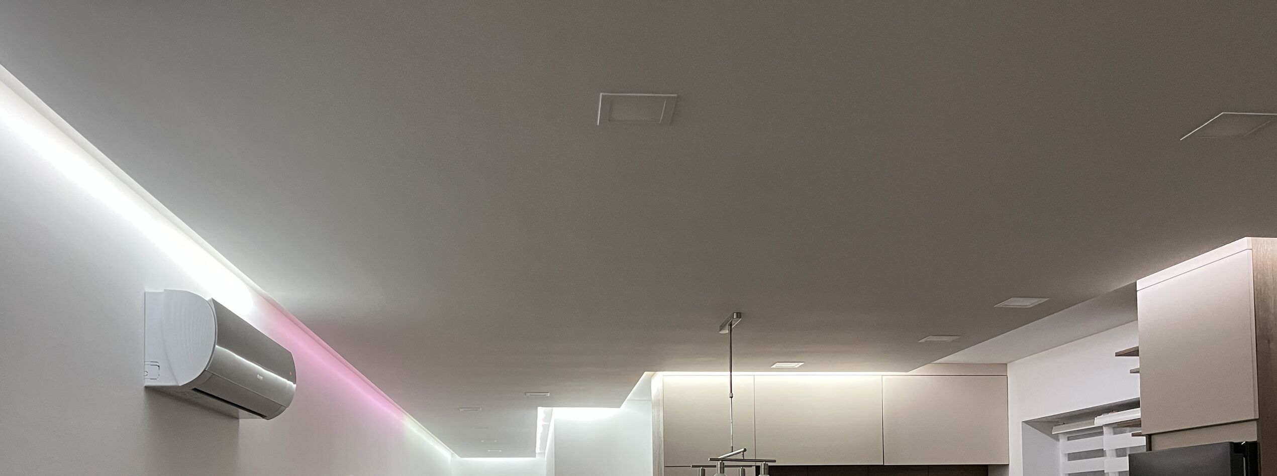

Hát 20m az így is úgy is drága lesz. Én már egyúttal olyat csinálnék ami normál világításra is jó (RGBW).
Nem próbáltam, de szerintem kétséges, hogy megmarad, főleg oldalfalon, amikor merőlegesen húzza a súly. Nekem a TV hátulján lévő 1m-es szalag is feljött részben, egyszer. -

A lányom szeretne led szalagot a szobájába, körbe a fal tetején. Ez kb. 20m összesen. Olyan kellene, ami 60led/m, RGB, esetleg RGBW. A teljesítménye nem kell, hogy nagy legyen, dekorációs célra lesz, szóval nem lenne baj, ha nem fogyasztana sokat, illetve, kérdés, hogy fel lehet-e közvetlenül a falra ragasztani, vagy mindenképpen kell az aluprofil (az igencsak megdobná az árat). Aliexpressről rendelném meg. Milyen típusra keressek, nem vagyok otthon a led szalagokban (5050, 2835, stb...fogalmam sincs
)Köszönöm

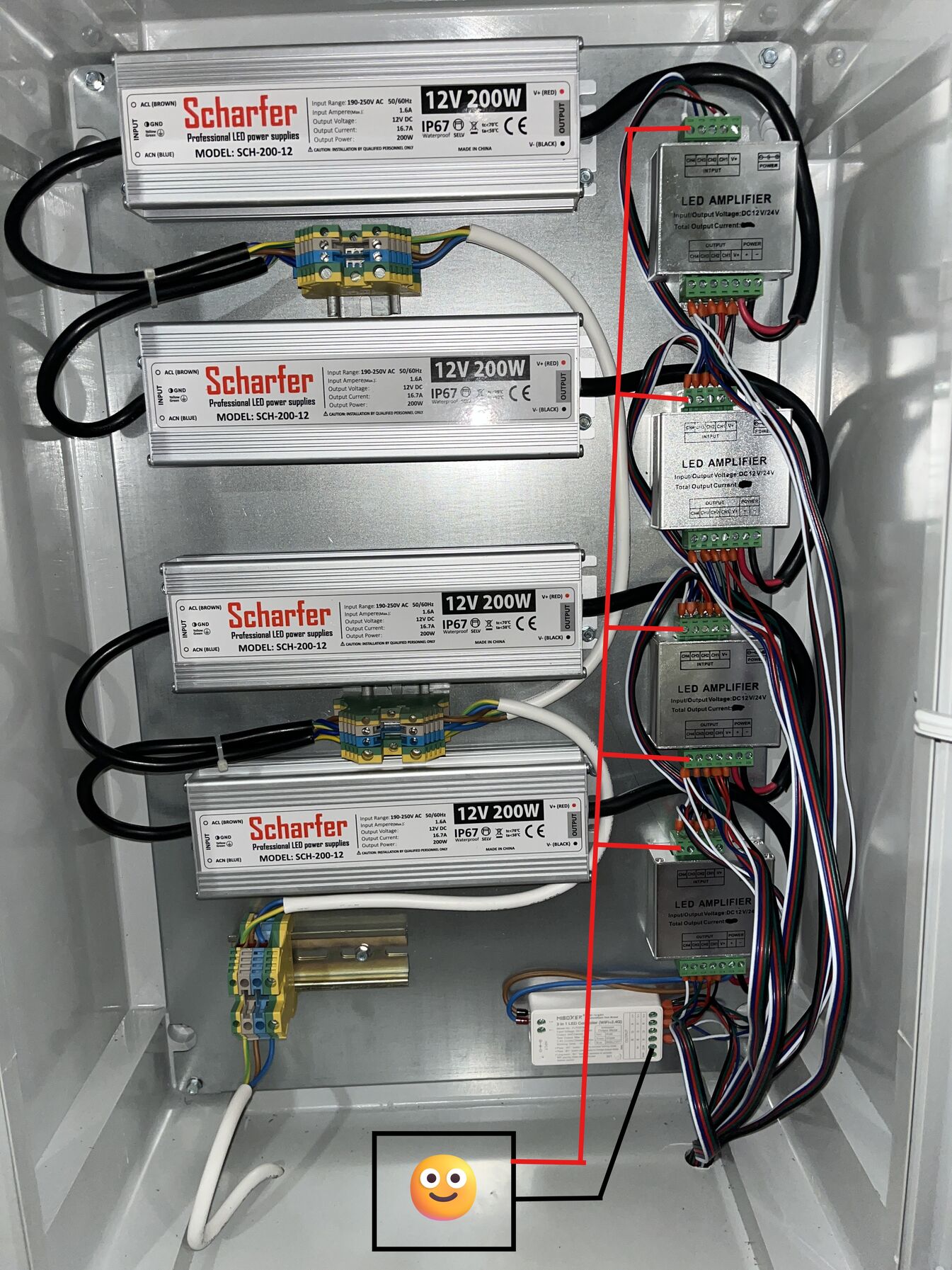

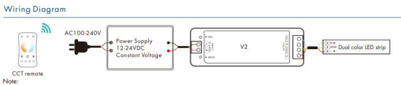

SkyDance v2-es dimmereim vannak minden mennyisegben (5A/csatorna, 8A/csatorna es van egy 15A/csatornas kivitelem is). A fali vezerlom meg SkyDance T12-1.
- Fovilagitasom GU10-es izzok (egyelore de csak 450lm-esek szoval oket cserelem vagy 600lm-es Avidekre, vagy AREL LED DO 10W-os kerek led panelekre lecserelt CC vezerlovel).
- Van egy almennyezet folotti rejtett vilagitasom ~16m 24V-os CCT szalag
- illetve butorvilagitas egy vitrinben meg a konyvespolcon (detto 24V CCT szalagok)
Nagyjabol ez megy mindenhol a lakasban, viszont ehhez fazis/nulla megy mindenhova es nincs kapcsolt L/N, fix minden pilacs mindig van. A fali vezerlok/taviranyitok 2.4G-n kapcsolodnak ossze.
