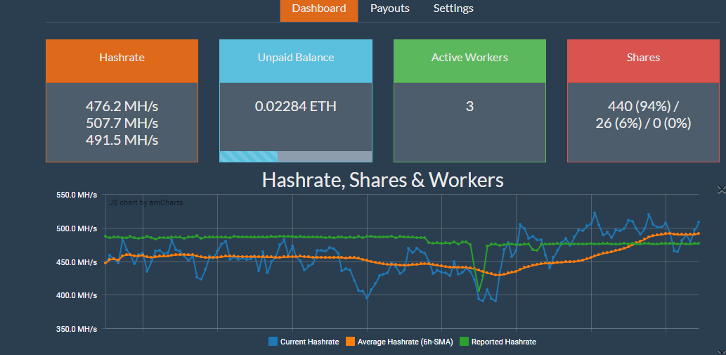

Hát srácok, amennyire rápörögtem a napokban a HiveOS-re, akkora csalódás lett belőle.
Sajnos mégis igaz a hír miszerint alacsonyabb a pool statban a hash, mint amit a miner mutat. Eddig mindig a reported meg actual hash értékeket láttam, mert ez a nyavalyás ethermine kivette az avarage értéket a dashboardból, és csak most néztem rá az átlagértékekre. Hiába volt 250 MHs a rig teljesítménye, ha átlagban csak 227-et tudott.
Most visszamentem W10-re. A miner ugyan csak 243-245 körüli értéket jelez, mégis az ábrán remekül látható a pozitív változás. A beeséskor történt ugyebár az oprendszer csere.
Továbbá tévhitben éltem. Úgy emlékeztem, hogy 850-860 watt volt windows platform alatt is a fogyasztás, csakúgy, mint HiveOS-nél. Hát nem. 805-815 között mozog, de jellemzően 810-812-ből megáll.
Szóval nincs új a nap alatt.
A linux továbbra is azoknak ajánlott, akik az egyszerűbb utat választják, és nem akarnak szopni a driverekkel. Fáj kimondani, mert én is szerettem volna, ha nem így van, de szerintem még mindig a windows a legalkalmasabb bányászatra.Azért majd még teszek majd egy próbát a teljesség kedvéért a SMOS-sel is, hátha...

Szerintetek nagy hülyeség átmenni a jelen helyzetben solo pool-ba? Kb 465 az effektív átlagos HS-em. Ez alapján 3 hónapon belül lenne meg egy teljes blokk. Ehhez elvileg valamivel több, mint 3,46 ETH block reward jár. Pool-ban viszont havi szinten kb 0,93 ETH-t tudok kikaparni.
Egyedül a 3 hónaptól tartok, ami nem kevés idő. Sok minden változhat ez alatt.
