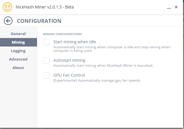

#31733
Én úgy látom hogy nincs olyan opció amit mondasz, a configure menü így néz ki:
https://prohardver.hu/dl/upc/2017-12/04/45683_lbjpcw5qj5vke3jz_nicehashgui3.png
https://prohardver.hu/dl/upc/2017-12/04/45683_legikilokfoycr49_nicehashgui4.png
https://prohardver.hu/dl/upc/2017-12/04/45683_geiycrei5enmbqn1_nicehashgui5.png
Természetesen az advanced menüben kipróbáltam az "Open config gile" és az "Open log file" gombokat is, a json fileokat nyitja meg szerkesztésre, de az nem felhasználóbarát megoldás!
Az GPU és algoritmus választó menü csak az első benchmarkolásig van, utána többé nem elérhető.
Probáld ki kérlek és jelezz vissza hogy így van.Előre is köszi!

"Be lehet a 2.x.y verzioval is allitani, ahol benchmarkolja a kartyakat ott kell kiszedni, amelyik kartyat vagy algoritmust nem akarod."
Pontosítok: az első futásnál a benchmarkolás előtt eldöntheted melyik kártya és algoritmus legyen használva és utána soha többet nem tudod ezt állítani! Tehát felejtsd el hogy menet közben te átállítasz bármit is pl letiltasz egy kártyát egy bizonyos algoról mert instabil, vagy csak kivennél 1-2 kártyát a termelésből mert szükséged van rá más alkalmazásban, vagy letiltanál bizonyos algoritmusokat, esetleg más algoritmusra állítanád át a kártyákat, vagy csak néhányat.
A 2.x.y verzióval csak annyit tudsz csinálni hogy
-bányászik/nem bányászi, az összes kártya egyszerre automatikusan, nincs beleszólásod abba hogy mit!
-BTC pénztárca címe
-Worker name, slusz, semmi több beállítási lehetőséged nincs!Amit tud azt viszont stabilan tudja, nem úgy mint a legújabb legacy miner 1.8.2.0, -ami több kártyán többféle algot futtatva - néhány perc használat után tizedeli a hashratet 1-2 kártyánál, a többi dolgozik szépen.
Ha az összes kártya ugyanazt túrja akkor minden ok.Szóval jó lenne már új, nem bétás legacy verzió ami mentes a fent említett hibá(k)tól.

Ha pedig 2.x.y verziót használsz, tudod azt a szép GUI-sat, akkor meg így jártál: nem tudsz állítani kb semmit.
Még egy olyan egyszerű dolgot sem tudsz megcsinálni mint hogy valamelyik kártyát pillanatnyilag kiveszed a termelésből, vagy bizonyos kártyákon letiltasz bizonyos algokat.
1.0 felhasználói módban megy/nem megy remekül teszi a dolgát, ha ennél többre vágysz akkor az 1.x.y verzókat KELL használnod. -

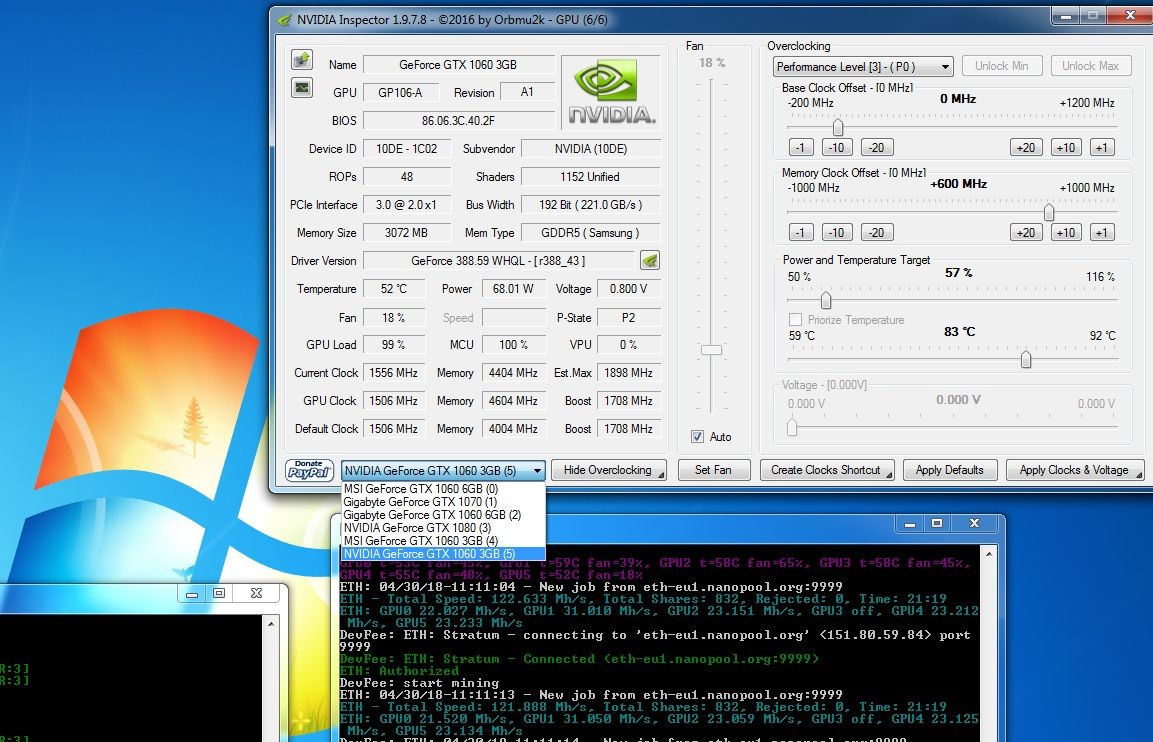

Eth bányászat a gyors memóriát szereti: GPU minimális tuning, MEM +600 vagy amit bir, power limit 70% környékén jó lesz. Gtx 1060 22-23 Mhs/s fogyasztás 90w körül, Gtx 1080-asom nincs, de kb 23-25 Mhs/s, fogyasztás 150 w körül. A 1080 memóriája nem alkalmas eth-ra, annak inkább NeoScrypt, Zec, Lyra2REV2, stb. fekszik, szvsz. ne azzal bányássz étert.

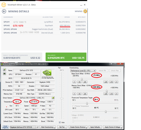

280 W fogyasztás? Wow, az nem semmi!
Nekem +75 MHz GPU, +550 MHz Mem, 70% TDP limit mellett fogyaszt 180 W-ot és termel 660 Solt.
Neked meg 280W-os fogyasztással 750 Solt, alig hoz többet a konyhára mint amit pluszban elfűt, vagy az a cél? Mondjuk fűtésrásegítésnek megteszi!
Urak: 1070 hány Solt tol másodpercenkként? Whattomine szerint 400-420-at 120w fogyasztás mellett, de kíváncsi vagyok a gyakorlati tapasztalatokra is.

Szia, a 1080 Ti árából 2 db 1070 is kijön, a whattomine szerint azok kb 20-30 %-al több profitot hoznak. A 1080 Ti nagyon jó pl lyra2rev2-ben 65Gh/s, azt sokat bányászik, skunkhash-t is szereti, equihashben 650 sol, viszont eth 35Mh/s, cryptonight nem a kedvence. Nézegettem a 1070-eket, azok elvileg (arányosan) nagyobb profitot hoznak, szerintem veszek párat. Nézegettem még a 1080-ast is, van valakinek tapasztalata vele?

Kipróbáltam az -elvileg- legújabb NiceHash miner 2.0.0.8-at, de jó 10%-al kevesebbet hoz mint a sokkal régebbi 1.7.5.13, úgy érzem nem leszünk barátok!
Más mit tapasztalt?
VGA driverek:
Nvidia driver ver. 382.53 WHQL
Amd driver: 17.4.4 ReLive beta.Win7 64 bit, ha ez számít.

MSI Afterburner helyett jó alternatíva az Nvidia Inspector, pl vegyes kártyás rendszernél (Amd&Nvidia mix) nem műk.az afterburner, de az Nvidia Inspectorral be tudod állítani az Nvidia kártyákat, wattmannal pedig az Amd-t (állítólag), de ez utóbbi progihoz az kell hogy az Amd kártya legyen a 'vezér', abba dugd a monitort. Ezt a felállást még nem próbáltam, de elvileg működik.
