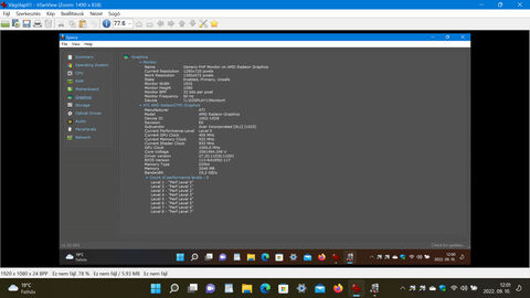

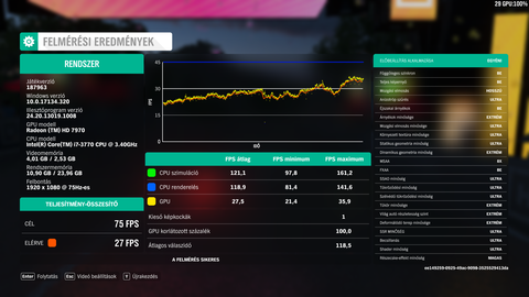

Egy olcsó Acer Aspire 1 A114-21-A5WL AMD procis gép integrált Radeon kártya 2 Giga Ramot foglal magának. Elvileg UHD 1920x1080-as felbontást tud. A windows 11 szerint így is van.
Itt van egy Speccy- screen, az lenne a kérdésem, hogy melyik felbontás az igaz? Ki tudja jól ? A Speccy ?, Én?, a Windows?, vagy az Irfanview? ???

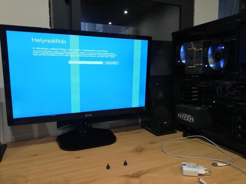

Úgy látom nem túl aktív a topic, de próba szerencse, hátha valaki tud segíteni.
Volt egy PowerColor TurboDuo R9 280X 3GB GDDR5 OC (AXR9 280X 3GBD5-T2DHE/OC) kártyám, amelyet gond nélkül használtam 1080p@60Hz-en több, mint 5 évig, majd meghirdettem és eladtam tegnap.
A gond ott jött, hogy a vásárló felkeresett, azt mondta villódzik mindkét monitorja vele.
A két monitorja adatai:
- 1080p@75 Hz (HDMI)
- 1080p@240 Hz (DP, a kártyához kapott Mini DP->DP átalakítóval)Friss win reinstall után is ugyanez fennállt. Előtte egy GTX 1060 volt a gépben, azzal jól működött mindkét monitor, tehát sem a monitorokkal, sem a DP/HDMI kábellel nem lehet baj.
Hosszas, frusztráló googling session után valami olyasmi kezd körvonalazódni, hogy
- vagy nem bírja a kártya a 2 monitort kezelni,
- vagy az új AMD driverek kavarnak be,
- vagy a 60 Hz-nél magasabb képfrissítés miatt
- vagy VBIOS-t kell updatelniTalálkozott már valaki hasonló problémával?
A hétvégén lehetséges, hogy ki tudom próbálni egy 75 Hz-es monitorral HDMI-n és DP-n keresztül is, viszont a 2 monitort csak úgy, hogy ugyanerre a 75 Hz-es monitorra DP-vel kötöm és egy 60 Hz-es TV-re HDMI-n. Viszont ha így nem jön elő a probléma, nem tudom mitévő legyek, azért nem lenne rossz, ha el tudnám adni, de ha nem tudom mi a baja, nem tudom rá felhívni a figyelmet a hirdetésben...

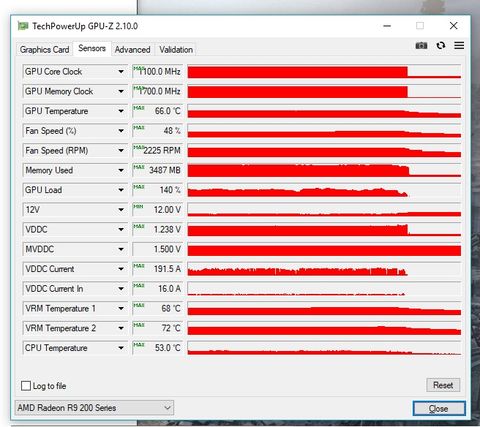

Na egy utolsó futás monitorozva mielőtt kikerült a gépből, minden alapon:
Igaz most valamiért több feszt ír mint a multkor, de a hőfok ígyis bőven jó

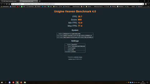

Egy Sapphire R9 280X Vapor-X OC 3GB nőtt ma ki az alaplapomból. Unigine Heaven (nem volt artifact), PUBG, PUBG Mobile (emulátorral, opengl) és CSGO alatt eddig remekel.
70°C-nál megáll a max GPU hőfok, GPU Core VRM 70°/75°, GPU VRAM VRM pedig 75°/70°-nél. (HWInfo ír 4 fajtát)
1070Mhz-et stabilan tartja a legfrissebb driverrel támogatva.
Bármi egyéb amit lekéne csekkolnom rajta? -

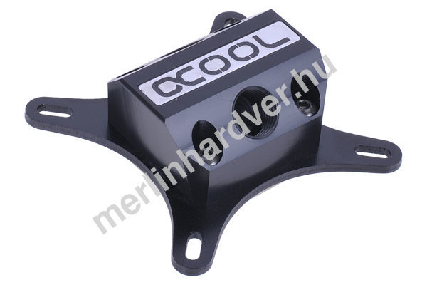

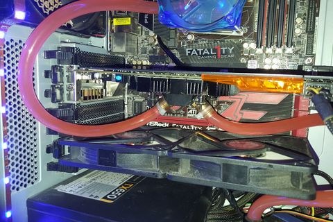

hellboy0415
ZsyfKo #19223 üzenetére
Szia. Nekem is ugyan ez a kártyám volt és nem csinált semmi hasonlót. Nekem kb 2 évig volt a gyári hűtő rajta utána kapott vizet.
Ilyen blokk kell rá mert full covert ne lehet rá kapni. Na meg ugye kell a ramokra ram süni hővezető ragasztó felragasztani vagy kétoldalas hővezető ragasztó. És a VRM és a nyák szellöztetésére 2 db 12 vent alulrol. Persze azóta a csatlakozók le lettek cserélve 13/10 re és a kártya is új gazdára talált.
Az új kártya. R9 290X ASUS ROG MATRIX PLATINUM
