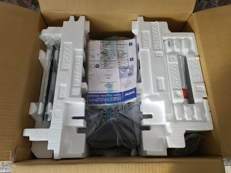

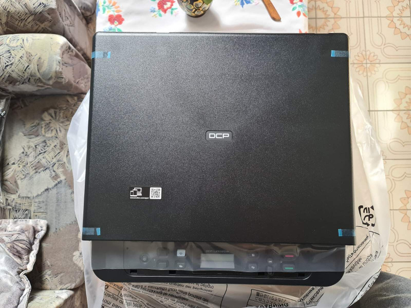

Borisz76
Szia !
Megrendeltem és kipróbáltam.
Másnak ment válasz másik fórumban:
Azonnali fáradt gőzös kérdések órája : #47975 -
Borisz76
PociAti #5301 üzenetére
Valahol jogos....
Sorjás a műanyag, komoly illesztési hézagok miatt lehet hogy ömlik belőle a festékpor.
Természetesen itt az eredeti nálam és ha megjött a "másolat", akkor alaposan összehasonlítom kívülről ( az illesztéseket is ) és alaposan megrázom, hogy porol e a toner.
Természetesen megírom a fejleményeket és a véleményemet.
Addig türelmeteket kérem -

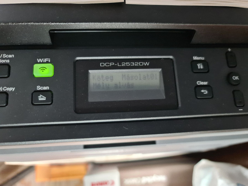

zolikaDB #5246 üzenetére
Nálam ez automata.
Pár hete ki se kapcsoltam.
Bekapcsolás után hamar mélyalvó módba teszi magát automatán.Aztán ha nyomtatni akarok telefonról vagy laptopról akkor csak ki küldöm a feladatot és már nyomtat is.
Befejezés után megint egy fél perc és már "mélyalvó mód" be is kapcsol. -
zolikaDB
MaxxDamage #5236 üzenetére
Hogyan lehet mélyalvása tenni a Brother nyomtatókat?
(Gondolom, ez azt jelenti, hogy nyomtatási parancsra ébred és nyomtat, nekem is ez kellene. BEüzemeltem, amit itt ajánlottatok, nagyon jó kis gép, de amikro nyomtatni akarok, be kell nyomnom az ON gombot.) -
