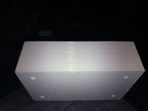

Tegnap előtt lettem kész első 3D nyomtatóm, egy Prusa i3 Hephestos összeszerelésével. Nagyon jó kis cucc, az elvárásaimat abszolút teljesíti, viszont előjött egy kis probléma. Nem tudom mi lehet, de én a fúvóka (nozzle) eldugulására gyanakszom. Az első képen egy csütörtök este nyomtatott tárgy van, a másodikon pedig egy péntek esti. Mindkettőnek az aljáról készült a kép, a fájlon kívül pedig semmit se változtattam meg. A különbség nagyon jól látható. Valaki esetleg tudja, hogy mi okozza ezt, hogy hogy tudnék megszabadulni ettől a problémától és hogy mit kéne tennem ahhoz, hogy többet ne forduljon elő?
Előre is köszönöm.
