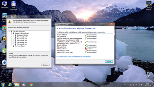

Azt irja unknow device es valami sarga ujra inditom semmi :/ viszont tolti szepen a telefont es hdd es vilog kulso furcsa valaki mas otlet esetleg?
