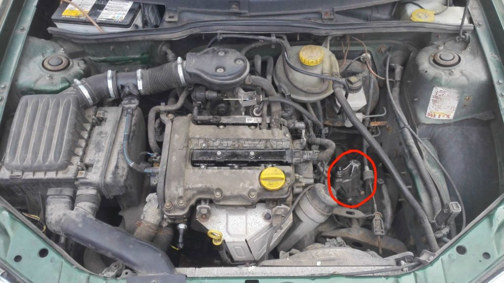

Srácok, az alábbi képen pirossal jelzett alkatrész micsoda? Folyhat ebből olaj? X10XE motor.
