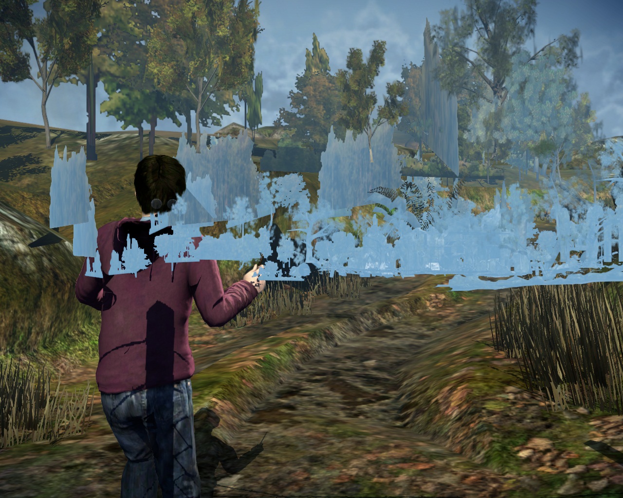

erikke17
Valakinek ötlet erre mert nekem is ilyesmi van: [1.]
Előre is köszi. -
