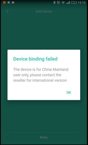

Én is szenvedtem egy sort a kínai verzióval (The device is for China Mainland user only, please contact the reseller for international version), aztán írtam egy Androidos app-ot, ami kínai proxy-n át beregisztrálja az eszközt és utána már lehet használni a hivatalos Flower Care app-pal.

Sziasztok, én is rendeltem egy ilyen kütyüt. Természetesen kínai a kínai verziót kaptam. Pár óra keresgélés után ezt a leírást találtam, nekem működött, remélem másnak is hasznos lesz.
From forum 4PDA.ru:
1. Download the (Flower Plant) application, set, log in with Google account;
2. Switch to the mode of the aircraft (so that the location of the cellular communication does not work), includes Wi-Fi, bluetooth;
3. Switch to the mode of determining the location only by GPS satellites;
4.Install from the market FakeGPS, according to instructions in the developer mode, specify FakeGPS as an application that has the right to substitute coordinates;
5. Put the coordinates of China, run FakeGPS;
6. Install from the market FlyVPN, choose China, free Shanghai server, any of the list, run VPN;
7. Go to Flower Care and start the search for a new device, find, connect, select a plant, update it on the offer to update the firmware;
8. Take another device (if there is one) and repeat step 7;
9. Deinstall FlyVPN (delete) and Fake GPS. -

Most kiírta végre mi a baja: "The device is for China Mainland user only, please contact the reseller for international version"
Köszi. Azt ügye nem gondolják komolyan,hogy most ezek után veszek majd egy nemzetközi verziót is
Pedig Gearbest-ről vettem sehol sincs említve,hogy ez China only. És eddig működött is.. -

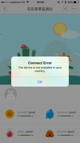

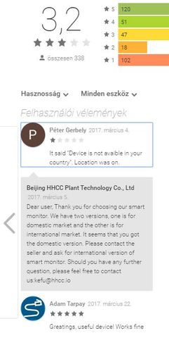

Nekem úgy tűnik hogy ez a két verzió új dolog, "Device is not avaible in your country". A Flower Care app egyik véleményre válaszolt is a gyártó:
Beijing HHCC Plant Technology Co., Ltd 2017. március 5.
Dear user, Thank you for choosing our smart monitor. We have two versions, one is for domestic market and the other is for international market. It seems that you got the domestic version. Please contact the seller and ask for international version of smart monitor. Should you have any further question, please feel free to contact us:kefu@hhcc.ioTrükkös mert ha letiltod a hely meghatározást, akkor át dob a beállításokra hogy kapcsold be.

Szerintem nincs international verzió. A többi Xiaomi terméknél pl. kamera, elég ha az appban a területed Mainland Chinára változtatod.
Tegnap viszont ezt találtam:
WARNING: XIAOMI HAS DECIDED IS WAS TIME TO UNSUPPORT AND ESSENTIALLY BRICK ALL DEVICES NOT LOCATED IN CHINA!
IF YOU BUY ONE ON ALIEXPRESS (OR ANY OTHER ONLINE SHOP) PLEASE MAKE A VIDEO OF YOUR TABLET OR PHONE WITH THE DEVICE SOFTWARE NOT WORKING IN YOUR COUNTRY AND GET YOUR MONEY BACK!

Üdv! Nekem ma érkezett meg két darab is. Persze hogy nem működnek
Úgy tűnik két verzió van, belföldi és nemzetközi, csak ész nélkül postázzák mindkettőt. És akinek a belpiacos jut, annak ennyi: "Device is not avaible in your country". Remélem küldenek újat.
