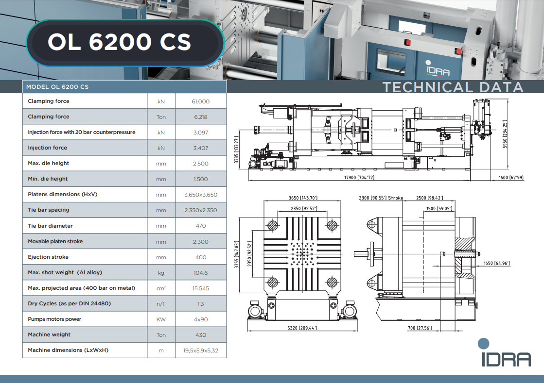

Hieronymus #60 üzenetére
A giga press kapcsán emlegetett tonna nem súly, hanem préselési erő. Bár lehet a cikk író keveri, mert mintha a 8 ezer tonnás készült volna a cybertrukhoz, a 12 ezer tonnás a teherautókhoz lesz.
Az olasz Idra Group gyártja, ők nevezték el Giga Press-nek. Más cégek is megvehetik, csak ezeket a nagy erejűeket a Tesla rendelte, eddig nem volt ekkora. A 6.1 tonna erejű öntőprés súlya 400 tonna felett van.
Olvasztott aluminiumot használnak az öntőprésben. 750-850 celsiusra hevítik bepumpáláshoz [link] [link]
Amire te gondolsz, az valószínűleg a kisebb, lapokból kipréselt formák, mint ahogyan az edényeket is készítik. A hagyományos gyárakban is sok elemet úgy készítik, ahogyan te írod. Ott sok kis préselt darabból szegecselik / pontheggesztik össze őket utólag.
Amúgy nekem nem teljesen tiszta, hogy mely részét öntik és mely részét hajtogatják a cybertrucknak. A külső exosceletont gondolom hajtogatják, így belső / alvázszerű részt öntik gondolom.

Hieronymus
#48584626 #59 üzenetére
"...12 ezer tonnás öntőgépekkel alkotott..."
Ez van az írásban. Nyilván nem az öntőgép súlya az érdekes információ, hanem a gép által kifejtett nyomás.
A nyomás hatására az alumínium halmazállapotot vált és folyadékként viselkedik. Mivel nincs jelentős hőtermelés a folyamat során, nagyon pontos alakot lehet létrehozni. A beömlő nyílás és a levegőt kiengedő nyílások levágása után kész az alkatrész. Gyorsan lehet gyártani jó minőségben.
A precíziós öntéshez, ennek a nyomásnak a töredéke sem kell. Az acél öntése esetén szükség lehet egy réteg kialakítására az öntvény és az öntőforma közé, hogy ne ragadjon össze az öntvény, az öntőformával. Ez a megoldás kevés utómunkát igényel. Általában a csatlakozópontokon, például a csapágyaknál szükséges finom megmunkálást végezni.
A hagyományos öntés esetén egyszerűen a negatív formába öntik be a vasat A forma leginkább a tégla anyagára hasonlít. Miután kiégették felkenik egy köztes anyaggal. Nem tud a vas a formához ragadni. Öntés után leverik az öntőformát az öntvényről. Az öntvény AS szabvány szerinti lesz. (Ahogy sikerül.) Komolyabb utómunkálatokat igényel felhasználása előtt az alkatrész.Azt gondolom, az angol szaknyelvben nem a magyar szakszavak tükörfordítását használják.
Néhány éve jártam a Münchenben az egyik BMW üzemben, üzemlátogatáson. Ott láttam az akkumulátorokat védő alumínium házat. Azokon egyértelműen látszott. hogy a két féldarabot legfeljebb a csavar helyeken munkálták meg. Azt sem melegen öntötték.

Hieronymus #58 üzenetére
Hja. Van olyan hogy hidegsajtolás, csak a Tesla nem azt használja hanem a nyomásos öntést.
#48584626
Hieronymus #54 üzenetére
Guglizz meg egy kicsit, kulcsszó: nyomásos öntés.
Természetesen létezik olyan eljárás hogy hidegfolyatás, de ez nem az. Ekkora és ilyen geometriájú alkatrészt nem is nagyon lehet úgy csinálni.

Hieronymus
#48584626 #52 üzenetére
Hát persze.
Ha még élnek a linkelt könyv szerzői, akkor szóljál nekik, hogy rosszul tudták.
https://www.antikvarium.hu/konyv/javorfi-istvan-gerencser-attila-hidegfolyatas-166139-0A szaktanáromnak már nem kell. Úgy halt meg, hogy rosszul tudta.

Hieronymus
"Nem tudom mennyire vagy szakember de folyékony alu az nem lehet hideg,"
Az eljárás neve hideg folyatás. Alumínium esetében jól lehet alkalmazni. https://hu.wikipedia.org/wiki/Folyat%C3%A1s
A meleg folyatáshoz nem kell ekkora nyomás.
Ha már rákérdeztél, igen értek hozzá.

Yoshida
Hieronymus #18 üzenetére
Nem tudom mennyire vagy szakember de folyékony alu az nem lehet hideg, így akkor meg megállja a helyét az öntvény szó. Mindenhol azt írják folyékony a kiindulási állapot. Nézd meg milyen formát öntenek ilyet sajtolni szerintem nem lehet
SkyLine3000
Ritka ronda izé az a szájbertruk. Innentől kezdve a többi nem érdekel :)
Hieronymus
Azok nem öntőgépek, hanem sajtológépek. Hidegen sajtolják az alumíniumot. Ugyan így készülnek a fogkrémes tubusok, ha alumíniumból vannak.
