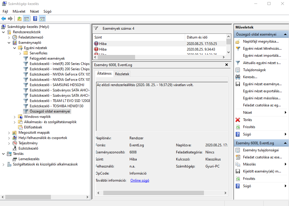

ja, és a 6008-as hibára a microsoft egy korábbi, másnak adott válaszában a következőket írta:
Event ID 6008 entries indicate that there was an unexpected shutdown.

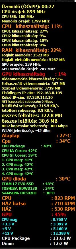

Critical thermal event indicates that the problem is related to one of your hardware components not functioning properly that is triggering the computer to shut down.Ami persze az esetemben tök nonszensz:
[kép] -

Eddig nem is volt gond, most viszont új fejlemény van:
Valószínű a 2004-es Windows cseszett el valamit, folyamatos event log (Event Id: 6008) leállással benaplózza a random teljes fagyást. Minden meghal. kizárólag a manuális újraindítás segít. (összes hardver megáll, a billentyűzet num Lock-ja viszont reagál).
Megpróbálom visszaállítani az előző win10 verziót (1909), azzal egyszer sem volt ilyen gond. -

Livekernel event - hardverhiba. Szimptóma: abszolút random képernyő elsötétül, majd 2-3 sec. "újraindul" a driver és megjeleníti a képet. Terhelés nélkül, windows asztalon. Mondjuk a windows legalább szépen benaplózza. Ezt úgy naponta 4-5x.
Először marhára megijedtem, azt gondoltam, hogy a grafikus vezérlő (vagy a PSU v. mindkettő) b*szott be, majd hozzáértő tanácsára visszapakoltam a régebbi drivert, és lám: meggyógyult. Azóta mindig ez a metódus. most a legutolsó stabil nekem a 446.14-es, a 452.06-os újfent vacakol.Ja, és az előző meghajtót safe mode-ban DDU-val kapa, majd aktuálisat NVcleanstall-al default recommended beállítással fel (amit mindig így csinálok).
