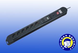

Ha már túlfeszvédelem a téma, akkor ez a Somogyi cucc ér valamit? Egy új fagyasztószekrényt szeretnénk rádugni...
Ha ilyen, mint a cikkben van és Back-UPS, akkor ne csodálkozz semmin, hisz nem működnek a PC aktív PFC-s tápegységével. Összezavarja az elektronikát az aktív PFC és vagy át sem kapcsol amikor kellene, vagy instabilan kikapcsol akkor is, mikor nem kéne. Ezekre hűtőt, tv-t, monitort, nyomtatót, routert, modemet, ilyesmit lehet dugni, csak ezt elfelejtik mondani a vásárláskor.
PC mellé már sok éve a Smart-UPS család való. Az működik rendesen.
