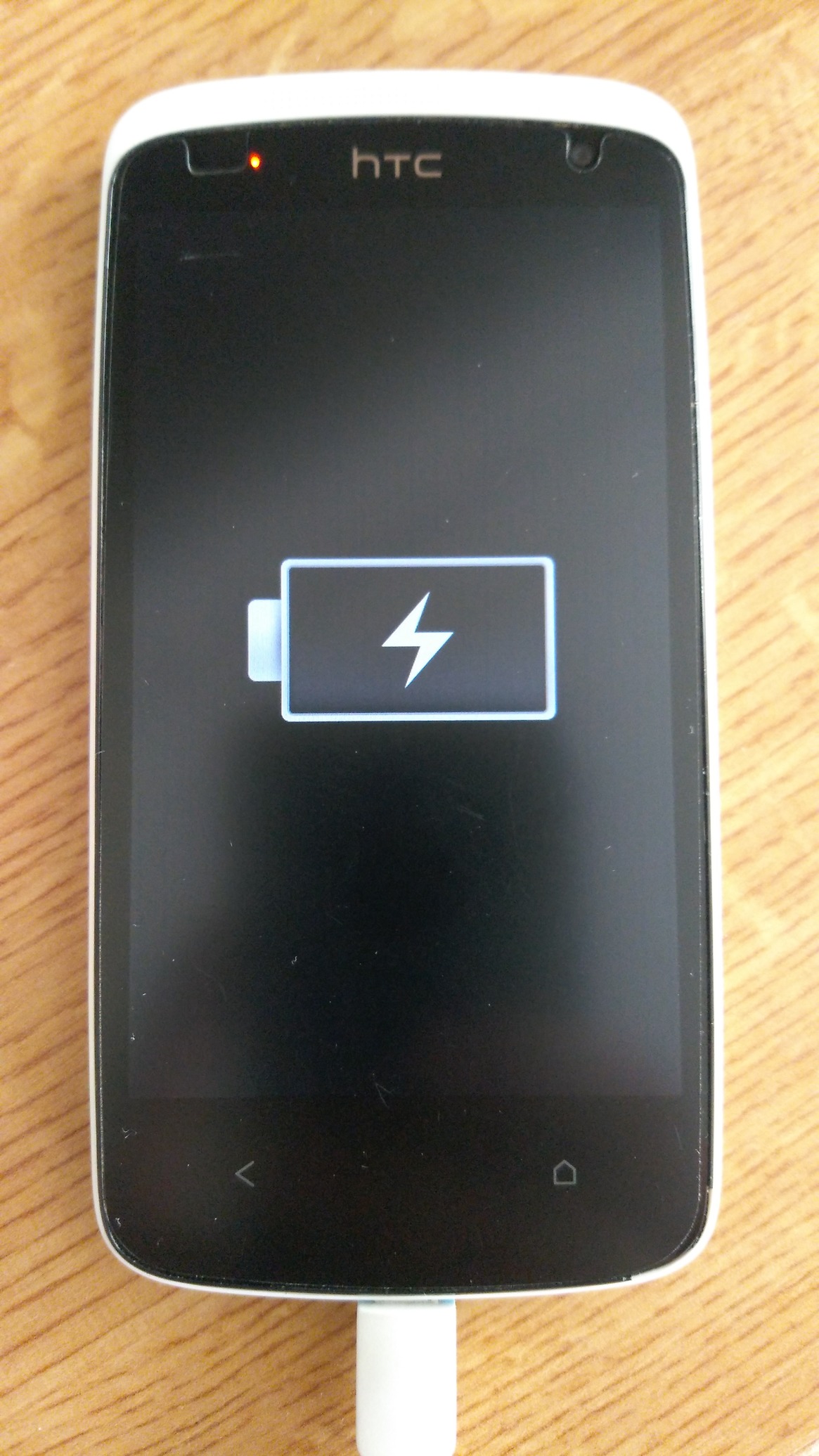

Sziasztok!Minap kaptam egy ilyen telót azzal a problémával nem kapcsol be csak töltőre téve villog a led pirosan, ha gépre teszem tölteni akkor új hardverként ezt írja ki
ELINK HS-USB QDLoader9008 ezzel lehet valamit kezdeni vagy kuka?Köszi a segítséget!

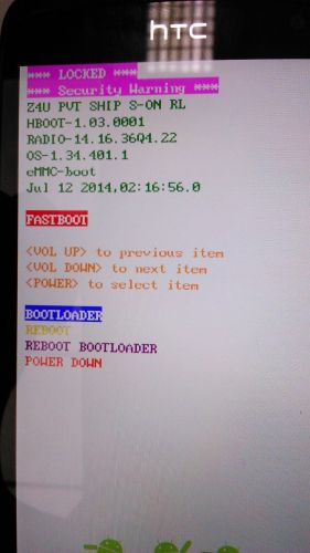

Hozzám került egy Desire 500, ami nem tud bootolni normálisan, csak a fehér hátterű HTC logóig jutok el aztán újraindul az eszköz. Nem volt S-OFF se unlock. Probáltam Ruu-val flashelni rá a saját romját, de mindig azt írta ki a fastboot, hogy bootloader signiture check failed 12. Valami ötletetek van?
A problémám amúgy már felmerült egyszer a topicban: [link]

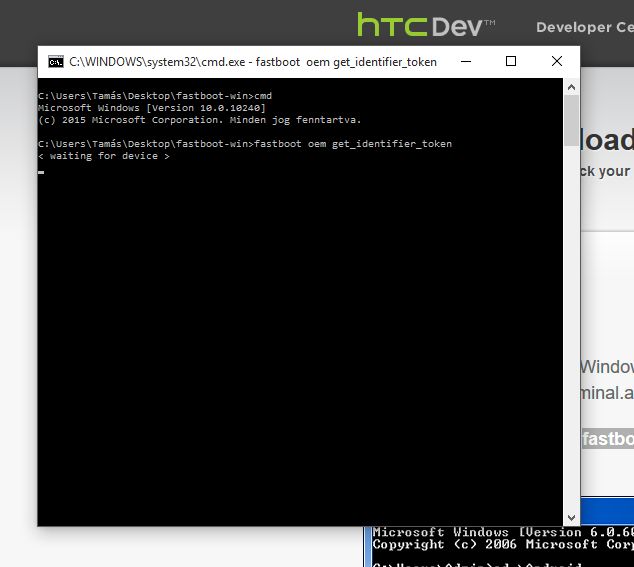

Hozzám került egy ilyen telefon, de nem jut el a PIN kérésig sem, megáll. Factory reset nem segített, hogyan lehet újrahúzni a gyári szoftvert? Minden gyári rajta, nincs buherálva. Kerestem hozzá RUU exe-t, de nem találtam
TomiHUN
mackoapo11 #1872 üzenetére
És azt hogyan tudnám orvosolni, hogy rossz a driver? Valahonnan tudnám javítani? Vagy ahhoz kell root? Mert akkor ez zsákutca nekem ugye.
A listánál nincs benne a Desire 500, legalul van az Egyébb támogatott eszközök pont, azt kell választani. Nézd meg a belinkelt videómat.

Még 2014 februárban vettem a az 500-ast és azóta egyáltalán semmilyen frissítés nem jött rá. A készülék Telekomos és 4.1.2 -es android van rajta.

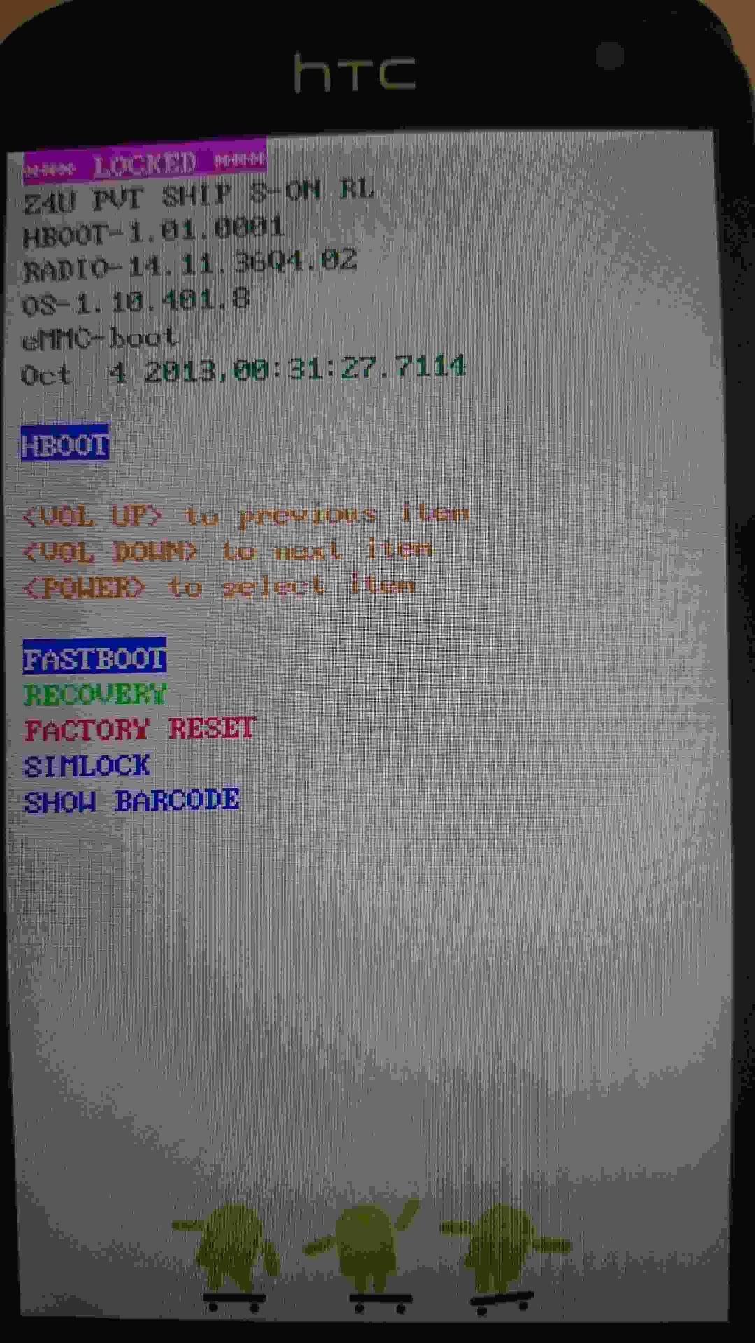

Ki akartam rootolni (kegyetlenül tele van már a belső memo), és követtem is a www.htcdev.com utasításait (illetve még ezt a videót is néztem mellé: [link], de amikor a parancssorba beírtam a fastboot oem get_identifier_token és Enter, akkor több perc várakozás után is ez fogadott a hosszú kimásolandó lista helyett:Bootloaderbe az alábbi adatok vannak:
Z4U PUT SHIP S-ON RL
HBOOT - 1.01.0001
RADIO - 14.08.36Q4.26
OS - 1.10.401.3
eMMC-boot
Aug 1 2013 15:50:50.1345Gyanítom a frissítés hiányával van a gond és kéne rá a HBOOT - 1.02.xxx legalább, de hogyan tudnám azt frissíteni? Persze a Beállítások -> Szoftverfrissítéseknél azt írja ki, hogy nincs frissítés.

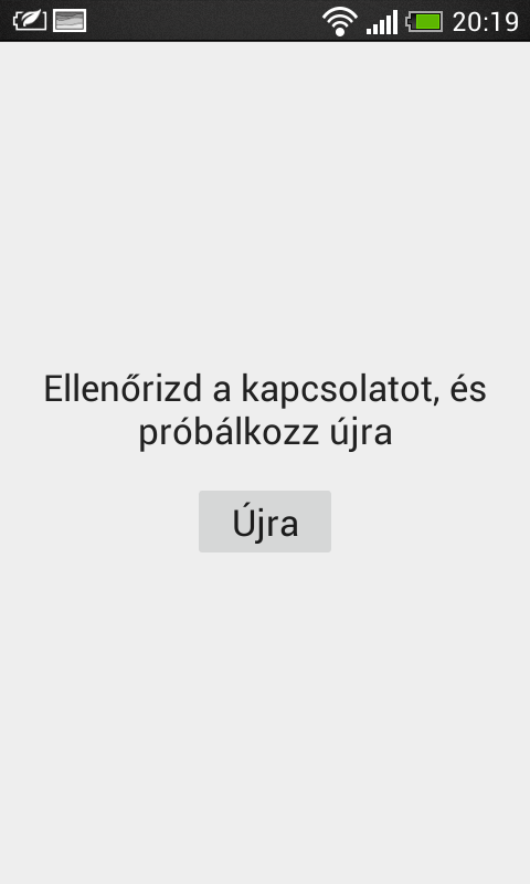

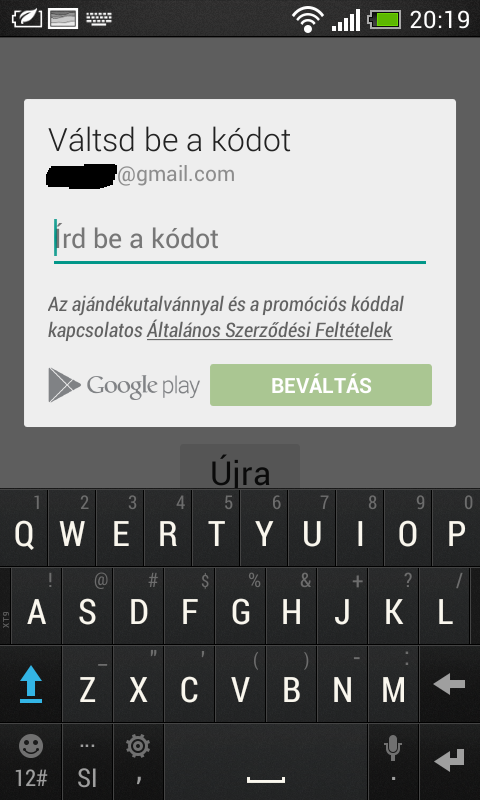

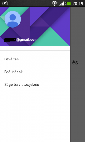

Páromnak van egy ilyen telefonja. Eddig nem is volt semmi baj, de tegnap mikor szerettünk volna böngészni kicsit a Play Áruházban ezt a kép jelent meg:
Majd ha ráböktünk a kijelzőre ezt hozta be:
és itt megállt a tudomány, nincs tovább nem tudunk belépni az áruházba.
csak ez a "Beváltás" dolog megy, de ezt meg nem igazán értjük, mert semmilyen kódot, jelszót nem kaptunk:
Beállításokat elvileg nem piszkáltuk, legalábbis tudatosan nem...
Esetleg valami ötlet, hogy hogyan kaphatnánk vissza az áruházat? -

NLOCKED
Z4U PVT SHIP S-ON RL
HBOOT-1.01.0001
RADIO-14.11.36q4.02
OS-1.10.401.8
eMMC boot
Oct 4 2013,.mit csinálak vele, a power gombra nem működik....köszi, üdv.

Kaptam egy ilyen telefont de sajnos keresztbe megrepedt a plexije mivel leesett és egy sárga csík is lett a kijelzőn.
De ami a lényegesebb hogy a töltést csak akkor hajlandó felvenni ha bedugva ujraindítom valamint ha kihúzom akkor is jelzi hogy tölt led ég villámjel ott van addíg míg ujra nem indítom.
Valamint a gép se érzékeli a telefont.Mi okozhatja ezt?
Egyébként nagyon jó kis telefon ezek ellenére is imádom. -
